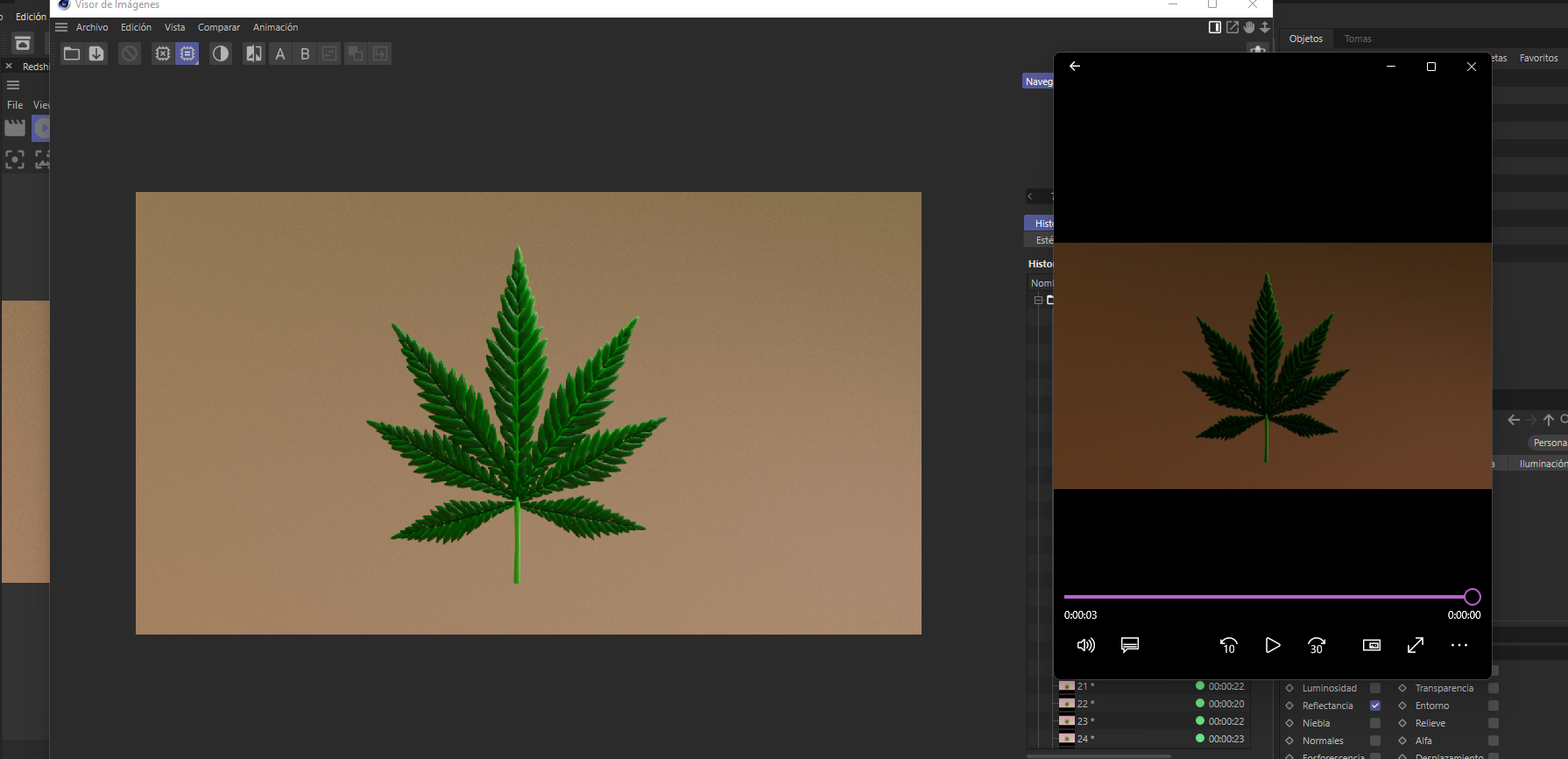

    Hola. Al guardar una animación en Cinema 4D en mp4, se guarda más oscuro que el renderizado original.
    Sé que tiene que ver con la gama, ya que lo cambié una vez cuando me instalé Cinema 4D y tuve ese problema por primera vez, no lo volví a tener hasta ayer, que al guardar el video me di cuenta que sale más oscuro que el render original.
    No sé cómo cambiar la gama al guardar el video, llevo dos días buscando y buscando y no encuentro la manera, no me sale la configuración de la gama por ningún lado.
    Estoy usando la versión R25 de Cinema 4D con el motor de render Redshift.
    ¿Alguien tiene alguna idea de como solucionarlo?
    Gracias.

    Tienes que subir la gamma que te viene por defecto en el render, yo te recomiendo el valor 2.2 creo recordar que se puede hacer justo antes de renderizar. También se puede configurar para que se quede como tu quieras por defecto.
