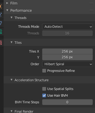

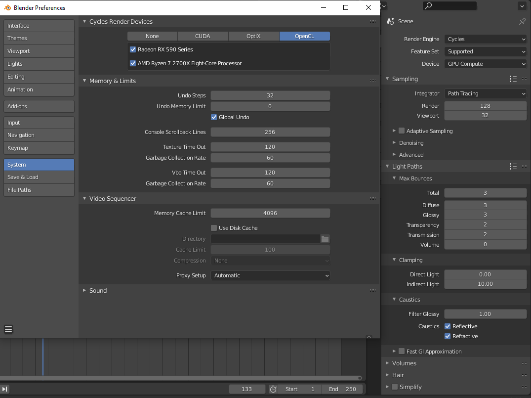

    Buenas. Resulta que al hacer render con Cycles empezaba a petar el PC, saltaban lo que supongo que serán controladores de la pantallas y se desconectaban y conectaban, nada responde bien, desaparece el ratón, saltan errores de la aplicación de AMD informando de un error de que un controlador de que ha pasado el tiempo de respuesta y se hace imposible de arreglar, teniendo que reiniciar el pc.
    Tengo todo actualizado y sigue pasando. ¿Alguna solución?
    No sé si debo cambiar algún parámetro o si estoy cometiendo algún fallo. Os dejo algunas capturas por si sirve de ayuda. Antes usaba Autodesk Maya y más o menos me apañaba. Pero ahora me he topado con esto y aunque he buscado y he visto errores similares la verdad no sé qué hacer.
    Perdonen y muchas gracias.

    No entiendo mucho de ese tipo de gráficas en Blender, pero me parece que ya el OpenCL se quitó.
    En su lugar ahora utilizan HIP.
    https://code.blender.org/2021/11/nex...-for-amd-gpus/
    HIP – AMD
    HIP es compatible con Windows y requiere una tarjeta gráfica AMD discreta con arquitectura RDNA o más reciente y controladores de GPU AMD Radeon Software 21.12.1 o AMD Radeon PRO Software 21.Q4 y más reciente.
    Las GPU compatibles incluyen:
    AMD Radeon RX 5000 Series
    AMD Radeon RX 6000 Series
    AMD Radeon Pro W6000 Series
    https://www.amd.com/en/graphics
    https://www.amd.com/en/support/kb/re...ta-blender-3-0 (Soporte para Blender 3.0)
    La última versión de Blender a día de hoy es la 3.1.2
    https://www.blender.org/download/
    Apr 2022
    Muchas gracias! He estado leyendo el enlace que me has mandado e investigando un poco más y pinta chunga la cosa. Por lo que entiendo solo está disponibles para unas pocas gráficas, así que ajo y agua. xD
