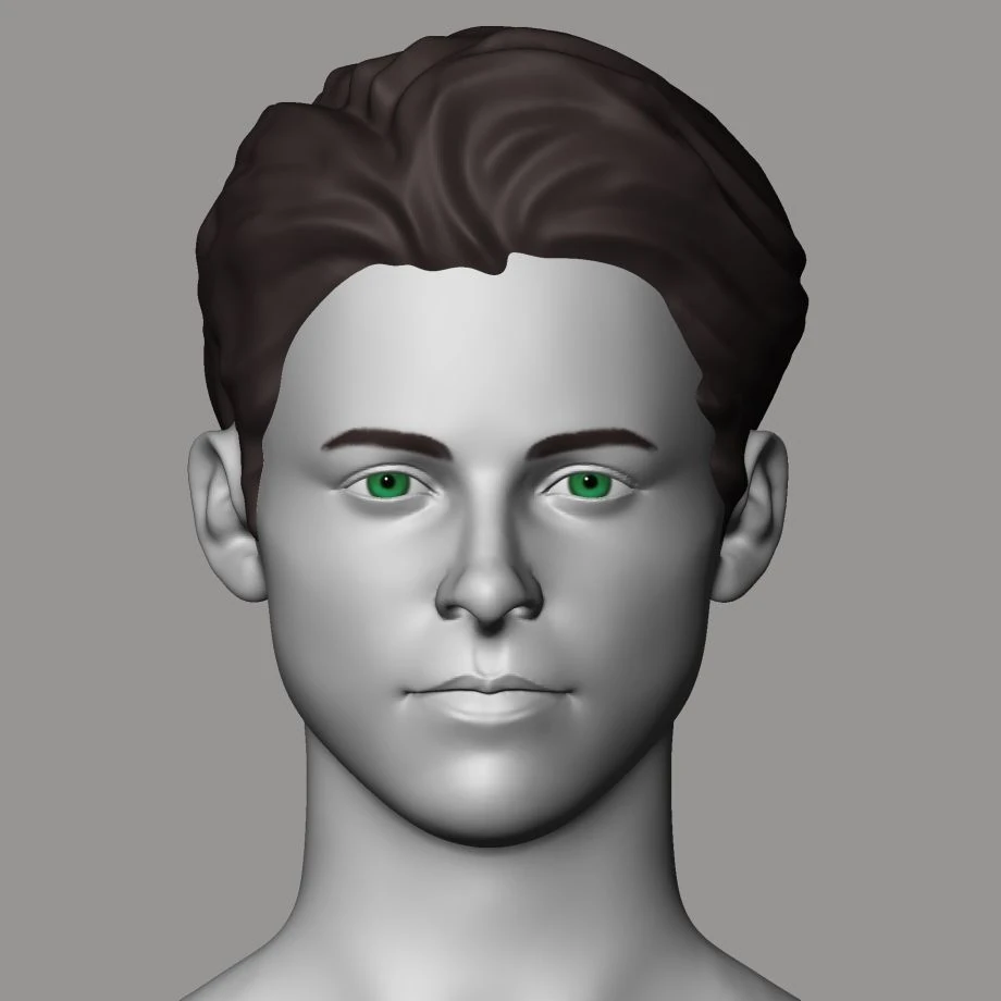

Empecé a esculpir sobre una esfera en ZBrush. Tenía en cuenta que no quería que el personaje Ellis se pareciera por completo a Kristen. Quería que tuviera su propia esencia. Entonces, me tomé la libertad de cambiar algunos rasgos faciales para diferenciar mi personaje de las referencias.
Para crear el cuerpo, empecé agregando esferas, dándoles el tamaño que quería, y comencé a esculpir tratando de estar lo más cerca posible de la referencia. Seguí arreglando el cuerpo durante el proyecto.

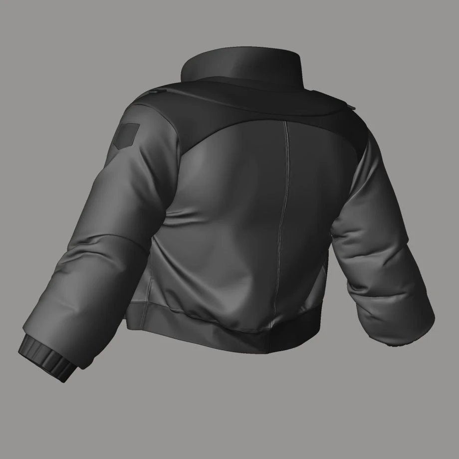

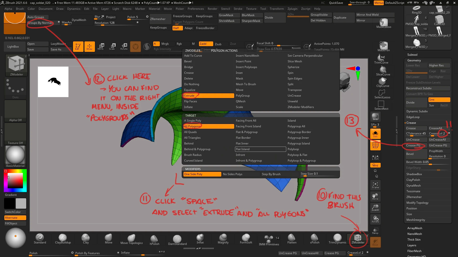

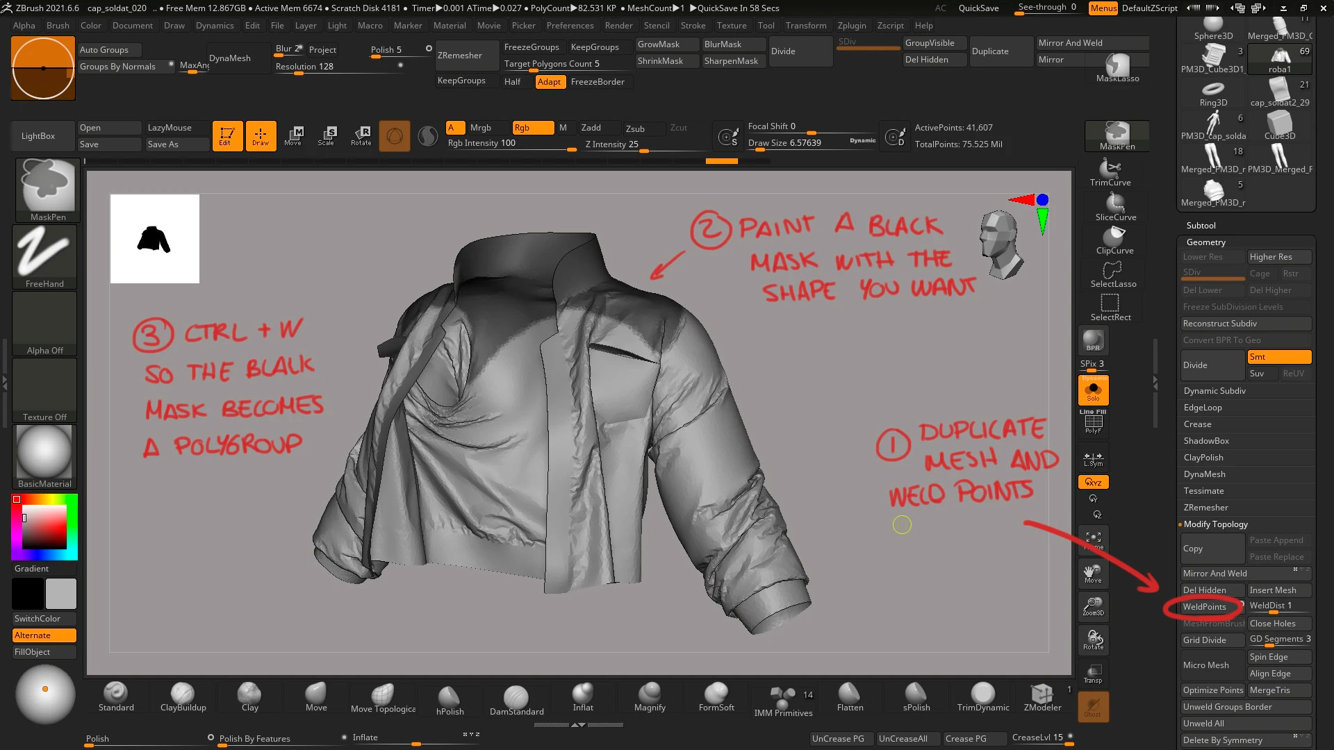

Para la chaqueta y el resto de la ropa, he utilizado Marvelous Designer. Tomé las referencias a los patrones de costura en Google. Luego solo tuve que experimentar con lo que ya tenía: mover líneas, puntos, cambiar curvas o agregarlas hasta que, finalmente, obtuve un resultado con el que estaba satisfecho. Para conseguir una mejor calidad, refiné la ropa en ZBrush.

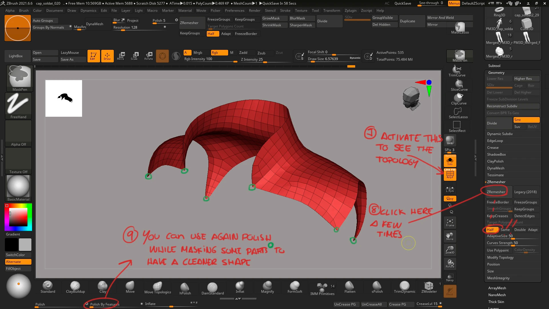

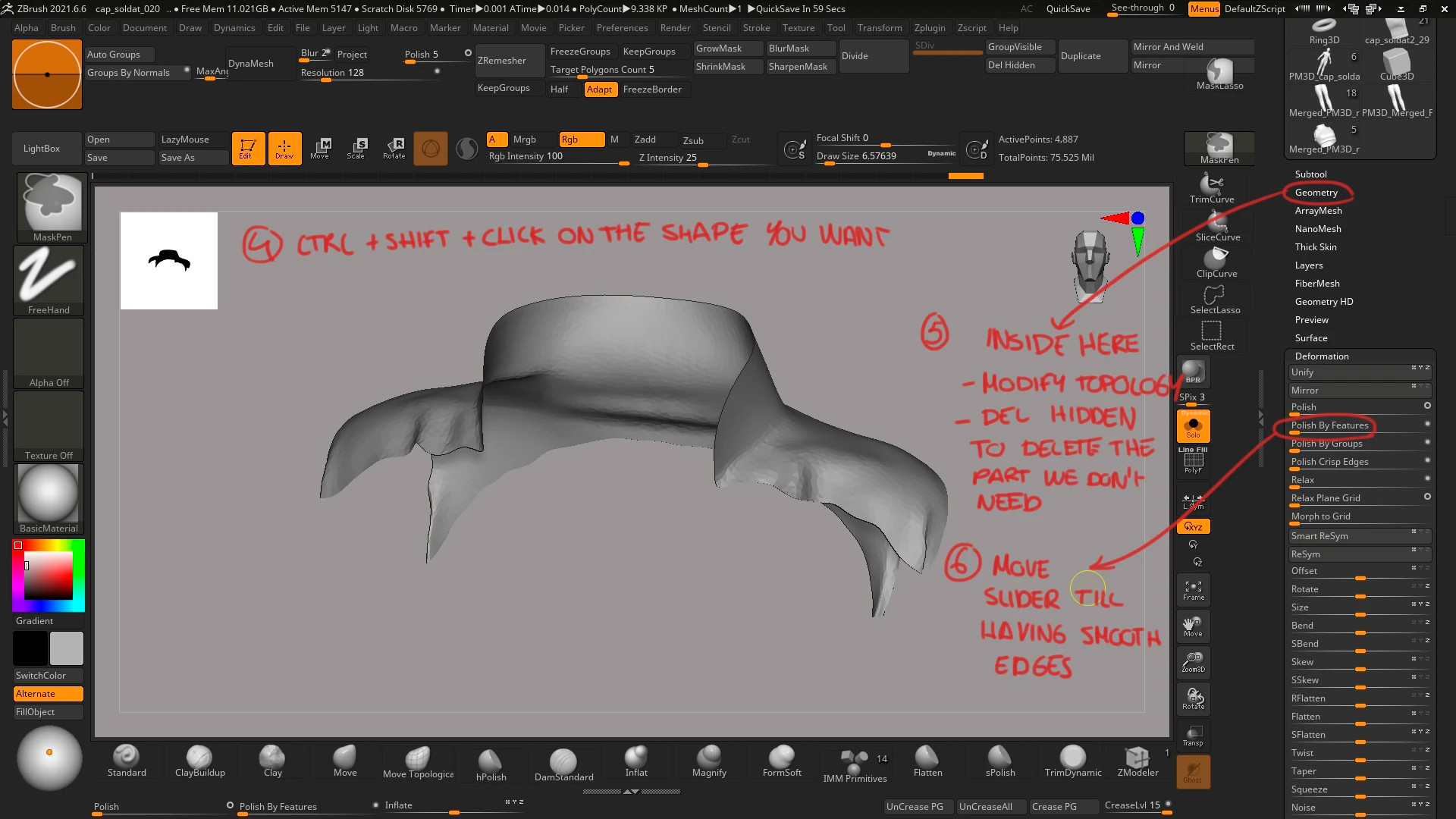

En las imágenes a continuación, puedes ver el proceso paso a paso de cómo hice la parte oscura de los hombros. Es una técnica que es realmente útil y la uso mucho.
