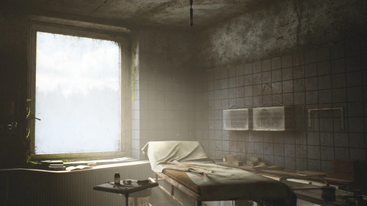

Gilad Baruch ha realizado una escena que podría aparecer en muchas películas de terror, para ello ha utilizado distintos softwares, como Substance 3D Painter, Blender 3 y Unreal Engine 4.
En este artículo el autor comparte el proceso de creación y desarrollo de una forma bastante detallada. Gilad Baruch comparte un extenso desglose detrás del proyecto de la Sala de Cirugía de la Dr. Anna. Donde habla sobre las técnicas que ahorran tiempo mientras modela y muestra la configuración de iluminación en Unreal Engine.

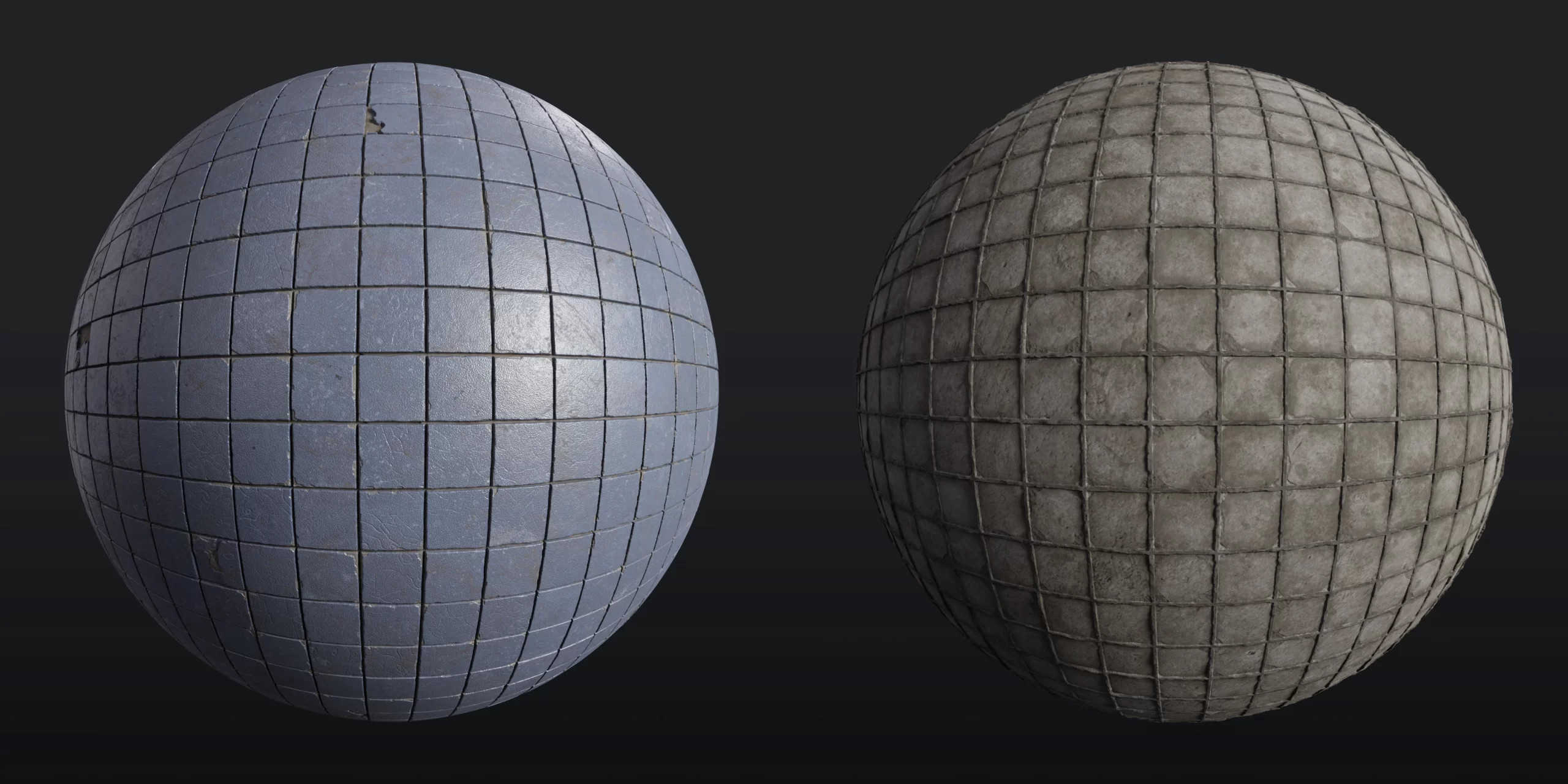

Para crear las texturas de mosaico, he utilizado Substance 3D Designer. Dentro de SD, he utilizado muchas técnicas, incluidas fotografías e importación de malla esculpida de ZBrush.
También he creado algunos materiales base en SD para ser utilizados más tarde en Substance 3D Painter. Para lograr un aspecto más realista y único, he creado una versión dañada y limpia para los azulejos para mezclarlos más tarde usando pintura de vértices.

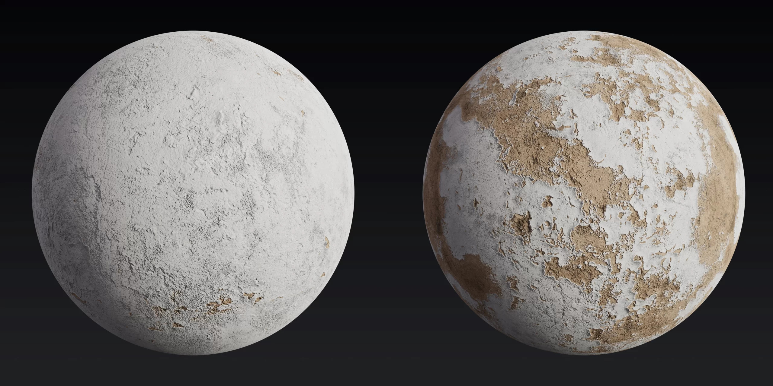

Para texturizar los accesorios únicos, he utilizado Substance 3D Painter. Me he dado cuenta de que la escena tenía muchos activos oxidados, así que creé un material de óxido inteligente utilizando puntos de anclaje con desenfoques y desenfoques de pendiente que salieron bastante bien.
