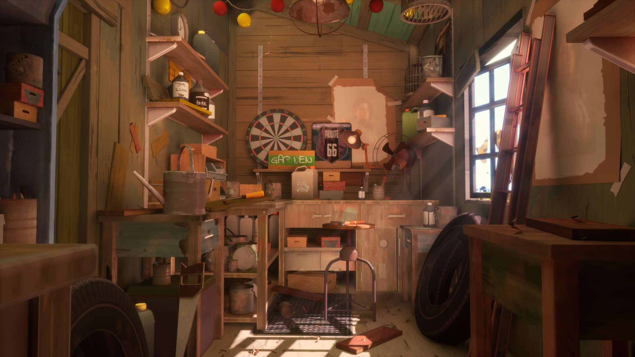

    El proyecto WorkShed
    Para este proyecto, ya que era mi proyecto final de estudios, quería solidificar mi objetivo y ese objetivo era abordar la creación de piezas de arte estilizadas; ya que en realidad no había creado una antes. Debido a esto, decidí planificar cuidadosamente cuánto tiempo tenía y las cosas que quería aprender.
    Mi objetivo principal era crear una escena con estilo, pero mi mentor también me aconsejó que eligiera un juego del mismo estilo y viera si podía imitar ese estilo artístico. Porque a los estudios les gusta ver si puedes trabajar con su punto de vista artístico. Pensé para mí mismo que eso era cierto, especialmente para una escena de este tipo.

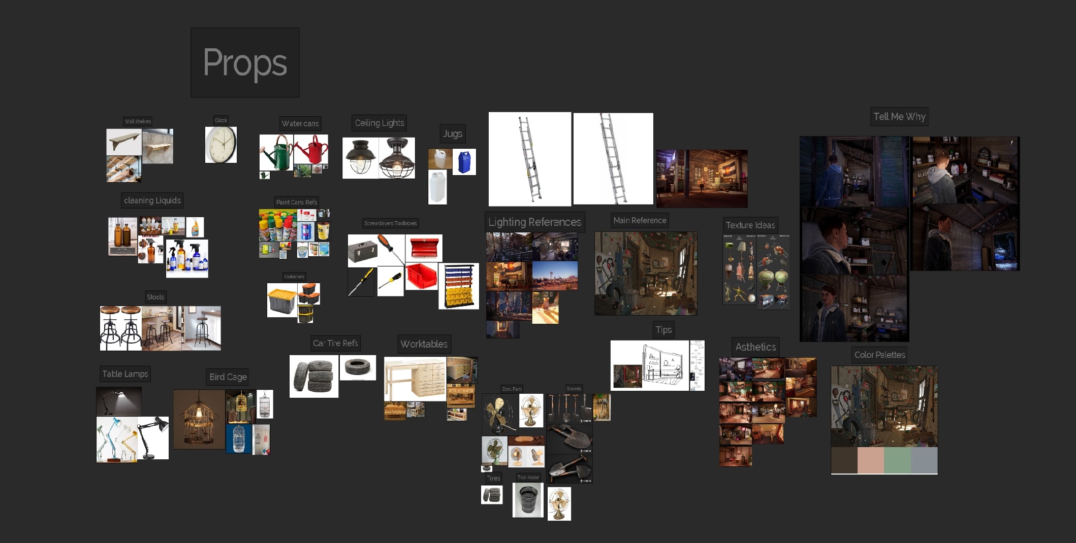

    Entonces, reuní muchas referencias. Utilicé la herramienta PureRef para organizar mis referencias. Recomendaría esa herramienta a todo artista y creador que trabaje con referencias. Decidí usar una referencia de un juego llamado Tell Me Why, pero quería que el estilo tuviera más una sensación de Life is Strange.

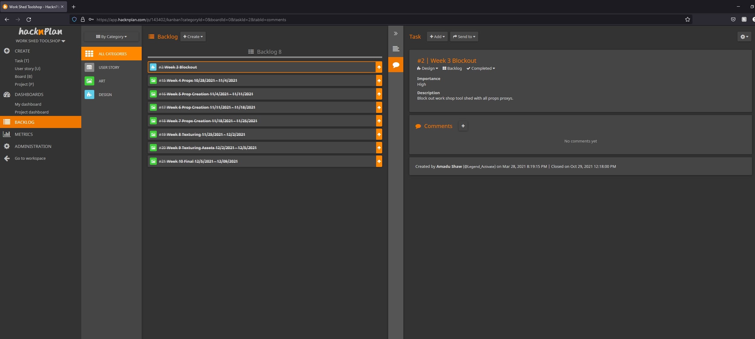

    Utilicé una herramienta de planificación llamada HacknPlan que me permitió tener una buena gestión del tiempo; así como un buen flujo de trabajo. Lo usé para administrar la cantidad de accesorios que necesitaba crear y cuándo deben hacerse para mantenerse a un ritmo constante; y cómo tendría que texturizar mi escena.
    Aquí hay una captura de pantalla para que pueda tener una mejor comprensión de cómo administré mi tiempo durante este proyecto.

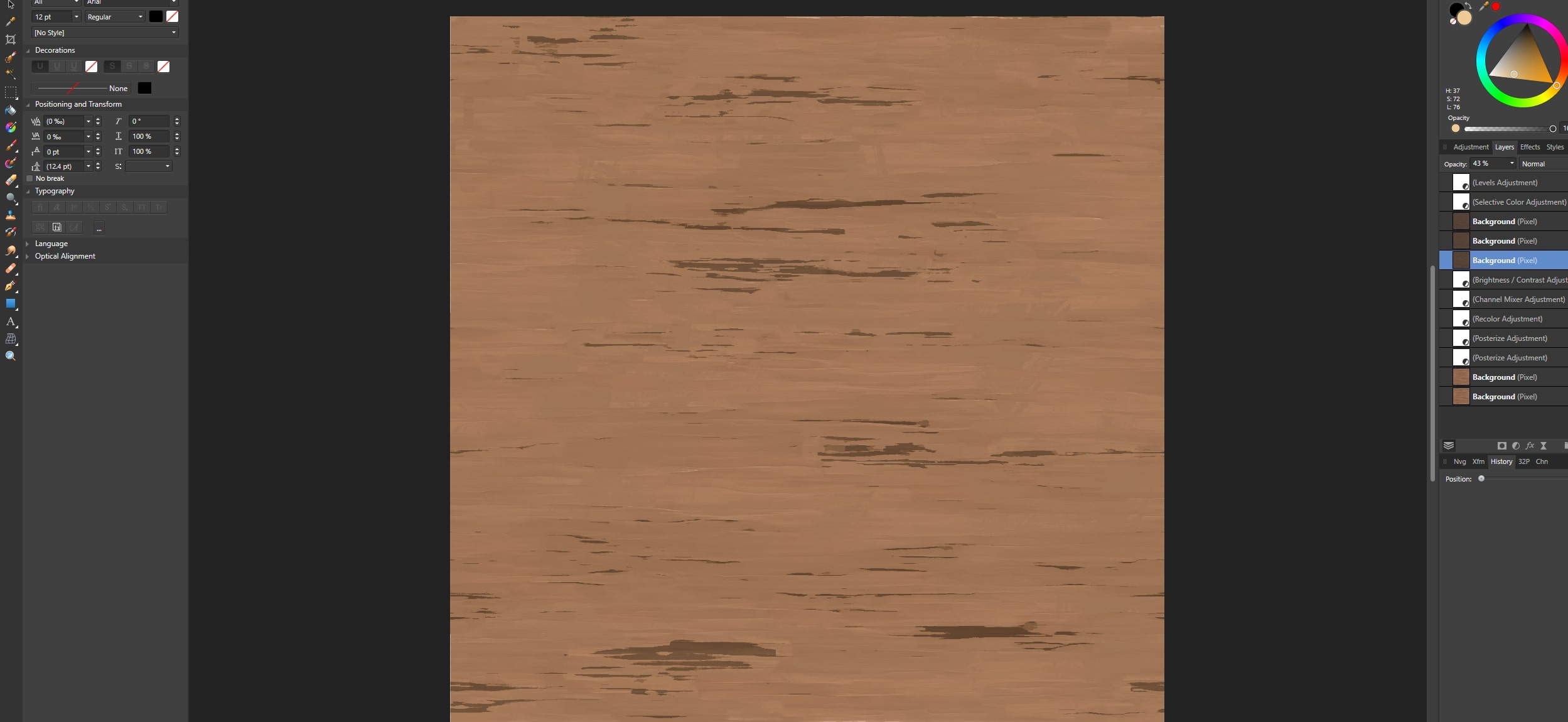

    Esta es la parte divertida. Ya lo tenía planeado, así que era solo una cuestión de ejecución. Quería aprender a utilizar un buen flujo de trabajo de texturizado. Por suerte, ya tenía una textura de madera estilizada que he podido usar para ahorrar tiempo, y porque no sé muy bien cómo usar Substance 3D Designer, aunque sí conozco Substance Painter.
    La textura ya tenía parámetros establecidos, por lo que era más fácil de manipular en Substance 3D Painter. Esta textura de madera es del artista M. Godoi de ArtStation. Cogí el material y lo manipulé hasta conseguir lo que quería que se viera. Llevé la textura a SP, exporté las texturas y la llevé a Affinity Photo para ajustar el color base de la textura.
    Finalmente, hice mis propios Normal Maps y otros Mapas a partir de él. Aquí hay una captura de pantalla de mis ediciones en Affinity Photo.
Nombre: Crear un cobertizo en Blender - 3.jpg
Visitas: 43
Tamaño: 163.9 KB
    Lo principal que hice para obtener el estilo de madera que estaba buscando fue usar el efecto Posterize para cambiar la textura original. Para toda mi escena, incluido mi trabajo en Substance 3D Painter, utilicé la misma madera para cualquier cosa relacionada con la madera. Acabo usando colores y pintado de vértices para hacer muchas variaciones.

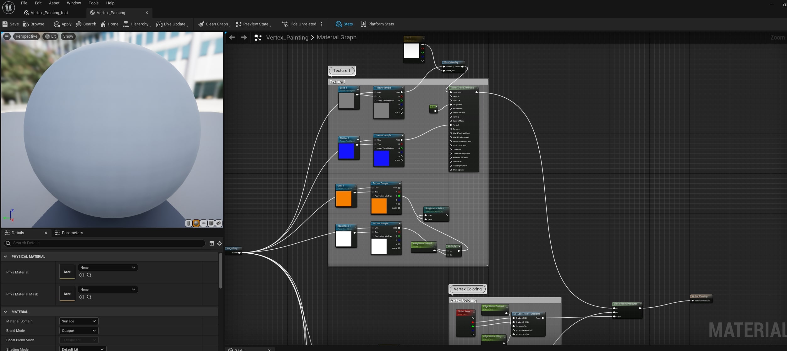

    Materiales del cobertizo en Blender
    Para los materiales, hice un material simple que utilicé para que todos mis accesorios fueran económicos. Agregué configuraciones que me permitieron tener diferentes variaciones e intensidad de texturas y también Vertex Paint. Básicamente dupliqué el primer conjunto de texturas y lo agregué para poder pintar con vértices y, por supuesto, también le agregué configuraciones de mosaico y eso ya está en el motor por defecto.

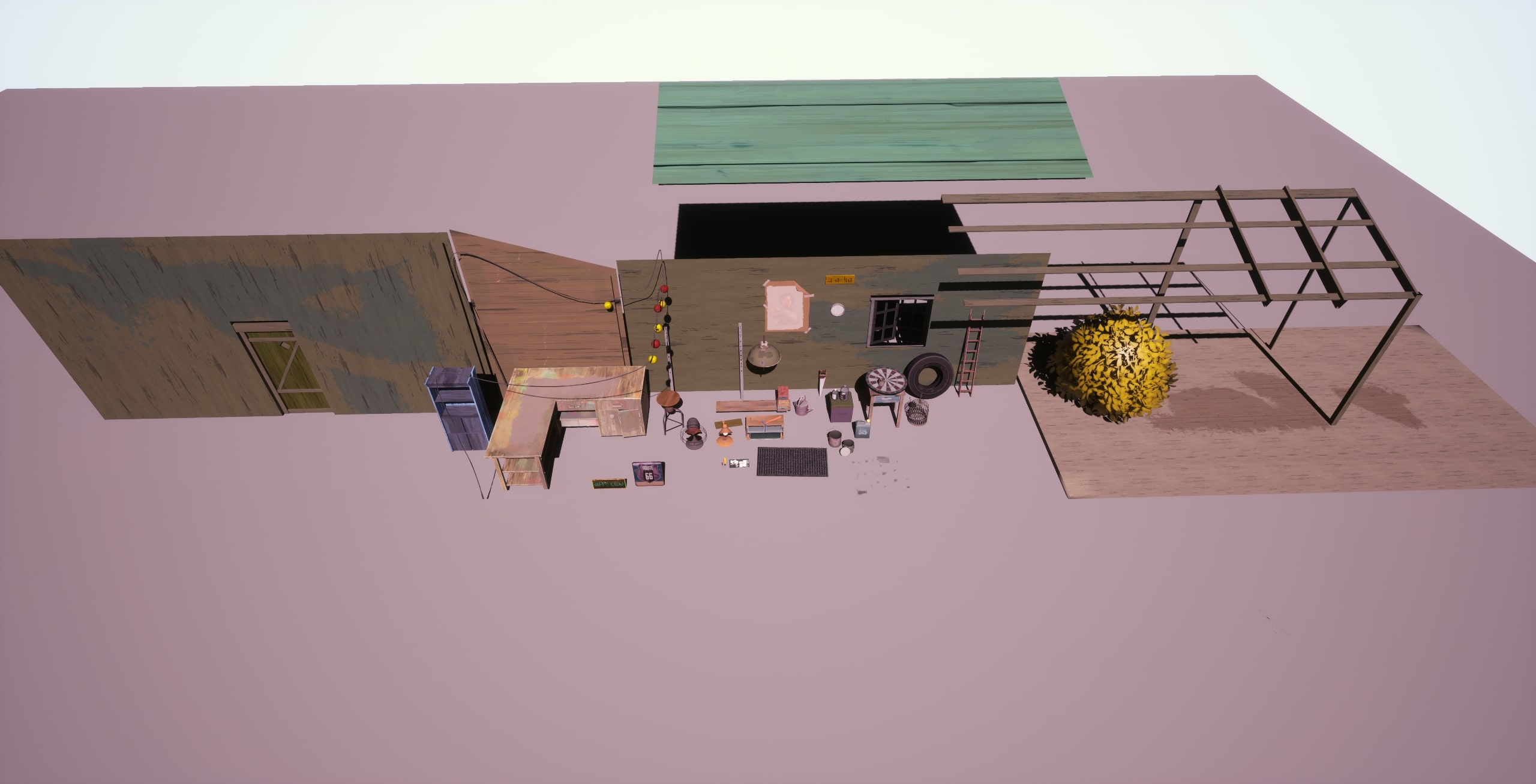

    Ensamblaje de la escena
    El montaje de la escena ya estaba decidido en la fase inicial, ya que ya tenía configuradas las cámaras. Debería haber mencionado anteriormente que al construir una escena a partir de una composición, debemos configurar la cámara principal y otras según sea necesario, pero principalmente la cámara principal. Debido a que ya tengo mi cámara configurada, simplemente reemplazo esas mallas de iniciales con mi modelo real.
