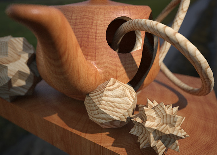

Madera realista en 3ds Max 2022 con Advanced Wood. Este artículo cubre los pasos necesarios para utilizar de forma correcta los parámetros disponibles en la herramienta Advanced Wood.
Utiliza el mapa Advanced Wood para generar texturas de madera 3D realistas.
  • Mapas > explorador de materiales/mapas > General > Advanced Wood
Nota: El mapa Advanced Wood aparece en el navegador solo si el renderizador que esté activo lo admite, en caso contrario, cambia a otro motor de render.
Nombre:  Tutorial de madera realista en 3ds Max 2022.jpg
Visitas: 714
Tamaño: 106.5 KB
Implementación de ajustes preestablecidos
Presets: Elije entre los ajustes preestablecidos para aplicar texturas de madera estándar como roble, pino y nogal, junto con una variedad de acabados.

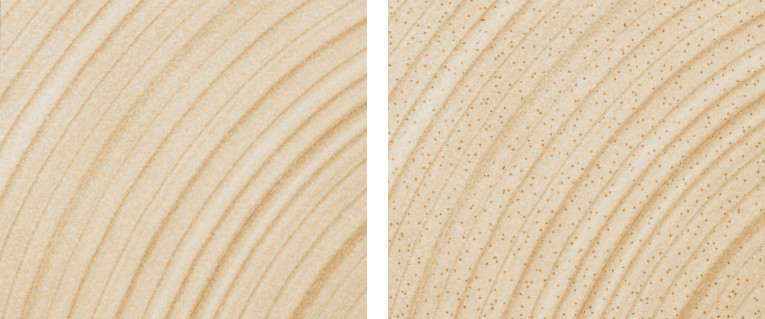

Despliegue de poros y vetas
Pino sin terminar con poros de madera temprana habilitados en la imagen de la derecha.
Nombre: Pino sin terminar con 3ds Max 2022.jpg
Visitas: 247
Tamaño: 101.5 KB
Grupo poros
Usar poros: Permite la generación de imperfecciones en la superficie de la madera, que aparecen como puntos en los anillos de crecimiento y como rayas a lo largo del grano.
Tipo de poro: Establece dónde generar poros: ya sea en madera temprana, madera tardía o ambos.
Radio de poros: Establece el radio de los poros individuales. Los valores más bajos, como 0,04, tienden a proporcionar un mayor nivel de realismo. El ajuste máximo es 2.
Atenuación de la celda de los poros: Aumenta la densidad de los poros generados. El ajuste máximo es 3.
Potencia del color: Establece la intensidad del color para los poros. El ajuste máximo es 5.
Profundidad de los poros: Establece la profundidad de los poros individuales para fines de mapeo de baches. El ajuste máximo es 1.

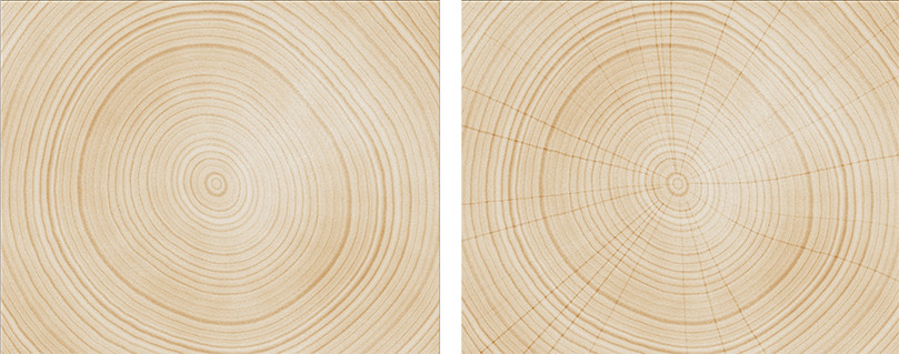

Despliegue de vetas
Pino sin terminar con las vetas habilitados en la imagen de la derecha.
Nombre: Madera de pino en 3ds Max 2022.jpg
Visitas: 260
Tamaño: 80.2 KB
Grupo de vetas
Usar vetas: Cuando se habilita genera vetas medulares en forma de cinta, que dependiendo de la configuración se pueden ver como líneas que irradian desde el centro de los anillos de crecimiento y como líneas verticales cortas en el grano.
Potencia del color: Establece la intensidad del color del rayo. El ajuste mínimo es 0,5 (color claro); el ajuste máximo es 3 (color oscuro).
Longitud de segmentos: Establece la longitud de los segmentos de vetas. El ajuste máximo es 10.
Matrices numéricas: Establece el número aproximado de vetas que se generarán radialmente. Otros ajustes de vetas pueden aumentar o disminuir el número visible. El ajuste máximo es 400.
Elipse Z2X: Establece la profundidad de las celdas utilizadas para generar el rayo. El ajuste máximo es 40.
Radio de elipse X: Establece el radio de las celdas utilizadas para generar el rayo. El ajuste máximo es 1.
