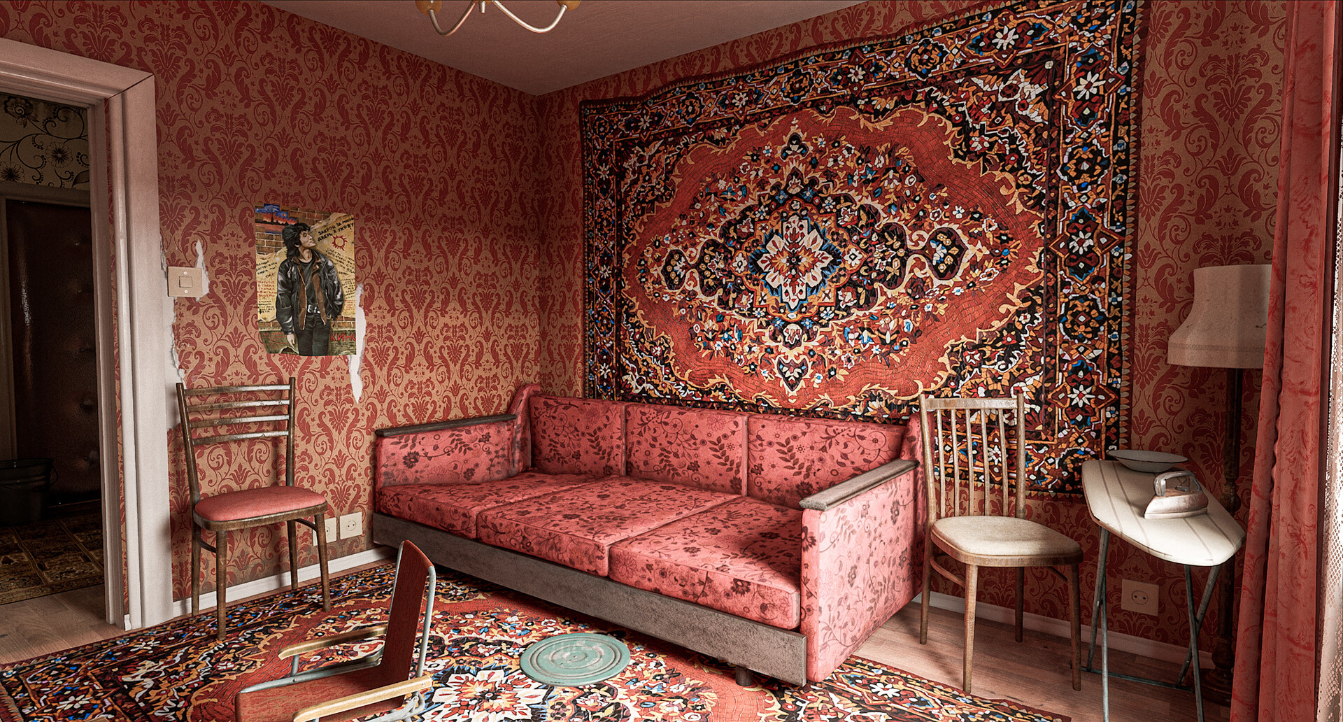

    La escena en sí fue creada en Blender. Hice una caja (habitaciones), luego asigné los materiales.
    Hago accesorios usando la tubería Blender\Marmoset\Substance Painter. La mayoría de los objetos de la escena han sido reciclados muchas veces. Algunos fueron creados desde cero, debido al hecho de que mi habilidad creció durante el trabajo en este proyecto.
    La malla de la alfombra fue creada por mí mismo en Blender. También agregué detalles a través de Sculpt. Busqué su textura en Internet y la pasé a través de Topaz Gigapixel, luego la procesé en Adobe Photoshop.
    Luego hice lo mismo con la textura del papel tapiz. Solo estaba mirando tiendas online con fondos de pantalla, lo tomé de allí como .jgp (a menudo hay algo así como un patrón de textura), pero generalmente está en muy baja resolución.
    Por lo tanto, en Adobe Photoshop, debes configurar el mosaico y aumentar su resolución a través de Topaz Gigapixel. Luego puedes modificarlo un poco en Adobe Photoshop.

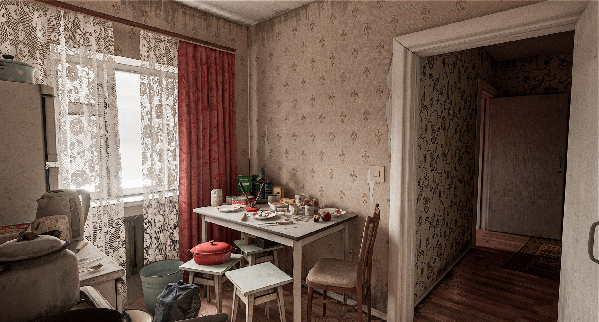

    Todo lo que aparece está realizado por el autor menos la televisión
    Todos los activos en esta escena son hechos por mí personalmente, excepto el viejo televisor. Gracias a Vitaly Ivanov por proporcionarme el modelo.

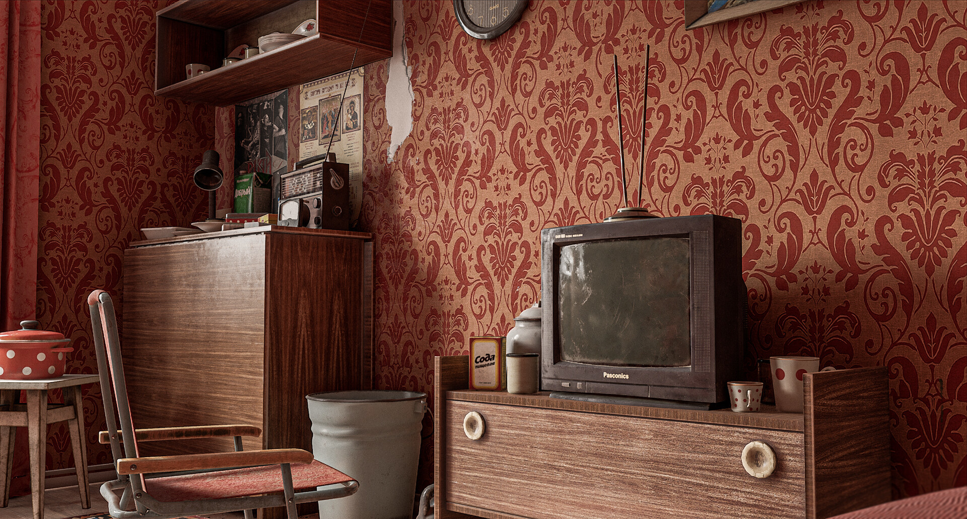

    Básicamente, establecí la mayoría de los detalles en las texturas a través de máscaras en SP y luego las modifico a mi gusto. No hubo ninguna dificultad relacionada con los activos para mí, por el contrario, me gusta texturizado mucho más que hacer modelos, por lo que no tuve ninguna dificultad con el texturizado de activos en este proyecto.
    Los carteles están hechos de forma simple, el Avión fue ligeramente distorsionado por la Escultura. También encontré las imágenes del póster online.
    Traté de llenar el entorno con detalles y desorden general del entorno tanto como fuera posible. Las cosas más obvias en los lugares más insospechados. Según la idea, una persona común vive en el apartamento, eventualmente pierde la cabeza y cae en depresión debido a la rutina de su vida.
    He planeado varias situaciones distintas de este apartamento que se cambiarían dependiendo de la condición mental del personaje principal.

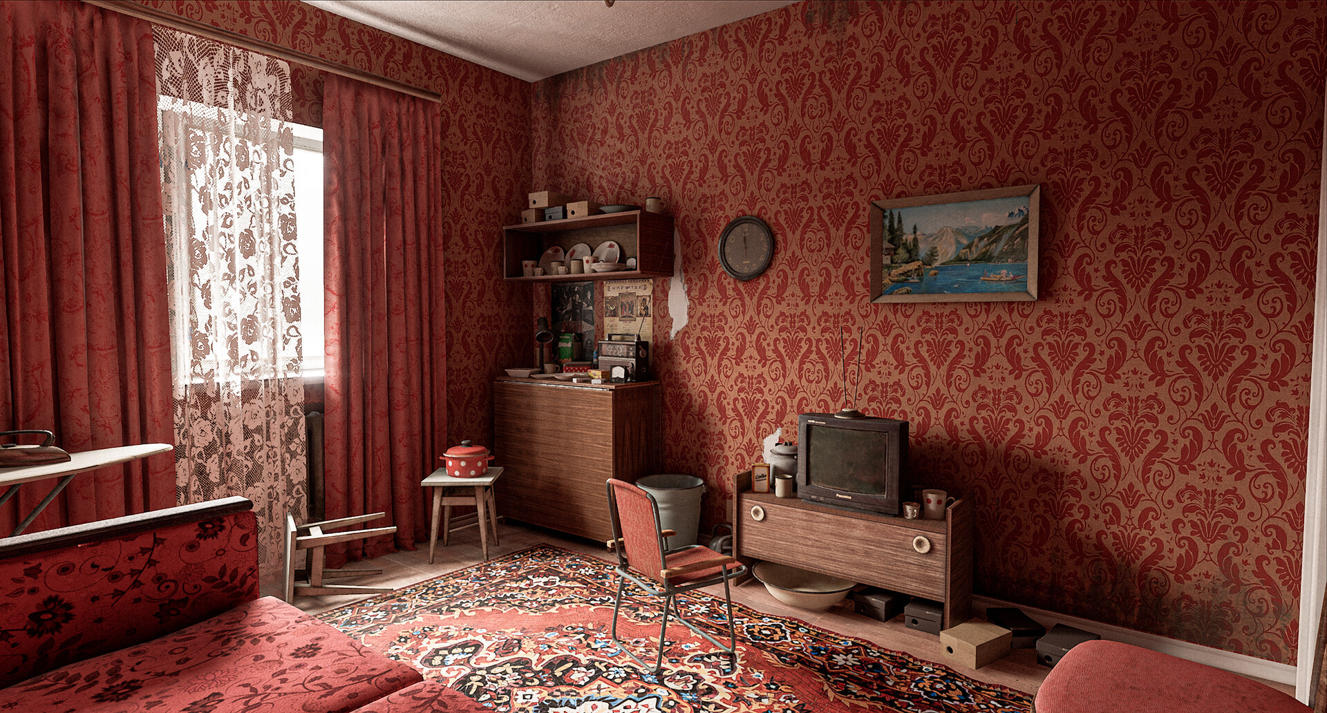

    Iluminación del proyecto apartamento soviético
    Mis iteraciones pasadas de esta escena se desvanecieron y claramente sufrieron de una falta de saturación. En la escena de Unreal Engine, decidí ir por otro lado y establecer tonos cálidos y de lámpara.
    En esta escena, utilicé iluminación completamente estática que conseguí a través de la GPU Lightmass con 32 rebotes. Solo usé una Sky Light con un tinte ligeramente amarillento. En el motor, hice la imagen un poco más cálida a través del balance de blancos, eliminé la sobreexposición y ajusté la exposición. En las capturas de pantalla, se utilizaron diferentes configuraciones de exposición FOV y otras configuraciones para cada ángulo.
    Luego modifiqué los fotogramas resultantes en Adobe Photoshop a través de Camera Raw. En cuanto a la versión nocturna, solo coloqué una luz puntual con una sombra cálida en el pasillo.

    En la primera imagen veo que hay una diferencia enorme de tamaño entre el sofá y la silla. (Tal vez por el enfoque de cámara).
    En el vídeo no se llega a apreciar pero creo que hay desproporción entre objetos.
    Buen trabajo.
    Saludos

    Pues tienes razón. Y ahora que me fijo mejor, todavía se aprecia mejor la escala entre la silla y la olla. Y eso que la olla debería verse todavía más pequeña por estar más alejada de la cámara. En fin, como guía está muy bien el trabajo, pero sí es cierto que las escalas no las ha tenido muy en cuenta. Veo demasiada diferencia como para ser un efecto óptico de la cámara.
