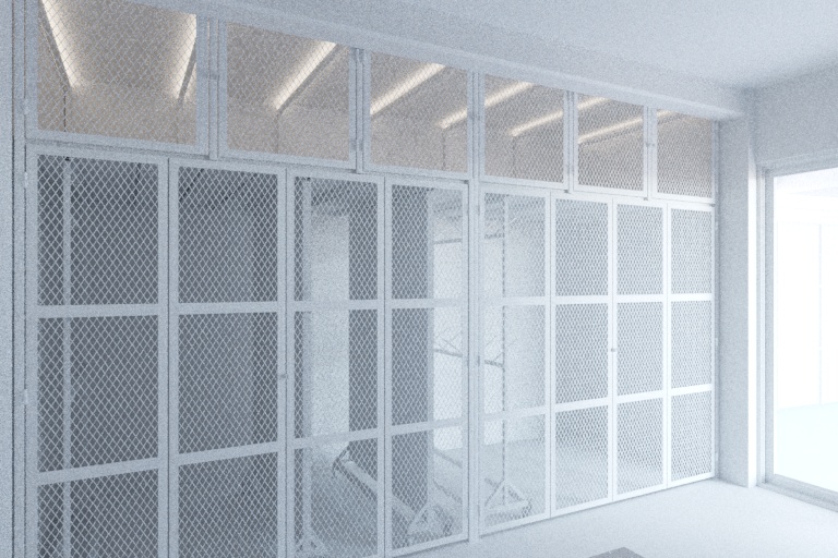

    Estoy haciendo una prueba de iluminación interior (sin materiales, solo un gris claro para pruebas) y en el render se ilumina de manera incorrecta entre el plafón o losa y piezas PTR (pieza fierro). El modelado lo hice en AutoCAD (2021) y lo importe en el 3dsMax (2021).
    Otras características:
    Vray5
    Vray Sun (por defecto)
    Vray Dome (por defecto-conectada al VraySky)
    Render SetUp (por defecto): Image Sampler_progressive, GI_1 Brute force 2 Light cache
    Camara physical (por defecto) exposure_target 6
    NOTA: pensé que el modelo de AutoCAD podría causar este error, modele muros y losa en 3dsMax, no funciono
    Pueden ayudarme, gracias.

    Tiene que ser fallo del modelado. Elimina las barras del techo por donde entra la luz. Verifica que las normales estén bien.
