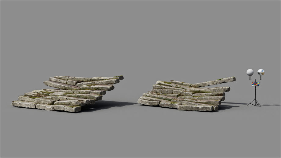

La estructura de la pagoda se hizo modelando diferentes partes por separado y desenvolviéndolas antes de colocarlas. Después de que toda la estructura fue modelada, hizo el UDIMS y lo importó a Substance Painter. Luego modeló una forma de base para la campana y la trabajó en ZBrush, donde hizo un DynaMesh para soldar las formas y un ZRemesher para terminar la base. Antes de esculpir, desenvolvió la campana para obtener algunos UVS precisos para utilizar más tarde.
Las escaleras se hicieron siguiendo un proceso similar, excluyendo el proceso DynaMesh – ZRemesh.
Nombre: Pagoda japonesa en ZBrush escaleras.jpg

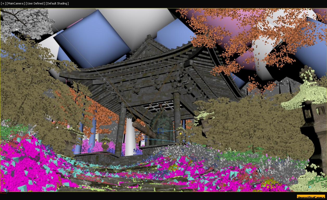

Para el follaje de la escena, utilizó modelos externos de Megascans. Todo el trabajo de dispersión se realiza con Forest Pack. Trató de hacer que el follaje fuera de más pequeño a más grande, pasando de musgo a hierba base, a los arbustos y, por último, a los árboles. También le dió aleatoriedad a la textura para que las plantas no se vean de todos repetidas.

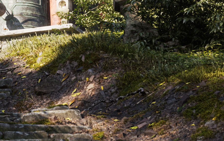

El suelo se realiza con desplazamiento y dispersión de rocas. Algunos detalles más grandes como rocas o ramas grandes y algunos detalles más pequeños como hojas o escombros del bosque también ayudaron a mejorar el suelo. Para mejorarlo aún más utilizó algunos texturizados procedurales con ruidos para obtener detalles más grandes para romper un poco la forma uniforme.
Con respecto a la composición, trató de hacer líneas de guía a la campana, como el camino en sí que conduce a la campana. También las antorchas están todas inclinadas para apuntar a la estructura. Y por supuesto, la iluminación también está creando un camino como un gradiente. Que va desde la sombra en la parte inferior y la luz en la parte superior.

Optimizando proxies y nubes de puntos
En cuanto a la optimización, hizo un uso intensivo de proxies y nubes de puntos. Algo que Forest Pack hace automáticamente cuando se dispersa. También necesitaba optimizar las texturas de las plantas. Lo logró al reducir la resolución de algunas texturas, eliminar roughness y Normal Maps. Y también al configurar ciertas plantas que están lejos de la cámara para recortar en los ajustes de opacidad. Dando más o menos el mismo resultado desde lejos pero con tiempos de render más rápidos. También renderizaba la niebla por separado sin GI y con solo una anulación de material negro y luego la agregó en postproducción.
