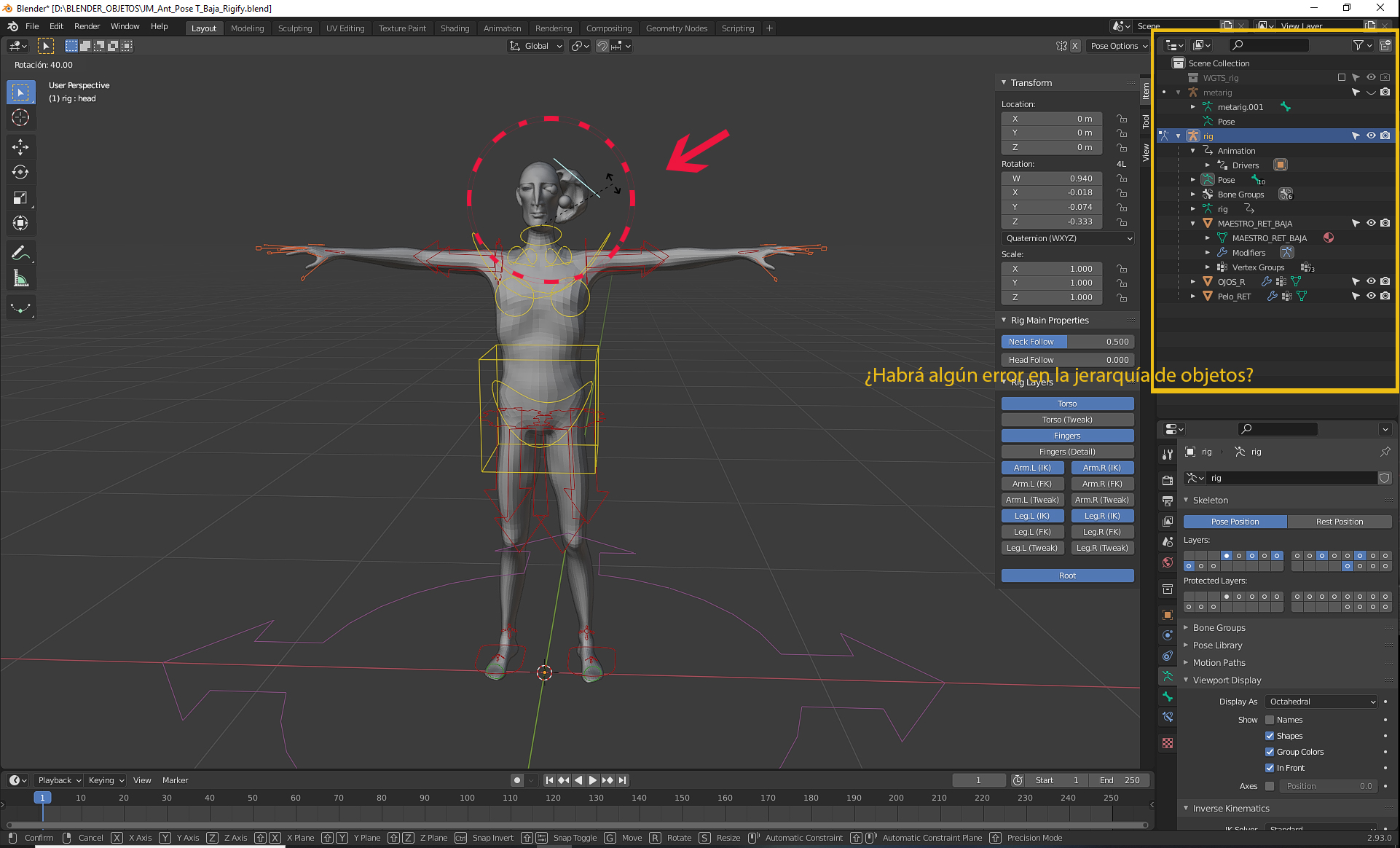

    Thumbs up EL PROBLEMA PERSISTE
    Gracias Solimán por tu pronta respuesta, disculpa que no contestara antes, el vídeo de Oliver Villar fue el primero que vi, después he estudiado otros en inglés como los de CG Dive : https://www.youtube.com/watch?v=-JSF...akl6Dx&index=1 y en español como los de Miguel Roque : https://www.youtube.com/watch?v=ZpC3cFyuzQc
    En teoría todo está claro para mí a la hora de generar el Rig, de hecho todo funciona hasta llegar al emparentado. Por enésima vez (y las que quedan ), he realizado todo el proceso, en el último ensayo ¡Albricias!, algo se mueve, el pelo y los ojos sí se han emparentado, sin embargo el cuerpo sigue más rígido que una mojama.
    He hecho una captura de pantalla señalando el evento y por si hubiera algún desaguisado en la jerarquía de capas u objetos las desplegué.
    Para más información el pelo y los ojos los emparenté con el cuerpo como objeto (Ctrl+P/set parent to/object) y aquí el dilema ¿porqué éstos sí responden y el cuerpo. ¿No?
