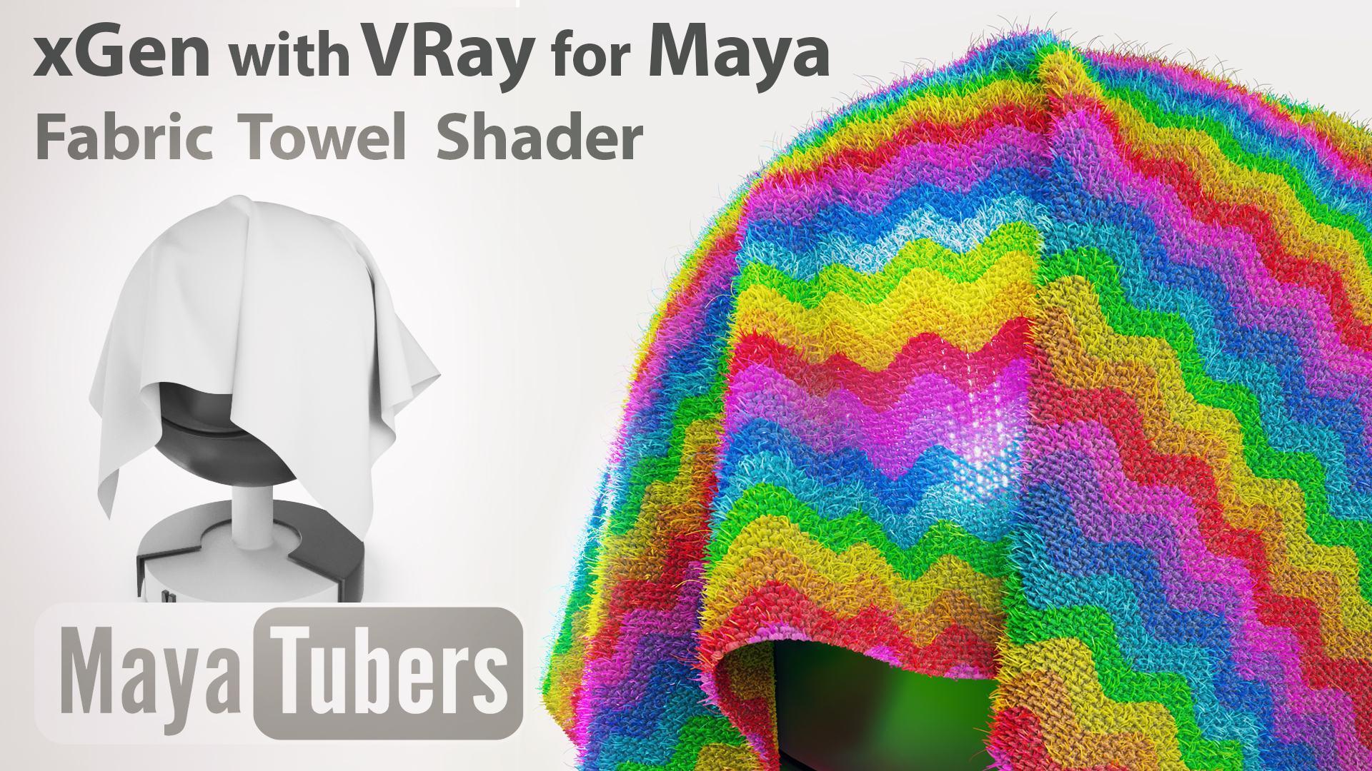

    Os traigo un tutorial sobre un flujo de trabajo completo sobre modelar fibras, pelusa o cabello con xGen en Autodesk Maya 2022 y poder aplicarle texturas o varios colores con VRay al xGen y funcione.
    Explico 2 métodos para xGen, el Interactivo y para el método NO interactivo el poder conectarle cualquier textura en VRay y funcione correctamente, hay más métodos que si me preguntáis os responderé encantado.
    En el tutorial aprenderás a bakear texturas con VRay en Maya, el nodo Ramp lo transformaremos a una textura o mapa para usarlo en xGEN. Usaremos el VRay Hair Material para las fibras y crearemos un Material muy complejo para el tejido, donde usaremos VRay Displacement, VRay Layered, VRay Mtl, VRay User Color y muchos más nodos.
    Aprenderás a crear falsos mapas de Oclusión Ambiental y para falsear sombras en las fibras de la tela o tejido, hacer los huecos transparentes entre las fibras con la Opacidad, aplicarle Translucencia con el nuevo SSS - SubSurface Scattering y el Thin Walled para modelos planos sin volumen y usaremos los canales del Sheen para hacer el brillo de las telas y el Bump. Esto y mucho más te espera en el tutorial.
