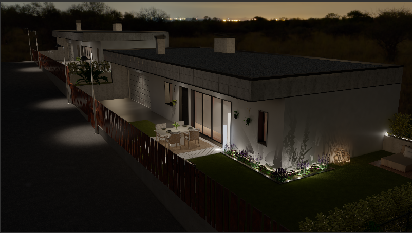

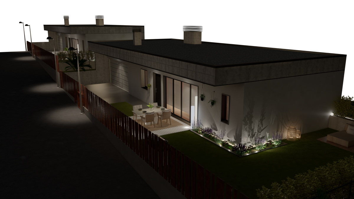

    He renderizado unas imágenes con un fondo HDRI, pero al descargar la imagen el fondo desaparece. Estoy usando SketchUp 2020 y Vray 5. ¿Alguien sabe cómo lo podría solucionar?
    Adjunto dos imágenes, una con el fondo HDRI (captura hecha antes del render final) y la otra, el resultado, como queda una vez terminado el render (sin el fondo).

    Hola, no uso Sketchup, pero supongo que te estás saltando algún paso para indicar al motor de render que incluya la imagen de fondo.
    En este enlace te lo explica en poco pasos: http://www.sketchupartists.org/tutor...-for-sketchup/, en la tercera y cuarta imagen tienes lo necesario.

    Al guardar la imagen al finalizar el render guarda como .jpg, estas guardando el archivo como un .png por eso no te sale el fondo.
