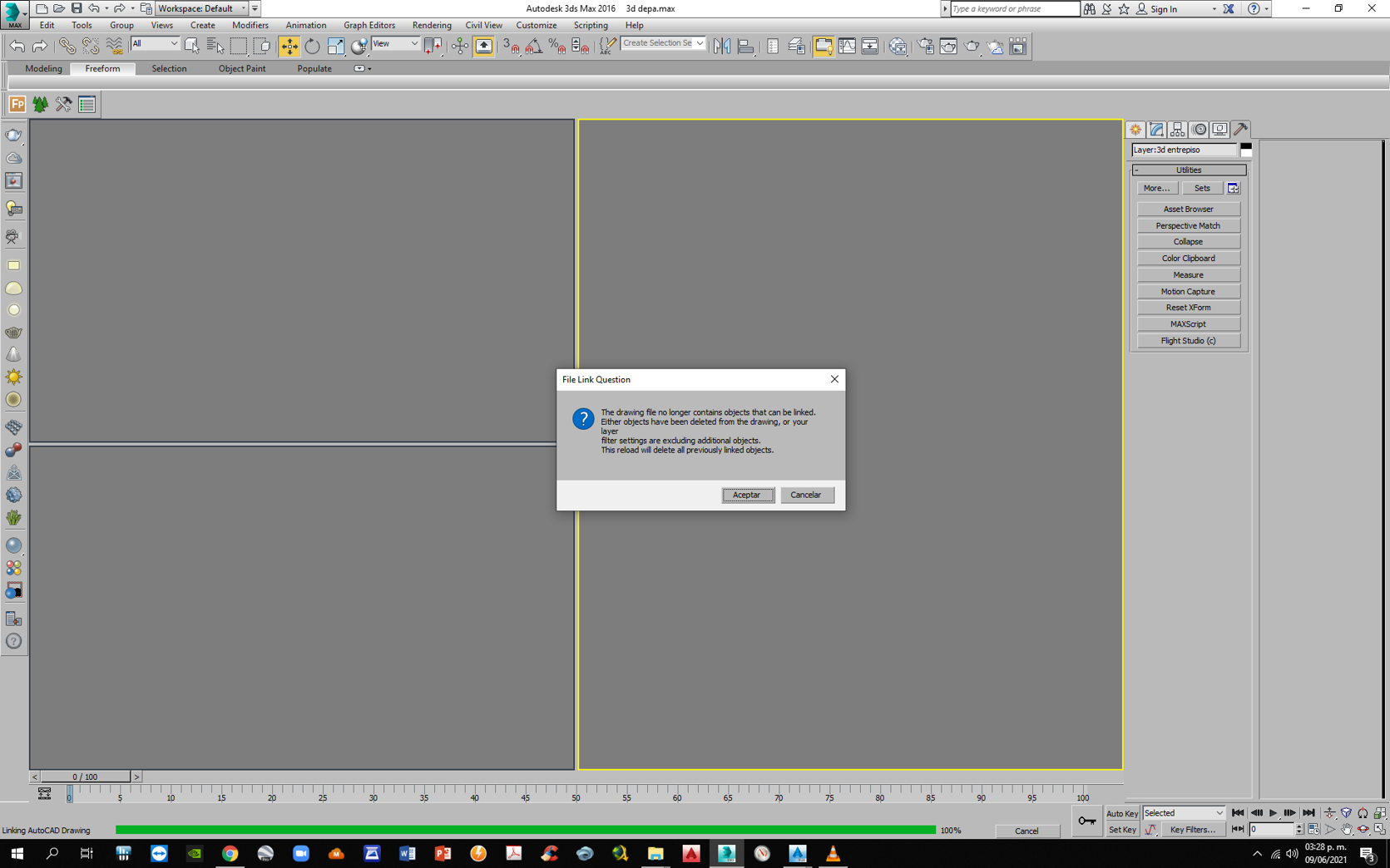

    Hola a todos en este foro, soy nuevo pero agradecería si me apoyan solucionando un problema que tengo, he instalado 3dsMax 2016, hago mi modelo en AutoCAD 2016 y transporto a 3dsmax con file link manager.
    Con versiones anteriores no tenía problemas al exportar y si modificaba el archivo CAD lo actualizaba en 3dsmax sin problemas, ahora al querer recargar los cambios de mi modelo de CAD en 3dsMax me aparece una pantalla donde dice lo que muestro en la imagen si le doy aceptar me borra todo, espero y puedan ayudarme gracias.

    Buenos días. El Service Pack 1 solucionaba un problema similar con Revit. Posteriormente han salido más actualizaciones: tres Service pack más y una actualización. Esta última actualización contiene todos los SP y otras actualizaciones.
    La duda es que aunque en los primeros SP no hacía falta estar registrado, hace unos años cambió. Igualmente te pongo los enlaces:
    Información (en inglés): https://up.autodesk.com/2016/3DSMAX/...eadme_enu.html
    Y la actualización: https://up.autodesk.com/2016/3DSMAX/...0.5_Update.msp
    Prueba a ver con esto.
