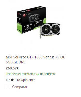

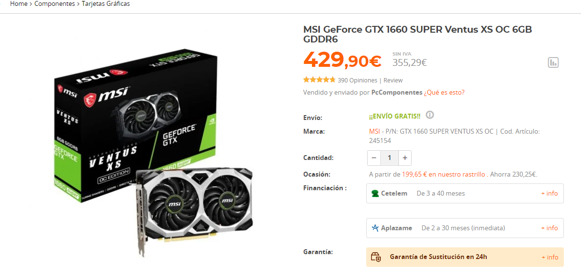

    3 meses de diferencia entre una captura y la otra:
Nombre: gráfica.PNG
Visitas: 78
Tamaño: 46.8 KB
ID: 239202Clic en la imagen para ver su versión completa.
Nombre: grafica 3 mesos després.PNG
Visitas: 88
Tamaño: 259.0 KB
    Tenía la primera captura de cuando comencé el primer módulo, la gráfica que me aconsejó el profesor para comenzar. La otra la he hecho ahora, es una curiosidad.
