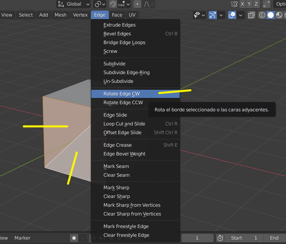

    Ctrl+T trianguliza los objetos en modo edición.
    Y si una cara tiene el corte en una dirección que no te gusta, lo puedes cambiar seleccionando los dos triángulos y Edge > Rotate Edge CW.
Nombre: CW.jpg
Visitas: 276
Tamaño: 209.9 KB
