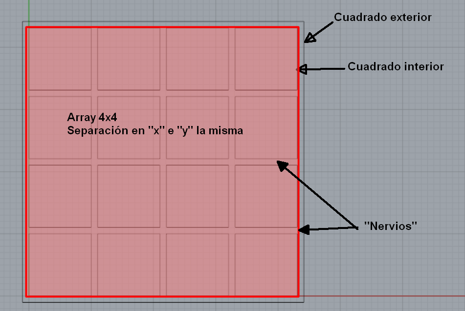

Bueno yo no he usado mucho el software pero hasta donde yo sé, se puede hacer extrusión en SketchUp:
Dibujas un cuadrado exterior, uno interior, le aplicas un array al interior y extruyes los "nervios" a la distancia que necesites.
Si requieres de pared trasera lo mismo pero en vez de dibujar un cuadrado exterior dibujas la pared y sobre la parte superior dibujas tus cuadrados interiores.
