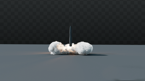

    Axiom, sistema para generar fluidos gaseosos acelerado por GPU para Houdini, destinado a proporcionar una alternativa más rápida al propio Solver Sparse Pyro de Houdini para simular este tipo de presentaciones. Además permite representar las simulaciones utilizando distintos tonos de colores.
    Al igual que el solver Pyro Disperso, está destinado a proporcionar retroalimentación de ventanas gráficas casi en tiempo real sobre complejas simulaciones de fuego y humo, acelerando el desarrollo de la mirada.
    Sin embargo, a diferencia del Pyro Disperso solo para CPU, Axiom es acelerado por GPU a través de OpenCL, volviendo a la CPU si una simulación supera la memoria GPU, cada GB de memoria GPU es suficiente para alrededor de 8,5 millones de vóxeles.
    Según el video del teaser de Puchala, las simulaciones se ejecutan entre 6 y 11 veces más rápido en Axioma que el solver Pyro Disperso.
    Controles para simulaciones de humo y fuego, incluyendo el axioma de humo de color, puede utilizar primitivas geométricas o volúmenes VDB como fuentes de geometría, con los usuarios de Houdini 18.5 obteniendo soporte para NanoVDB, la representación simplificada, de alta velocidad y de solo lectura de Nvidia del formato VDB.
    Es compatible con una gama de ajustes típicos para simulaciones de fluidos gaseosos Houdini, incluyendo flotabilidad, disipación y turbulencia y parámetros de combustible, densidad y temperatura para Sims de combustión.
    A esto se añade la opción de utilizar la información de color de la forma de origen o VDB, y de datos de color, lo que permite simular humo de color y explosiones.
    Axiom está disponible para Houdini 17.5 y superior, que se ejecuta en Windows, Linux y MacOS. La aceleración de GPU se basa en OpenCL 1.2 y es compatible con las GPU AMD y Nvidia actuales.
    Más información y descarga de este plugin en la web del autor, destacar que es gratuito, solo tienes que introducir tu mail, y además tienes archivos de ejemplo.
