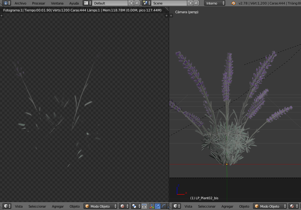

    Hola, estoy capturando con Blender unas plantas que he descargado para llevarlas a Unity, y en modo renderizado la textura no se ve, si me pueden ayudar haber cual podría ser el problema gracias.

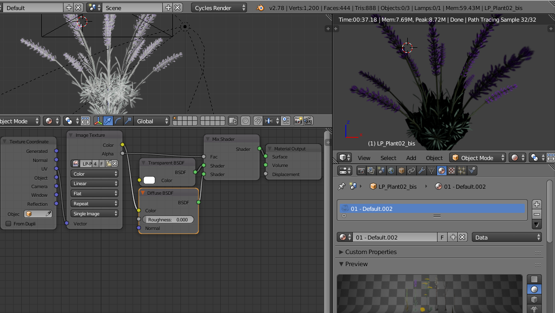

    Hola muchas gracias Solimán por la explicación estoy usando la versión antigua más adelante podré instalar la nueva versión, por eso no sé donde están las opciones de Cycles y Eevee, y las opciones de los nodos son distintas.
    Por eso no he logrado que se vea en renderizado, no sé si las opciones que elegí son las correctas.

    ¿Qué versión estas usando?
    En las versiones antiguas, no existía todavía el Eevee, pero había el Blender Render y el Blender Internal.
    ¿2.79b?
    ¿2.80?
    De la 2.79b a la 2.80 hay un cambio importante.
    Puedes bajarte la versión que quieras desde Index of /release/ (blender.org)

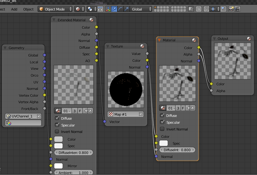

    Hola tengo la versión 2.78c y ese modelo es descargado.
    He copiado lo del tercer video pero algo me esta faltando se ve blanca en material y oscura en renderizado.

    Le faltará una luz en la escena, por ejemplo una de tipo SUN y que apunte hacia la planta.
    De todas formas, si dices que es para UNITY o para Unreal Engine, esos programas tienen su propia iluminación.
    Prueba a mandarlo al motor de juego que tengas a ver como se ve.
    Esos programas utilizan luces direccionales también, igual que la SUN de Blender.

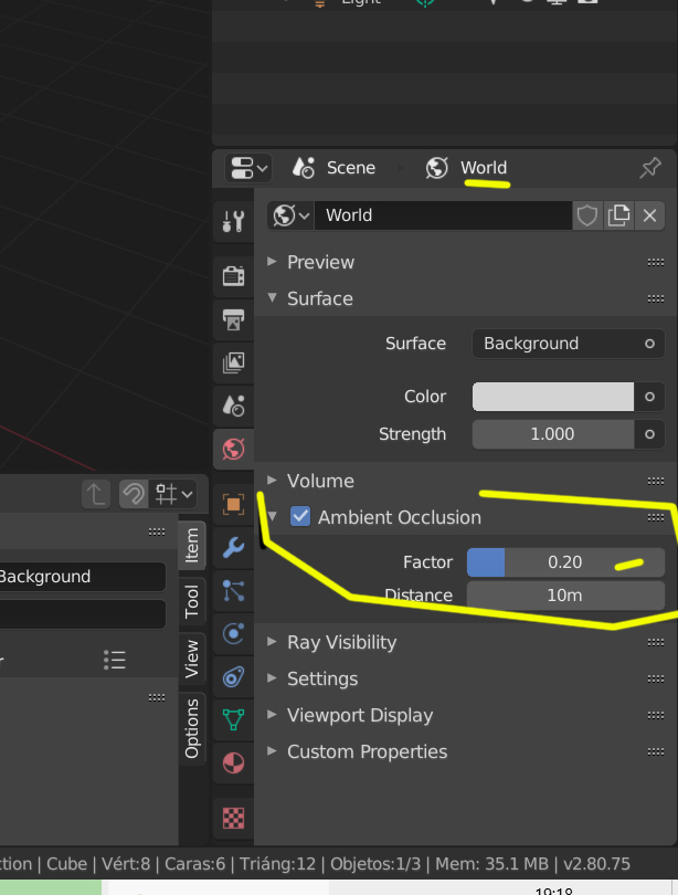

    A parte de las luces, se puede poner en el WORLD una imagen de tipo HDR en el Environment.
    O activar el AO (Ambient Occlusion).
    Lo hice pero sigue igual
