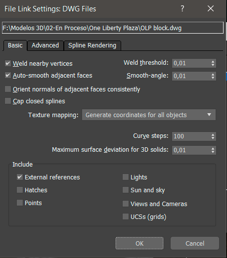

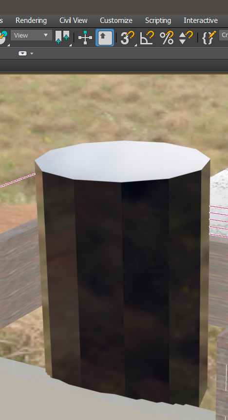

    Buenas, supongo que es un tema que ya ha salido con anterioridad y, de hecho, sé como hacerlo para que las superficies curvas queden bien representadas al importarlas desde AutoCAD.
    El tema es que la opción "maximum surface deviation for 3d solids" no admite valores menores de 0,01 en 3ds MAX 2021. En las versiones anteriores le ponía 0,001 y se solucionaba el problema. Ahora, con la 2021 no logro resolverlo.
    El "Curve Steps" lo tengo a 100 y bueno, el resto os lo muestro en la imagen. ¿Alguna idea de cómo solucionarlo? Gracias.
