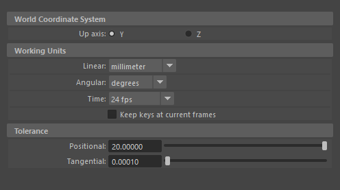

    Venia a comentar un problema que tengo en Maya, al querer hacer modelos con medidas exactas en milímetros cambio las unidades:

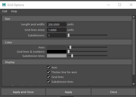

    Luego cambio el tamaño del Grid para guiarme:

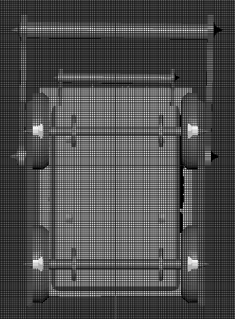

    Pero mi problema viene que al guardar el modelo, pasarlo al Maya o al Cura me sale enano, como veis en Maya sale bien.

    Pero al importarlo o cura o Blender.
