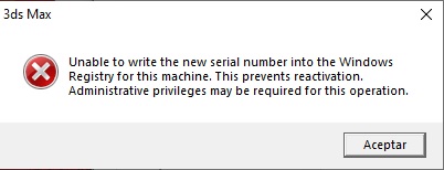

    Buenas tardes, hoy he tratado de instalar el programa en un PC con Windows 10 y me salía una pantalla de Windows diciendo que un administrador bloqueó la aplicación, por lo que estuve buscando información en Google y para instalar el programa he necesitado activar y entrar en modo administrador.
    He vuelto al modo Usuario para activar el programa y cuando intento meter la clave me sale el siguiente error: Unable to write the new serial number into the Windows Registry for this machine. This Prevents reactivation. Administrative privileges may be required for this operation.
Nombre: Error.jpg
Visitas: 227
Tamaño: 20.1 KB
    ¿Alguien sabe por que no me deja registrarlo? Un saludo.

    Pero no vuelvas al modo usuario, sino al modo administrador.

    Buenas noches, menudo jaleo que he tenido que armar, pero al final ya está solucionado.
    He tenido que buscar mucho por Google, pero la solución estaba primero en que el puñetero Windows 10 me bloqueaba el 3DSMax y no dejaba que lo instalase. He tenido que instalarlo en modo administrador y después me había creado un archivo de registro corrupto por culpa también de los bloqueos por seguridad del puñetero Windows 10 y he tenido que buscar la ruta del registro manualmente para después borrar el archivo y volver a registrarlo. Si lo sé me vuelvo al Windows XP.
