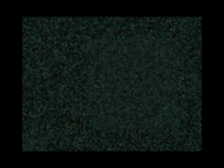

    Hola a todos soy Noa y actualmente tengo un problema al realizar un render de un exterior. En principio esta todo bien la iluminación el domo la cámara, cuando lanzo en render no me genera la imagen y me estoy volviendo loca, el render al finalizar no da ningún error simplemente pixeles sin la imagen. Adjunto un ejemplo de render para que podáis ver lo que me sale.
    Muchas Gracias.

    Hola, ayudaría que dijeras qué versiones usas, y con qué parámetros.
    También ayudaría que dijeras si es la primera vez que te pasa con estas versiones, si otras escenas las renderiza bien, en fin, todos los datos que puedas dar para alguien pueda ayudarte.

    Prueba a resetear los valores de Vray, dejalo todo por defecto. Prueba a crear una nueva cámara, prueba a abrir la escena con Merge.

    Hola muchas gracias por vuestras respuestas, estoy utilizado 3dsMax 2016 con el Vray 3.4, le he puesto un domo con un HDRI un Vray Sun, y he utilizado la cámara Physical, la escena es una avenida y es exterior. Para asegurarme también he abierto otras escenas que tengo y he lanzado el render y me ha funcionada bien.

    Hola Noa, prueba a hacer esto:
    - Abre una de las otras escenas que te funcionan bien.
    - Borra todos los objetos, salvo luces y cámaras.
    - Haz Merge, y pon en la escena toda la geometría del modelo que te va mal.
    - Comprueba si ahora, al menos, sí se ve el render.
    - En el caso de que ahora sí salga, prueba a fusionar la cámara del modelo "malo" y ver si sale el render con esa cámara.
    - Prueba a fusionar las luces del modelo "malo" (y borrar las que tienes ahora) y ver si sale.
    Así al menos podrás ir aislando el problema, y saber si nos las luces, la cámara, la geometría. ¿No será que en tu escena la cámara está dentro de un objeto, como un muro?
