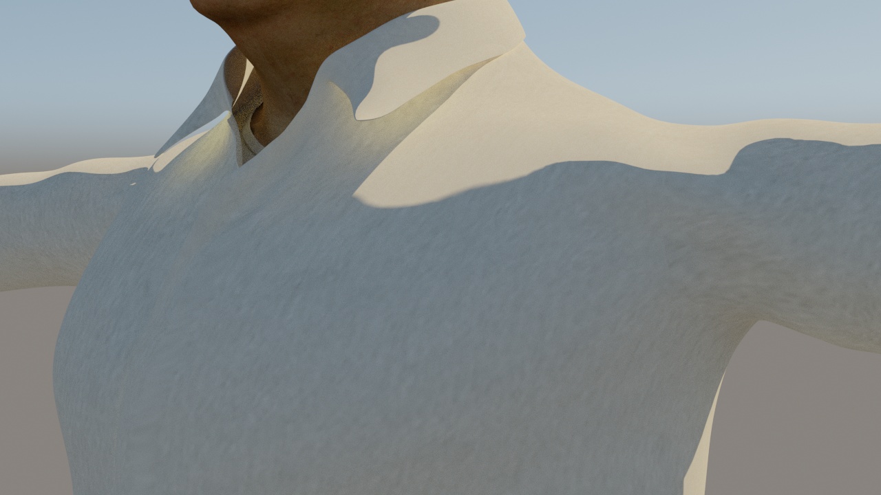

    Hola, tengo el siguiente problema, he colocado un VRayLight como dome y un HDRI de un atardecer que queda tras el modelo, al renderizar.
    Aquí está iluminada con domo y el mapa HDRI aplicado.

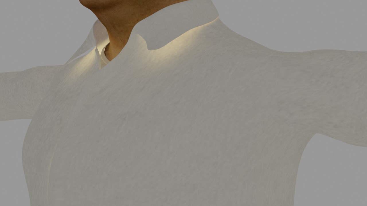

    Aquí está el mismo VRayLight domo sin el mapa HDRI.

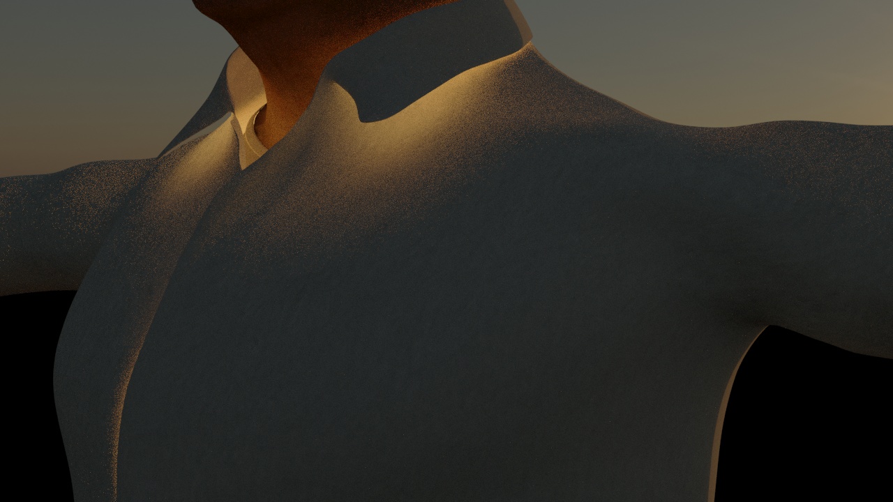

    Y aquí iluminado con VraySun con mapa Sky

    Ese resplandor en la camisa nunca lo había observado y no aparece con VraySun, yo creo que no es culpa de la malla cuyo material es un multi/sub objet con 6 canales pero no sé.
    Uso Vray Next update 2 con 3dsmax 2020, desde luego he probado varios HDRI.
    Muchas gracias por la atención y más si me ayudáis.

    Yo creo que el problema lo tienes incluso con el VraySun, pero en menor medida, debido a la incidencia del sol que lo tienes más alto, y la escena tiene más luz y con poco contraste, pero sigues teniendo en el cuello el mismo problema. Si pruebas con otro HDRI con un sol más alto seguramente obtendrás un resultado similar al VraySun. Con el domo se puede acentuar el problema si esta el full domo, porque puede aportar mucha luz desde la parte inferior.

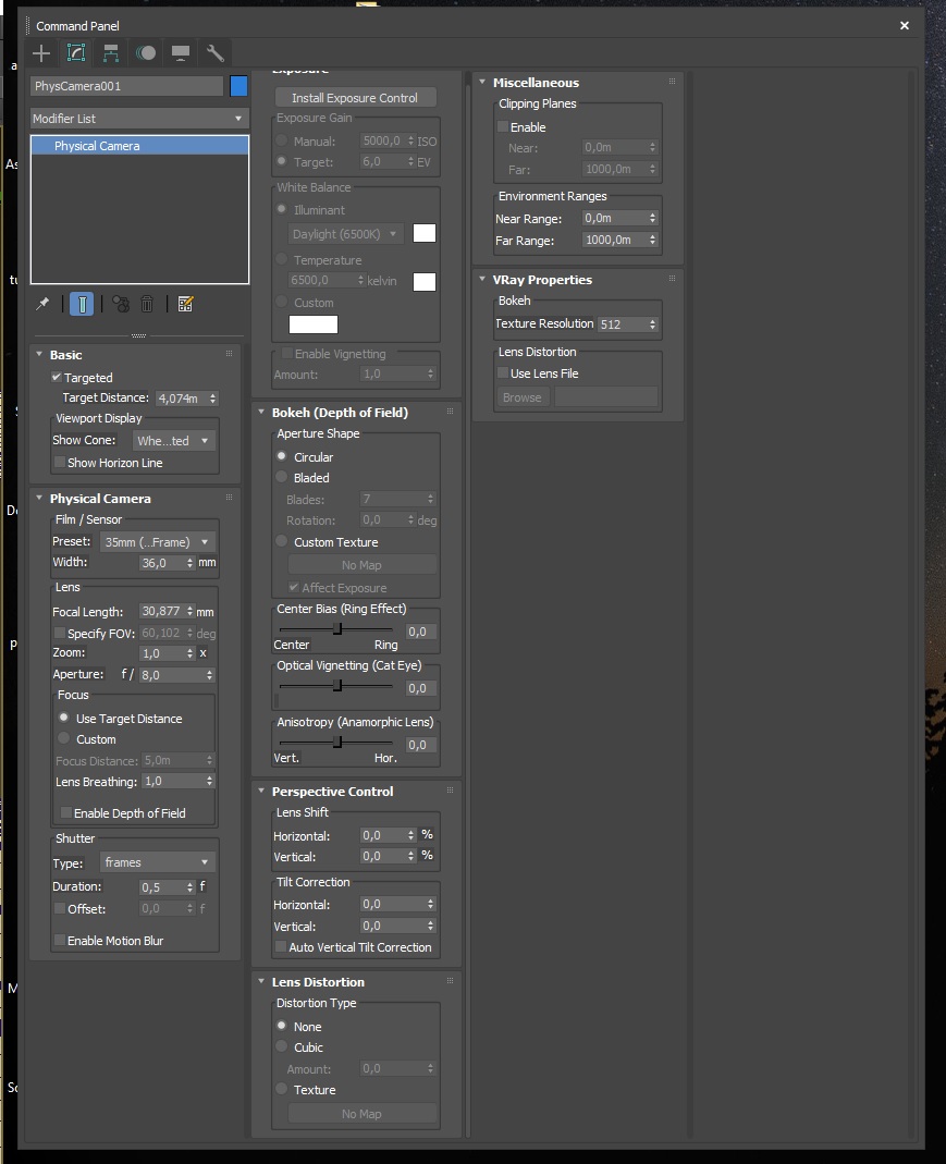

    sí hay una cámara y estos son sus parámetros:
Nombre: CAMARA PARAM.jpg
Visitas: 84
Tamaño: 162.3 KB
    El HDRI es bueno calibrado a +32 pero usé otros, no muchos
    La escala es a metros 1 unidad 1 centímetro.
