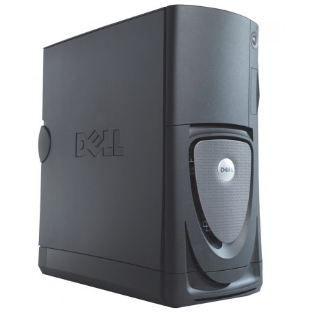

    Hola, en esta cuarentena me he liado con el trastero y he puesto a punto un viejo equipo que ya presente en este foro hace un porrón de años, tuve que cambiarle la pila a la placa base y reconfigurarlo la BIOS, eso me ha llevado tiempo, pues no recordaba como hacerlo, ya que el equipo usa discos UWSCSI y las configuraciones son liosas. También he instalado su sistema operativo, El Windows NT 32 bits, y la Matrox RTX100 Xtreme Pro, junto con los programas:- 3DSMAX 9 + drivers MAXTREME de Nvidia para acelerar los Viewport.- After Effects 5- Encore DVD- Autodesk Architectural Desktop 2- Adobe Premiere Pro 2.0 + Matrox Xtools- Pinacle Liquid Edition. He subido un video para los más nostálgicos, y curioso para los más nuevos del lugar.
    Equipos como estos fueron los que desbancaron de su trono a las todopoderosas SGI (Silicon Graphics).

    Hola Roberto, has hecho un verdadero trabajo de arqueología informática sacando la máquina del trastero y poniéndola en marcha, y depende de para qué la uses tiene su provecho, yo tengo uno de similares características como servidor casero y es una delicia, ruido cero. Un saludo amigo y gracias por el video.

    Muchas gracias, la verdad que trasteando estos días con esta maquina, me sorprende lo bien que se movía, claro está, con el software de la época, pero la cantidad de polígonos que movía la Quadro para la época era impresionante. La Matrox otra que tal, fue un salto muy grande el poder editar en tiempo real sin hacer render, tenia sus limitaciones claro está, pero se adelantaba una barbaridad. Y la caja espectacular, ahora todas son con lucecitas y cosas así, y las cajas DELL que salieron después de esta fueron feas y vulgares, tengo una Workstation más moderna, creo que del año 2006, también Dell precisión 490, la primera con XEON Core Duo, 5150, y al lado de esta es fea de narices. Después de eso me pasé al MAC y ahora tengo una iMac Pro, pero eso ya es otro tema. Un saludo.
