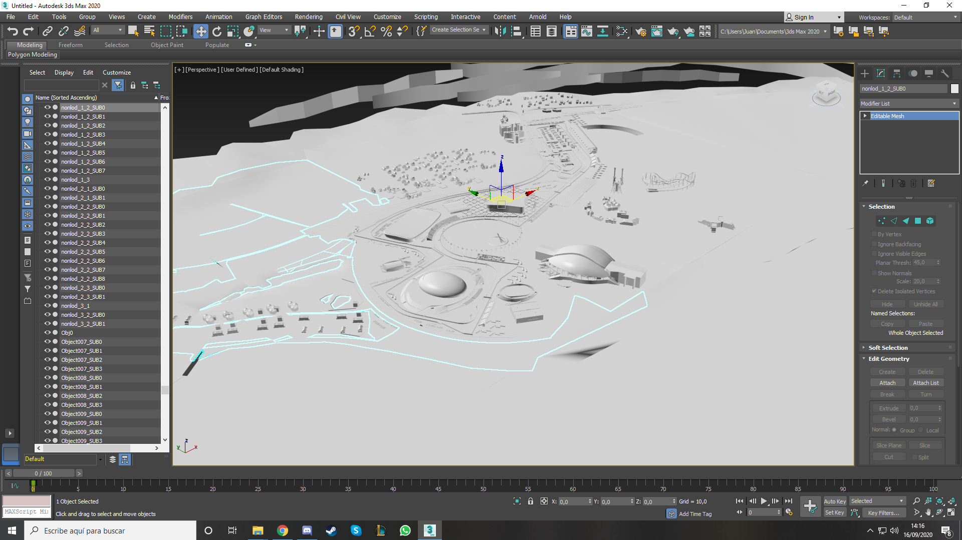

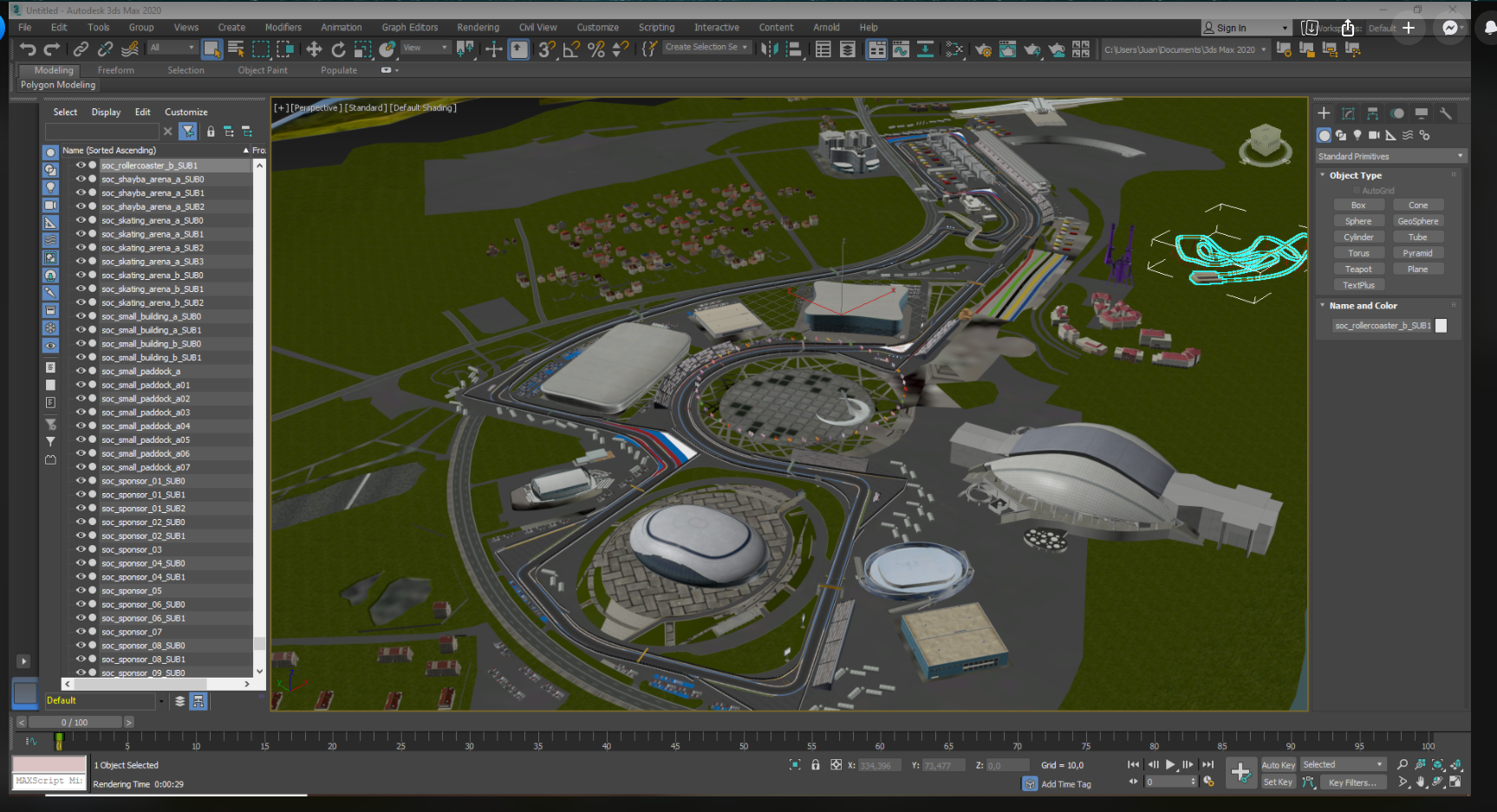

    Buenas, he metido un circuito de F1 en el 3dsMax, pero creo que he tocado algo y me sale con todas las texturas en blanco y no sé como arreglarlo. A continuación os dejo una fotografía del circuito con sus colores y texturas y otra de como se ve todo blanco. ¿Alguna solución? Gracias de antemano por la ayuda.

    Hola legend, es como si hubiese perdido la ruta hasta la carpeta donde tienes las texturas. ¿cambiaste algo? No sé, el nombre de la carpeta, su ubicación en el ordenador o algo así. De todas formas si es esto que yo te comento debería salirte un mensaje cuando abres el archivo indicando que tienes materiales sin textura y preguntándote si quieres buscarlas o abrirlo igualmente, en cuyo caso aplica un material gris a los objetos sin el bitmap.

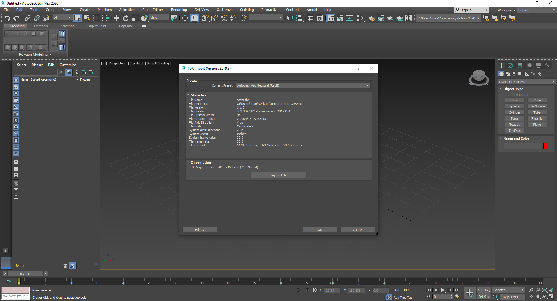

    Al abrir el archivo me sale esta ventana, no sé si tengo que tocar algo de aquí o ya con las opciones del programa o algo. Y perdón por el tema es que es el primero que envío. Porque te explico, yo el circuito lo saco de un programa llamado 3dSim y de ahí exporto el archivo para meterlo en el 3DSMax.

    Primero mira en Vray que no tengas un material override. Si no lo tienes vete al editor de materiales y con el cuentagotas selecciona un material de un elemento, y fijate si tienes bien las rutas de las texturas. Si no es así busca un script Relink Bitmaps y ejecutalo, este hace que te busca todas las texturas y te corrige la ruta.

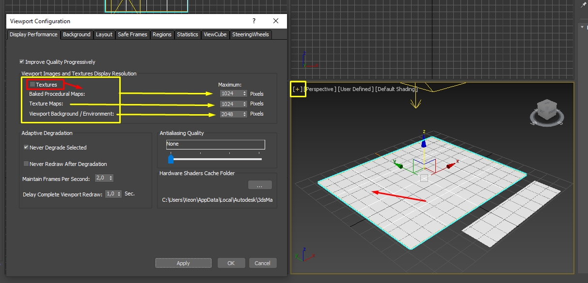

    Si en el render aparecen los colores, no hay texturas perdidas entonces. El override del setup solo sobrescribe el material al momento del render.
    Chequea lo siguiente:
