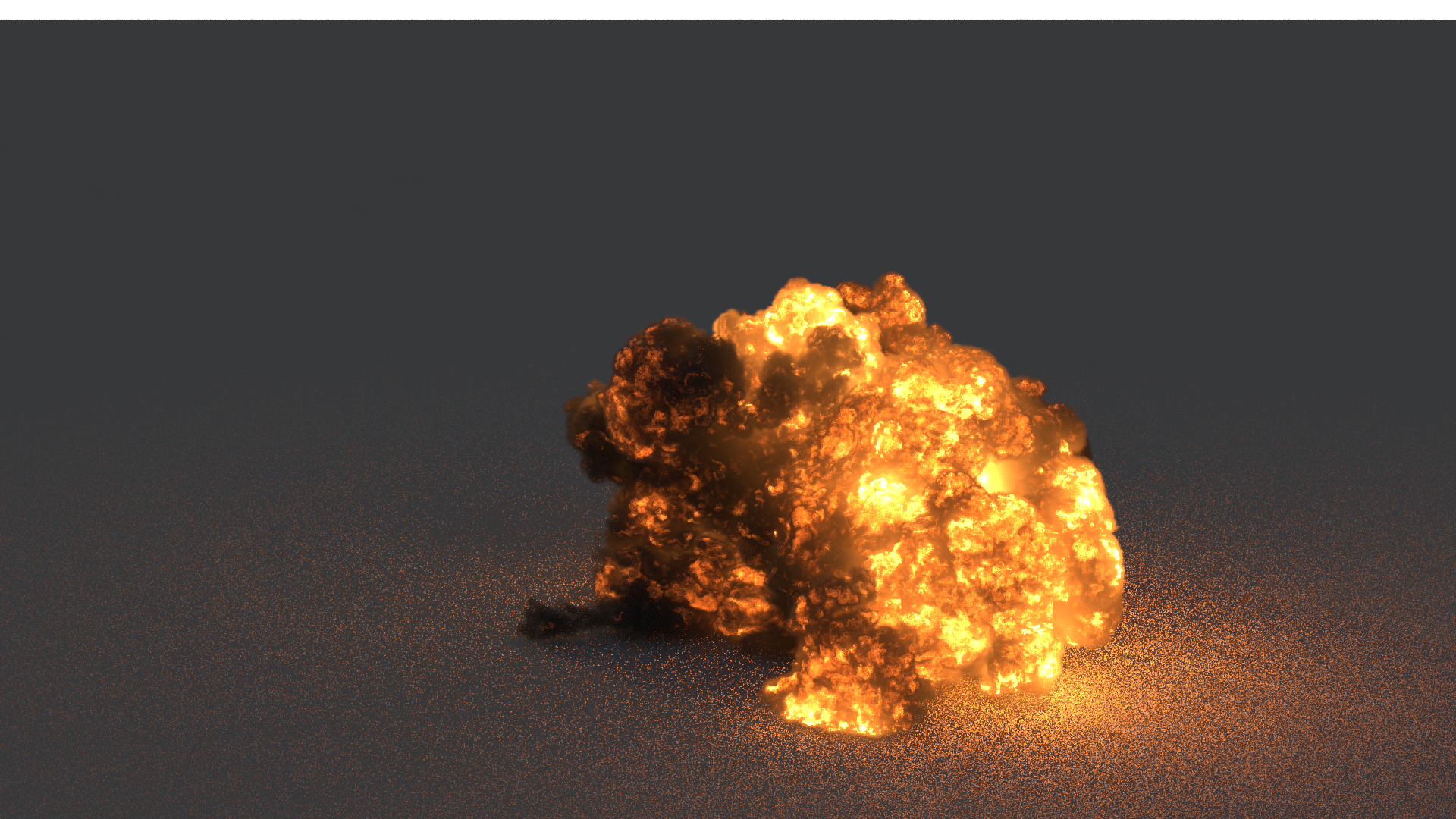

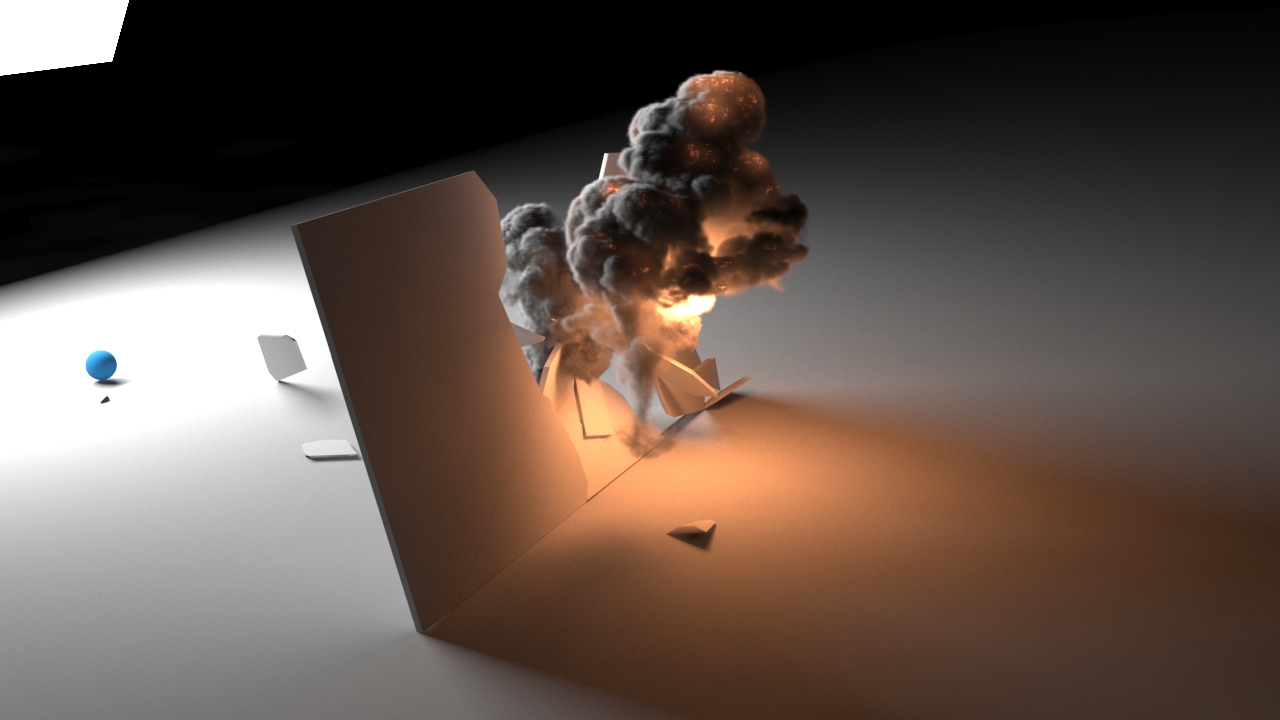

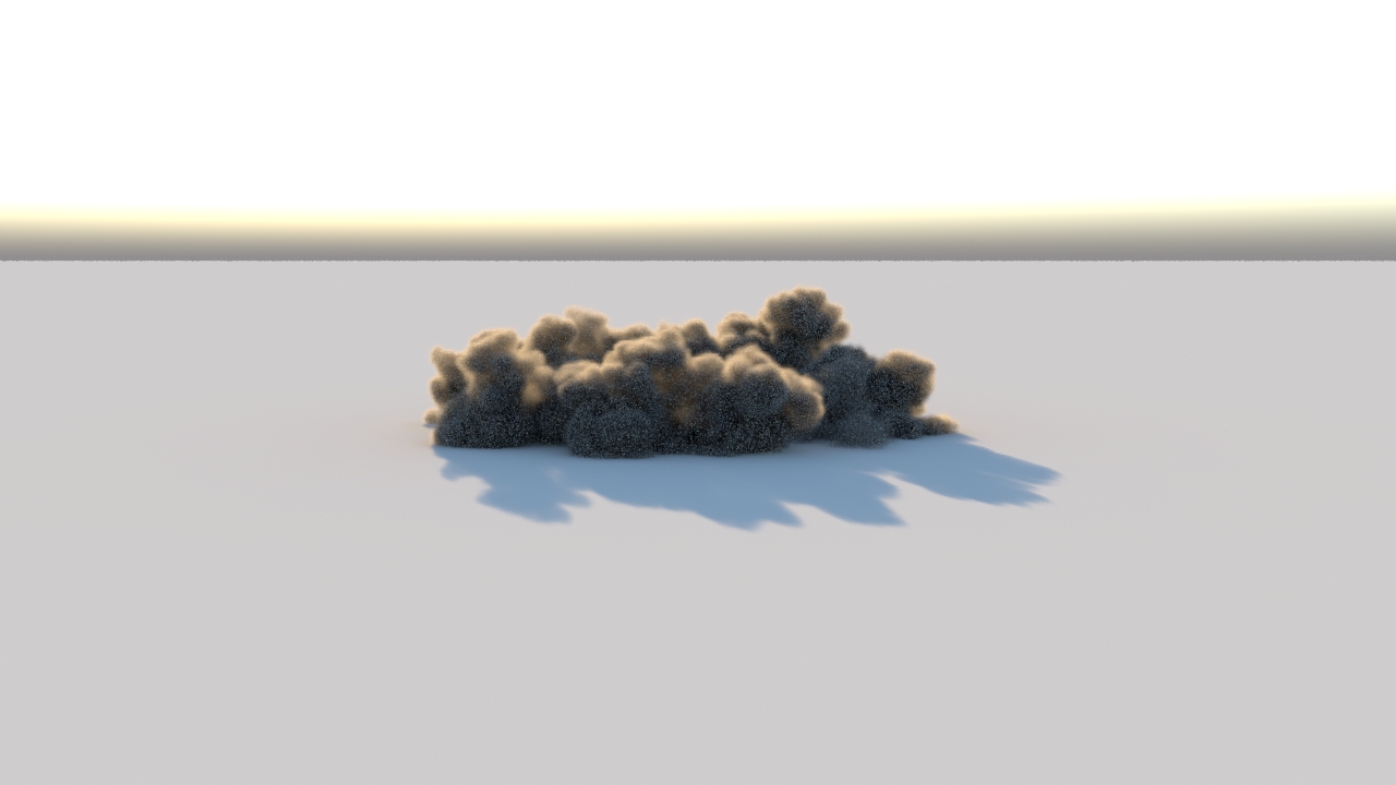

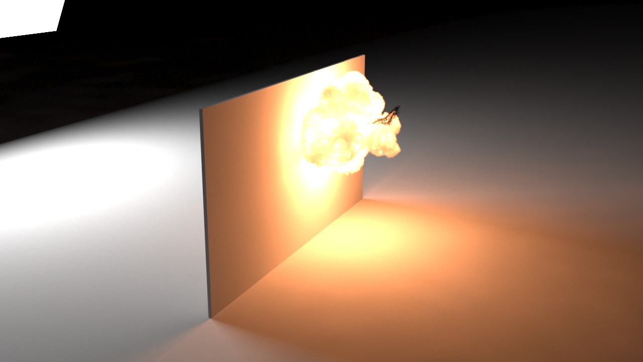

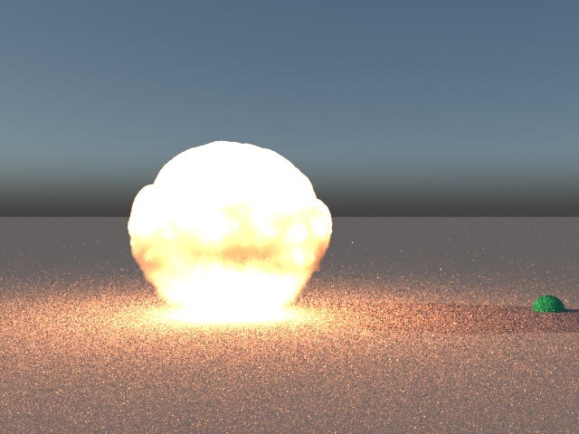

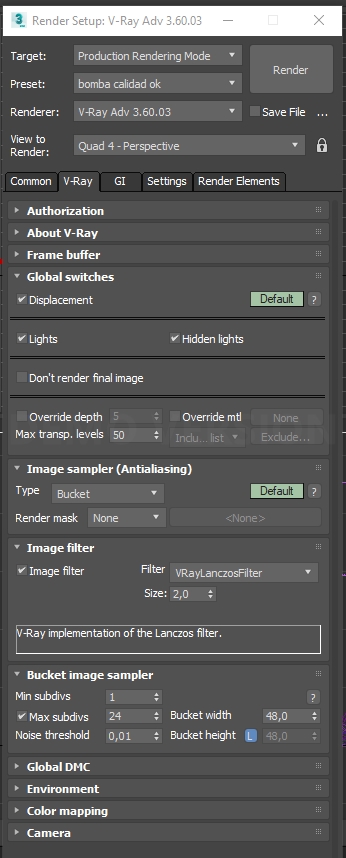

    Cuando hago un render con Phoenix FD, en 3dsmax y Vray, este me sale con muchísimo ruido (ver adjuntos). ¿Qué parámetros tengo que modificar para evitar esto? Gracias de antemano.

    El problema no creo que venga de la configuración del motor de render en sí. No tengo la mínima idea de Phoenix FD, pero sí que trabaja a modo de partículas, y lo que refleja en el suelo parece como si fuesen las partículas. Yo me inclinaría más por un fallo en el material de Phoenix o configuración de este.

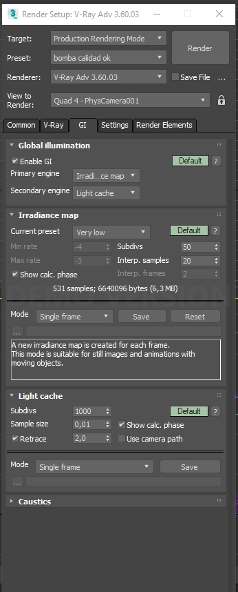

    Otro tema que podrías mirar, es renderizar activando/desactivando el Light Caché, y si tienes opciones para configurar la velocidad prueba a ponerla a cero.
    Cuando pruebes, ten en cuenta que desactivar el Light Caché y disminuir la velocidad, aumentará el tiempo de render.

    Parece que son las luces de Phoenix lo que provocan ese ruido, pero aun trabajando con las volumétricas por lo visto se tiene ese ruido. Para disminuir un poco ese ruido en los reflejos, en el suelo usa un vrayplane, y vete a las propiedades y súbele las subdivisiones a 50, con eso debería tener una mejora. Inconveniente, aumenta los tiempos de render. Sube el render indicando el numero de subdivisiones que has utilizado.
    Nota: aunque a partir de las versión 3.3 las subdiviones viene bloqueadas por defecto en la luces, materiales, en el vrayplane no lo están.

    Prueba también en Global Switches cambiar del sistema adaptativo de luces a Full Lights Evaluation.
