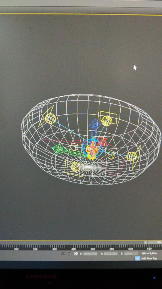

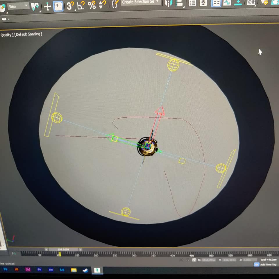

    Tengo un modelado 3d de un objeto y una animación hecha que recorre dicho objeto. La iluminación y las cámaras ya están configuradas. Necesito que a lo largo de toda la animación se vea un fondo infinito neutro y se reflejen sombras sobre el mismo.
    Yo probé haciendo una especie de domo pero no logro iluminarlo de forma correcta para que de la sensación de fondo infinito.
    No puedo utilizar HDRI.
    Adjunto unas imágenes de referencia de como tengo mi escena hasta ahora. Gracias a todos de antemano!

    Hola, ¿Qué motor de render estas usando?

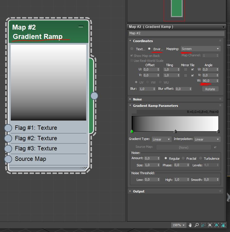

    Hola, creo que el motor que usaste es Arnold, hice una pequeña explicación en vídeo de cómo solucionarlo, con el archivo adjunto, si entendí bien tu problema espero te ayude, en el vídeo me faltó decir que la calidad de la sombra también se puede controlar desde la luz y sus samples.

    Hola, espero lo hubieras podido solucionar, no aparece quizás por la versión de 3dsmax, intenta con este (imagen), colocándolo en el Environment.
