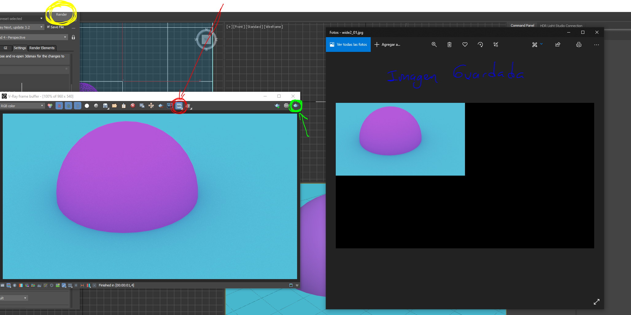

    Buenas tardes, soy nuevo en el foro, tengo una duda, al renderizar en 3dsmax con Vray elijo una resolución de 1920 por 1080, sale la imagen en un cuarto de la resolución, y el resto en negro, no puedo encontrar la solución por ningún lado, espero alguien sepa como se soluciona, gracias.

    Sí, claro, ahí adjunto captura, gracias por responder.

    Después de un rato, pude saber que era, en algún momento presionaste el botón que marco con la flecha roja, cuando presionas render flecha verde, solo se ejecuta el 50% del tamaño en el visor, pero se ve completa la imagen. Y aquí el problema, cuando das clic en renderizar (circulo amarillo), para la secuencia, la imagen queda como tu problema, la solución desactiva la función del 50% dándole clic.

    Después de un rato pude saber que era, en algún momento, presionaste el botón que marco con la (flecha roja) cuando presionas render (flecha verde) solo se ejecuta el render al 50% del tamaño, pero se ve completa la imagen en el visor, y acá el problema, cuando das clic en renderizar (circulo amarillo) para sacar toda la secuencia, la imagen queda como tu problema la solución desactiva esa función del 50%, dándole clic.
