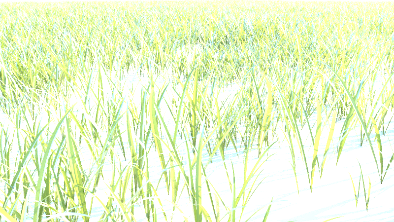

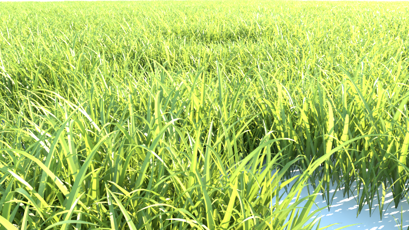

    Hola, con mucho esfuerzo me he comprado una GTX 1660 super para agilizar el trabajo del procesador.
    Después de instalar Vray 4.2 realizo una prueba del renderizado CUDA y funciona pésimo, la verdad muy frustrante ¿Alguna sugerencia?
    El render que se ve correcto (segunda imagen) fue renderizado con mi procesador 15 8400.

    Revisa los parámetros, tiene que ser un problema de configuración, la primera imagen está quemada, demasiada iluminación.
    Dices que has instalado Vray, a ver si es que los materiales que tienes puestos en el proyecto no sirven para Vray.

    Hola! Hice ambos renders con los mismos parámetros de iluminación y posición de cámara para compararlos.
    El césped de las imágenes son proxis provienes del plugin Skatter y acabo de comprobar que tengo problemas solamente con este plugin, todos los elementos generados por Skatter salen con error.

    Pues igual guarda los datos del chip gráfico anterior, prueba a reinstalar el plugin, o busca en las opciones para ver si puedes seleccionar tarjeta gráfica.

    Pero ¿Cuál es el error? Recuerda que Vray GPU no soporta todas las funcionalidades de CPU. No puedes/debes estar cambiando entre un motor y otro, ya que no son iguales y no funcionan igual, pese a ser del mismo desarrollador. Lo que puedes hacer es seleccionar el motor de render GPU y crear el material desde cero, ya que así solo tendrás las opciones que son compatibles con Vray GPU.

    Buenas, parece más un problema de exposición de cámara, en 3dMax, al cambiar al render por GPU en Vray Next, hay que ajustar el control de exposición del render, ya sea en cámara o en los ajustes del Environment.
    Me imagino que en Sketchup será parecido. Busca por "control exposure" o algo similar.
    No uso Sketchup pero espero haberte ayudado.
