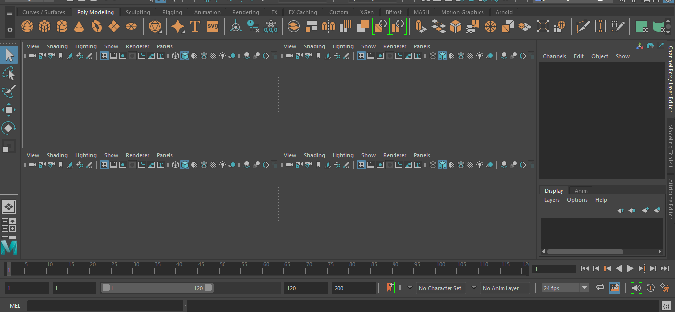

    Estoy empezando a aprender Maya, pero tengo problemas con el espacio de trabajo, no sé si sea un error o algo que se cambie simplemente configurándolo, pero según he visto ya en muchos tutoriales, debería de salirme una malla base en el espacio de trabajo, en lugar de esto tengo todo el ambiente gris y si intento crear una figura no se ve nada, es como si el programa estuviera ciego, no sirve ninguno de los modos de trabajo. tampoco me aparece el indicador de los ejes Y, X, Z, en la parte inferior izquierda.

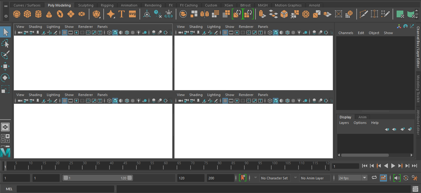

    Ya lo hice, pero tampoco funciona, creo que descargaré la versión 2019 haber que tal va, el problema que tengo es el siguiente, algunas veces también se pone todo en blanco.
    Edito: acabo de instalar Maya 2019 y sucede lo mismo.
