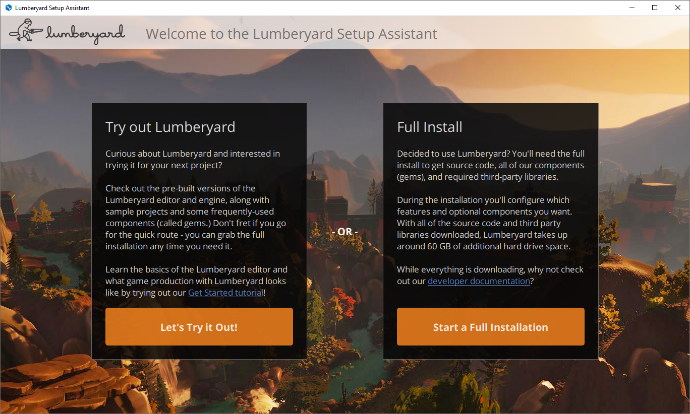

    Para los interesados en iniciarse con este motor de juegos, lo primero que debemos hacer es crear un nivel de trabajo, entendamos como nivel la plataforma base a partir de la cual podemos empezar a trabajar o hacer las pruebas y experimentos que prefiramos.

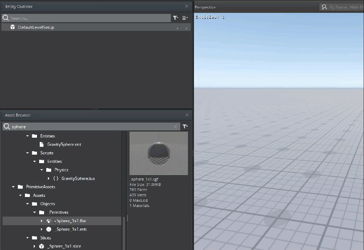

    Cómo crear una entidad u objeto y agregar un componente con malla para que sea visible.
    Para ello vamos al editor, creamos una nueva entidad u objeto entrando en el apartado de primitivas, seleccionamos una esfera.
    Hacemos clic y arrastramos el recurso desde el Asset Browser a la ventana gráfica de perspectiva, ya lo tenemos, ahora le ponemos un nombre para poder ser identificada posteriormente, en este caso la llamaremos _sphere_1x1. _Sphere_1x1.fbx.
Nombre: crear-entidad-esfera.gif

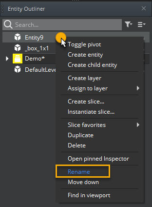

    Tener un nombre descriptivo es importante, así que vamos a explicar tres formas de darle nombre a un objeto o de editar el nombre del mismo.
    Podemos hacerlo con un clic de l botón derecho sobre el objeto y seleccionamos cambiar nombre.
Nombre: cambiar-nombre-objeto.png

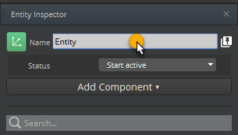

    También podemos hacerlo en el panel que inspecciona la entidad u objeto.
Nombre: cambiar-nombre-entidad-inspector.png
Visitas: 87
Tamaño: 10.0 KB

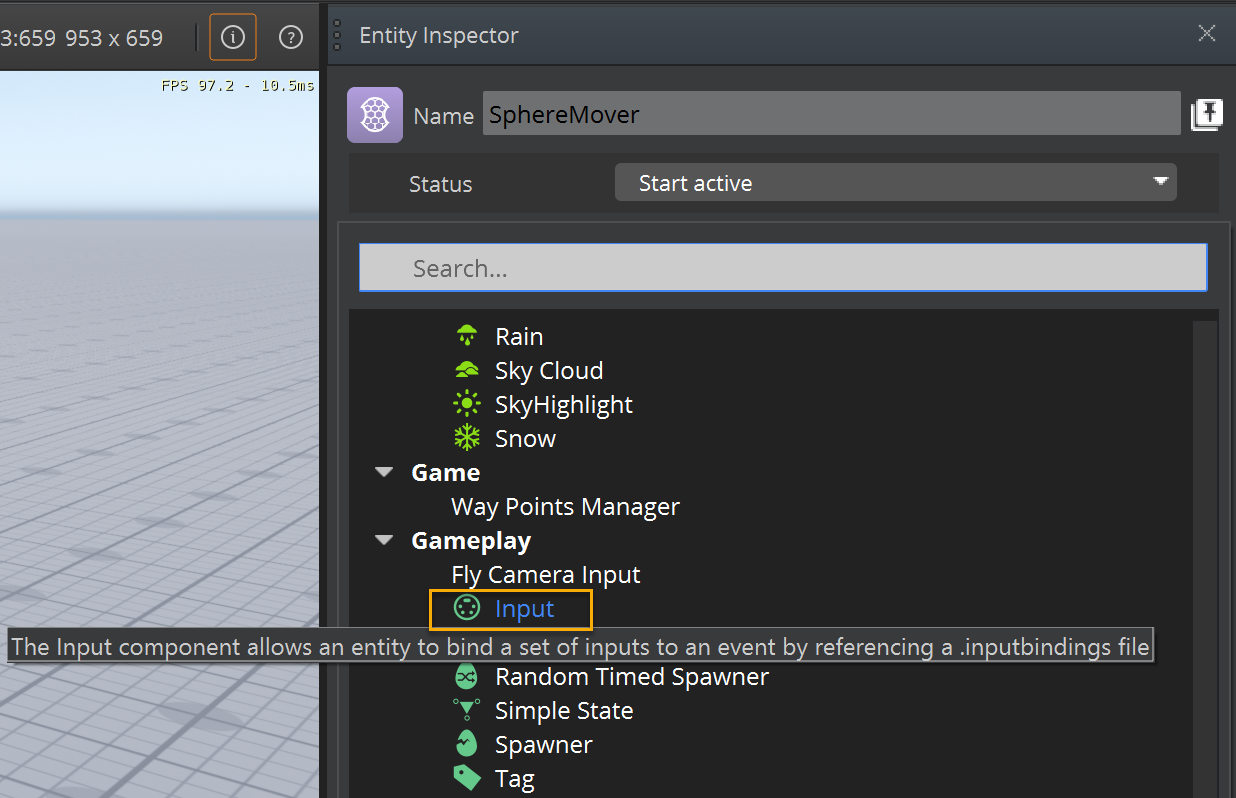

    Hacemos clic en el botón agregar componente de nuevo en Entity Inspector con la entidad seleccionada en Entity Outliner y seleccionar el componente Input en el grupo Gameplay. SphereMover
Nombre: input-component-01.png
Visitas: 63
Tamaño: 372.7 KB
    Agrega un componente de entrada desde el Inspector de entidad.

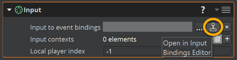

    En el componente Entrada, haga clic en el botón del joystick junto al parámetro para abrir el editor de activos y crear un enlace de entrada. Alternativamente, puede abrirlo desde el menú Herramientas. Entrada a enlaces de eventos.
Nombre: input-component-02.png
Visitas: 48
Tamaño: 21.1 KB

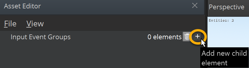

    Te desplazas hasta el panel editor de activos y haga clic en el botón + para agregar un nuevo elemento secundario al Grupo de eventos de entrada.
Nombre: input-event-add.png
Visitas: 76
Tamaño: 34.1 KB
    Agrega un nuevo grupo de eventos de entrada a un Enlace de entrada.

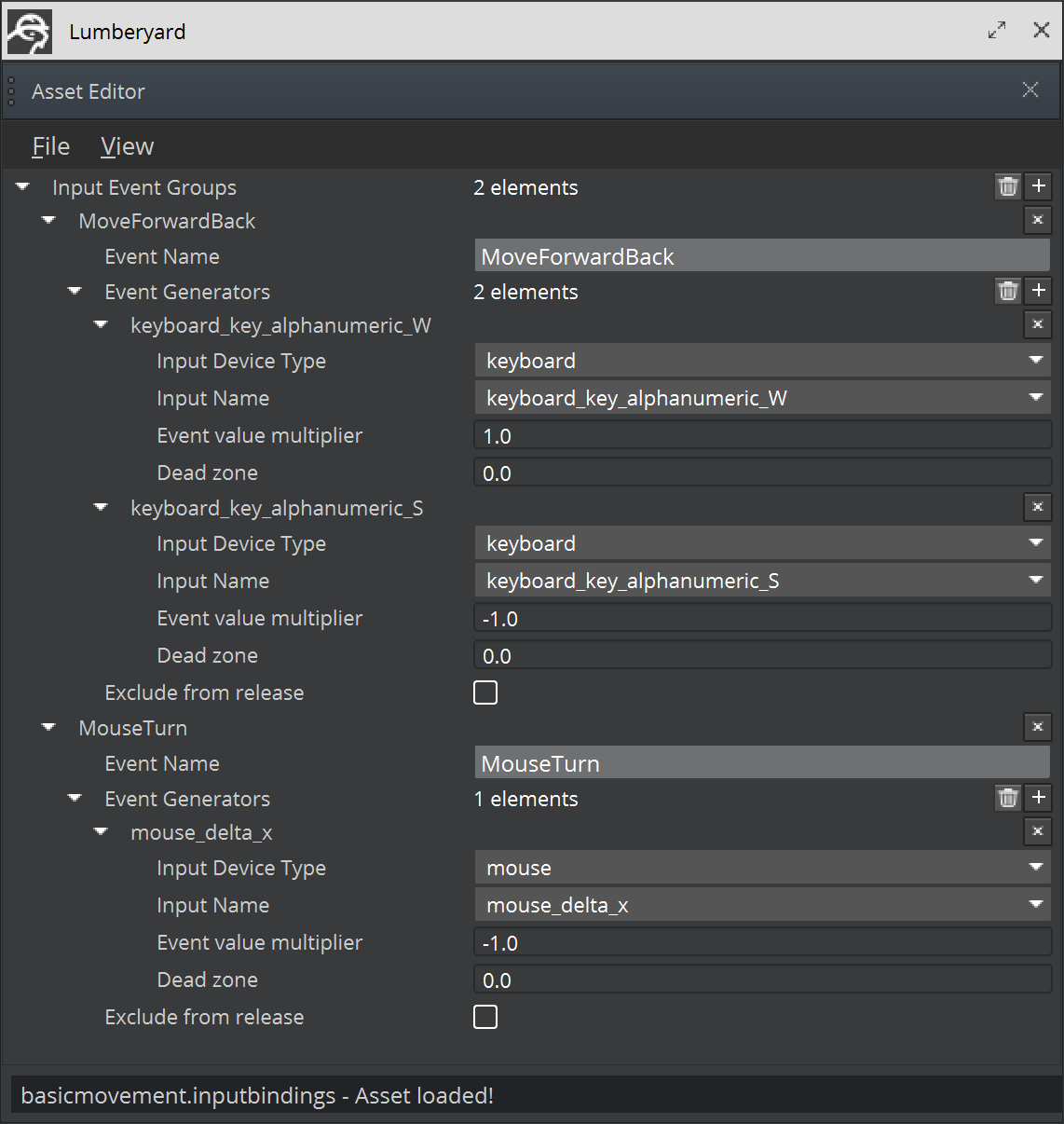

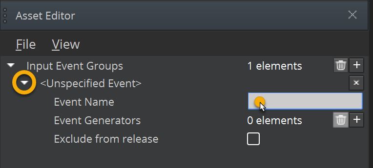

    Expande el evento no especificado y escribes esto en el campo MoveForwardBack. Eso actualizará el nombre del evento no especificado.
Nombre: asset-editor-03.png
Visitas: 109
Tamaño: 24.3 KB
    Crea un nombre de evento único en el archivo de enlace de entrada.

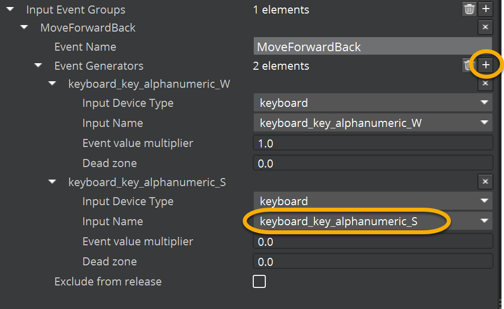

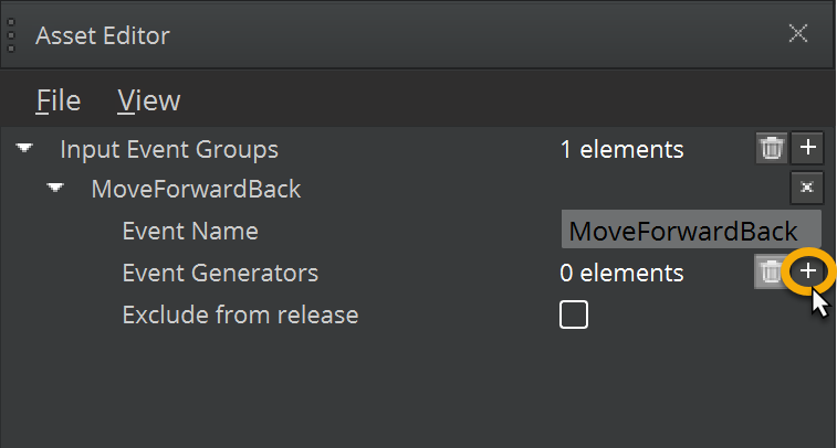

    En el panel de generar evento, junto al parámetro, haga clic en el botón + para agregar un nuevo elemento. Aquí es donde podemos establecer qué claves se capturarán.
Nombre: asset-editor-04.png
Visitas: 67
Tamaño: 26.1 KB
    Agrega un nuevo generador de eventos al enlace de entrada.

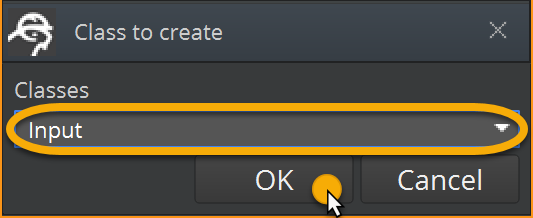

    En la ventana crear clase, selecciona la clase de la lista desplegable y haces clic en Aceptar.
Nombre: asset-editor-05.png
Visitas: 105
Tamaño: 16.8 KB
    Agrega una nueva clase de entrada a un enlace de entrada.

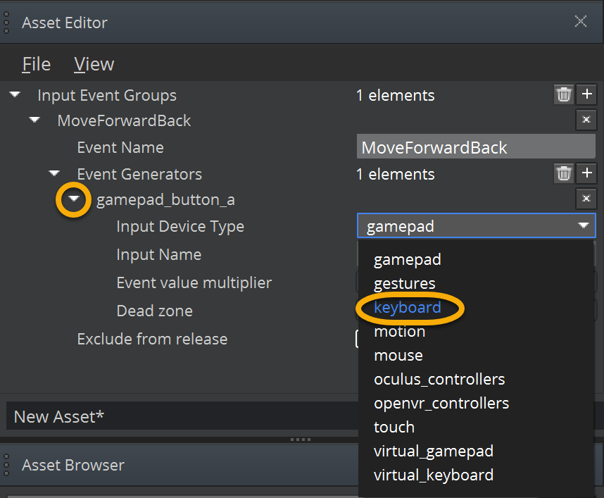

    Expande el evento recién creado y selecciona de la lista desplegable el tipo de dispositivo de entrada, en este caso es el
Nombre: asset-editor-06.png
Visitas: 104
Tamaño: 58.5 KB
    Selecciona el tipo de dispositivo de entrada del teclado en el archivo de enlace de entrada.

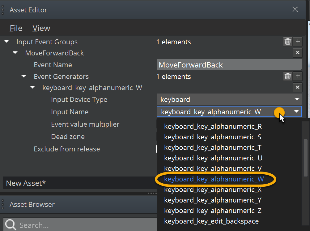

    Haces clic en la lista desplegable junto a Input Name y selecciona la opción keyboard_key_alphanumeric_W para asignar el movimiento de la esfera hacia adelante.
Nombre: asset-editor-07.png
Visitas: 54
Tamaño: 83.8 KB
    Selecciona una entrada de pulsación de tecla específica para mover su Esfera hacia adelante.

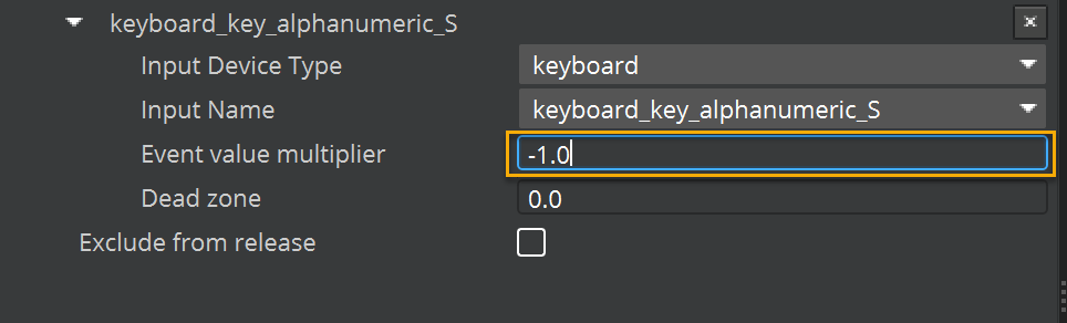

    Debajo del evento para la tecla S, cambia el valor de a lo que nos permitirá tomar este valor negativo y mover la entidad en la dirección opuesta desde nuestra entrada hacia adelante a lo largo de un solo eje para un solo evento. Event value multiplier to -1.0.
Nombre: asset-editor-09.png
Visitas: 60
Tamaño: 20.1 KB
    Establezca un multiplicador de entrada de evento negativo para configurar un solo eje de movimiento.

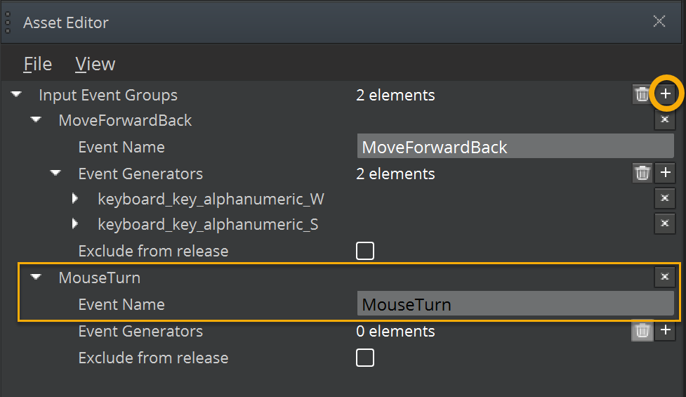

    Repite los pasos 3 y 4 anteriores para agregar uno nuevo Input Event llamar a MouseTurn.
Nombre: input-binding-mouse-turn-01.png
Visitas: 50
Tamaño: 44.4 KB
    Cree otro evento de entrada para manejar la entrada del mouse.

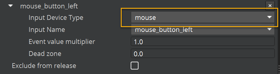

    Repita los pasos 5 y 6 anteriores para agregar uno nuevo Input Generator y selecciona mouse para agregar la entrada del ratón.
Nombre: asset-editor-mouse-01.png
Visitas: 81
Tamaño: 17.7 KB
    Selecciona el tipo de dispositivo de entrada del mouse.

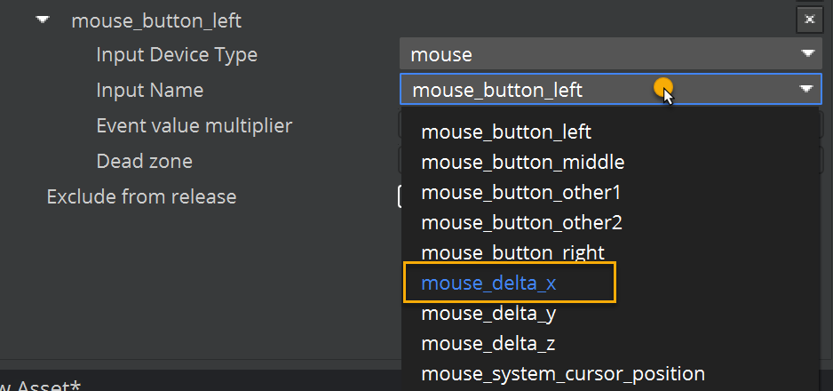

    Haga clic en la lista desplegable junto a Input Name y selecciona mouse_delta_x para obtener el valor del desplazamiento del mouse de izquierda a derecha.
Nombre: asset-editor-mouse-02.png
Visitas: 95
Tamaño: 35.0 KB
    Selecciona el delta x del mouse para obtener el valor de movimiento horizontal cuando el mouse se mueva

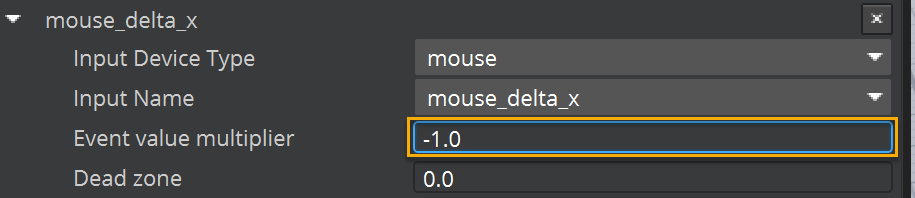

    Cambie a Event value multiplier a -1.0 para obtener los valores no invertidos para desplazar el mouse de izquierda a derecha.
Nombre: asset-editor-mouse-03.png
Visitas: 84
Tamaño: 16.0 KB

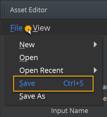

    Hemos terminado de editar este archivo, así que guárdalo haciendo clic en salvar archivo o Control + S. Lo guardas con el nombre de BasicMovement.inputbindings dentro de la carpeta project/inputbindings.
Nombre: asset-editor-save-01.png
Visitas: 85
Tamaño: 15.5 KB
    Guarda su enlace de entrada con Ctrl + S y manténgalo en el proyecto / enlaces de entrada
    carpeta.

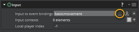

    Agrega su enlace de entrada a su Input Component haciendo clic en el botón Examinar (.) y seleccionando el archivo. BasicMovement.inputbindings
Nombre: input-binding-00.png
Visitas: 79
Tamaño: 9.2 KB
    Agrega un enlace de entrada a su Componente de entrada.

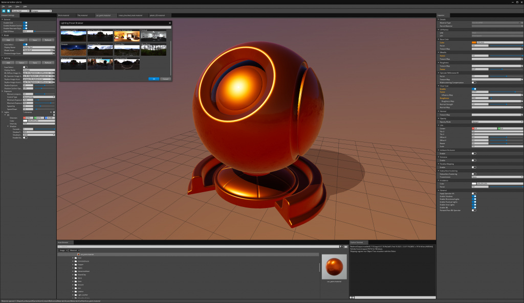

    Atom nuevo motor de render para Lumberyard
    Amazon ha publicado un adelanto de Atom, el nuevo motor de renderizado basado físicamente en Lumberyard, su motor de juego gratuito y entorno de desarrollo.
    El renderizador, que debería estar disponible para este año, cuenta con un diseño modular basado en datos.
    Está destinado a ser más performant en una amplia variedad de escenarios, incluyendo los juegos.
    Un motor de procesado modular configurable mediante la escritura de archivos JSON.
    La entrada de blog inicial se centra principalmente en la arquitectura subyacente, describiendo Atom como un renderizador basado físicamente de alto rendimiento con un diseño altamente modular.
    También está totalmente basado en datos, curiosamente, los usuarios pueden definir casi todas las características y configuraciones a través de archivos JSON en lugar de codificación convencional, reduciendo el tiempo necesario para volver a compilar el motor.
    Soporte para Vulkan y Metal, sombreado basado en el propio AZSL.
    Atom de Amazon es compatible con las gráficas API DirectX, Vulkan y Metal, y será posible implementar en MacOS, así como plataformas compatibles existentes como Windows, Linux, Android e iOS.
