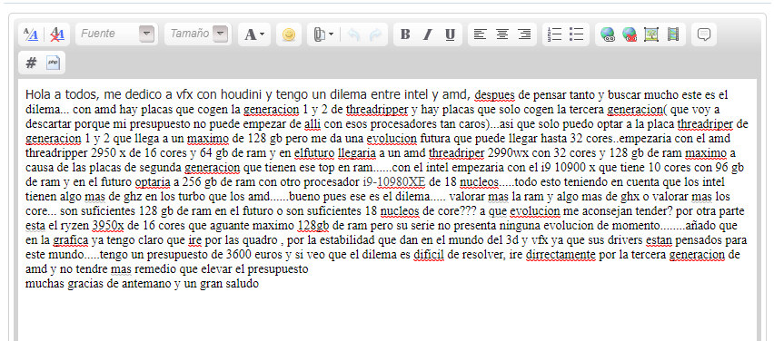

    Hola, has publicado 4 o 5 mensajes idénticos, ninguno en su sitio, ya es difícil no acertar, tu pregunta es sobre hardware, tienes en la cabecera un botón que dice "PC a la carta" otro que dice "preguntar sobre" cualquiera de ellos te hubiera ayudado.
    Este es tu texto original antes de que lo modificara yo:
    Nombre:  texto-hardware.png
Visitas: 212
Tamaño: 74.1 KB
