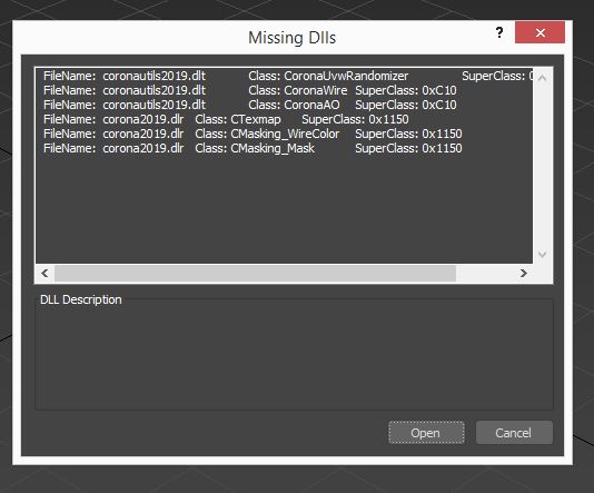

    Hola a todos. Me explico. Me descargo un archivo de una web. Al descomprimir hay dos archivos, uno para Vray y otro para corona. Abro el de Vray, pero me da el mensaje de librerías dll de Corona perdidas. Abro el archivo, convierto la escena a Vray, vuelvo a texturizar los objetos con materiales Vray. Borro todo lo demás, salvo solo el objeto seleccionado y al intentar importarlo a una escena, otra vez me pide las librerías dll de Corona. ¿Hay alguna forma de borrarlos en el archivo original? Gracias.

    No, ya lo había visto antes. En ese post intentan borrar y/o redireccionar texturas. Mi problema, es que aunque borres todos los materiales, y abras el asset tracking y renombres o elimines; en fin, que lo borres todo, guardas la escena, la vuelves a abrir y te vuelve a pedir las dlls de corona.
