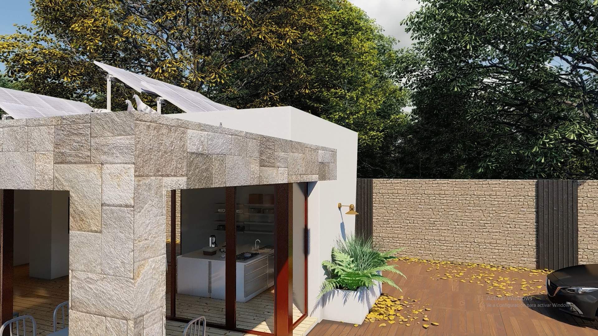

    Hola, aprovechando el encierro me he puesto a probar Lumion (10).
    Más o menos bien, pero a la hora de renderizar me encuentro mucho ruido en ciertos materiales, sobre todo al moverse el video.
    Ejemplo: (poner en 1080p) y aun asi no se nota tanto como en el original, sobre todo el techo (zona oscura) y la carpintería marrón.
    En fotografía se ve mejor:
Nombre: ruido.jpg
Visitas: 741
Tamaño: 1.15 MB
    Esos maltidos puntos en carpinteria se mueven como atomos colisionando sin sentido.
    ¿Alguien sabe qué parámetro tocar para reducir ese ruido en Lumion?
    Y otra cosa: En los videos ya hechos, que recomiendan para bajar ese ruido, estoy probando After Effects, pero no me gusta el resultado. Gracias.

    Prueba con el Denoiser, lo que hace es eliminar el ruido después de procesar el render, te dejo un video explicativo a ver si te sirve, ya dirás, un saludo amigo.

    Pero no uso Vray ni 3ds Max, el render lo saca Lumion

    Disculpa, de Lumion poca cosa se, pero tiene por defecto una característica llamada ruido, noise, para crear renders más fotorrealistas, mira a ver si lo tienes activado y si es así prueba a desactivarlo o bajar su exposición.
    Asegurate también que no tienes objetos que se entrecruzan, como se explica en este hilo que habla de puntos negros en el render. Un saludo amigo. Ya comentarás si lo solucionas.
