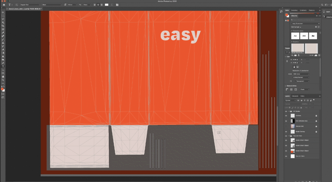

    La actualización añade la opción de exportar el diseño UV de un modelo en formato PSD, destinado a agilizar el proceso de diseño de gráficos para empaquetado en Adobe Photoshop o Illustrator.

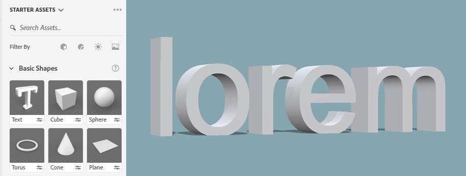

    Añadir y editar texto 3D con Adobe Dimension
    En Dimension, puedes agregar texto 3D a la escena utilizando las fuentes del sistema. Puede cambiar el aspecto del texto 3D utilizando propiedades que admiten la profundidad y el biselado. El texto 3D es generado procedimentalmente por Dimension, por lo que las texturas y los materiales siempre se verán correctos.
    Añadir y editar texto 3D en el panel recursos de inicio, haces clic en el objeto texto para agregarlo. Se agregará un nuevo objeto de texto al centro de la escena con propiedades predeterminadas.

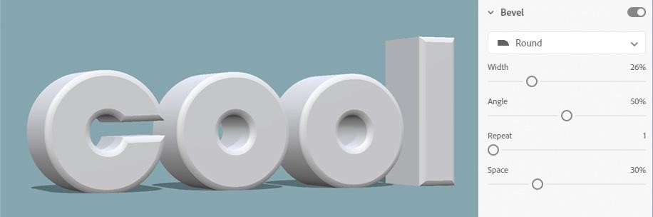

    Utiliza el panel de propiedades para cambiar las propiedades de texto y las del bisel.

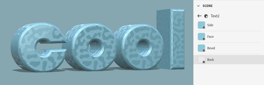

    Aplica materiales al texto para personalizar el aspecto. El texto tiene regiones de material automáticas para el frente, los lados, los biseles y la parte posterior.

    Propiedades de bisel: Los objetos de texto 3D tienen controles de bisel únicos, que le permiten agregar estilos de borde característicos.
    En lo que al bisel respecta tiene sus propias características.
    Ancho: el grosor del bisel, medido desde el contorno del texto hasta la línea central de cada glifo como 0-100%.
    Ángulo: el ángulo del bisel, medido desde la base del glifo hasta el borde del bisel como 0-100%.
    Repetir: controla el número de veces que se aplica el bisel a lo largo de la distancia de ancho, en un rango de 1 a 10.
    Espacio: controla la cantidad de espacio entre cada bisel repetido, como un rango de 0-100%.
    La profundidad del bisel, la distancia que se separa de la base del texto, se controla automáticamente en función de las otras propiedades. Por ejemplo, al aumentar el ángulo del bisel o el número de biseles repetidos se ajustará la profundidad automáticamente para retener la configuración de ancho y ángulo.

    Los objetos de texto 3D tienen cuatro regiones de material para que pueda aplicar fácilmente materiales a las áreas de cara, reverso, lados y bisel del texto. El simple cambio de materiales entre regiones puede producir efectos visuales drásticamente diferentes.
    Activa la herramienta Seleccionar: haces doble clic en el objeto de texto 3D para seleccionar sus materiales. La vista del panel de escena se actualizará para mostrar una lista de los materiales aplicados al objeto actual.
    También puedes seleccionar regiones del texto 3D con la herramienta Varita mágica.
    Selecciona el material que desea editar o reemplazar.
    Utiliza el panel de propiedades para ajustar la apariencia del material seleccionado.
    Haga clic en un nuevo material en el panel Activos iniciales o en el panel Bibliotecas CC para reemplazar el material seleccionado. Puede continuar editando el material para personalizarlo para su escena.
    Edita material y personalízalo según tu escena
