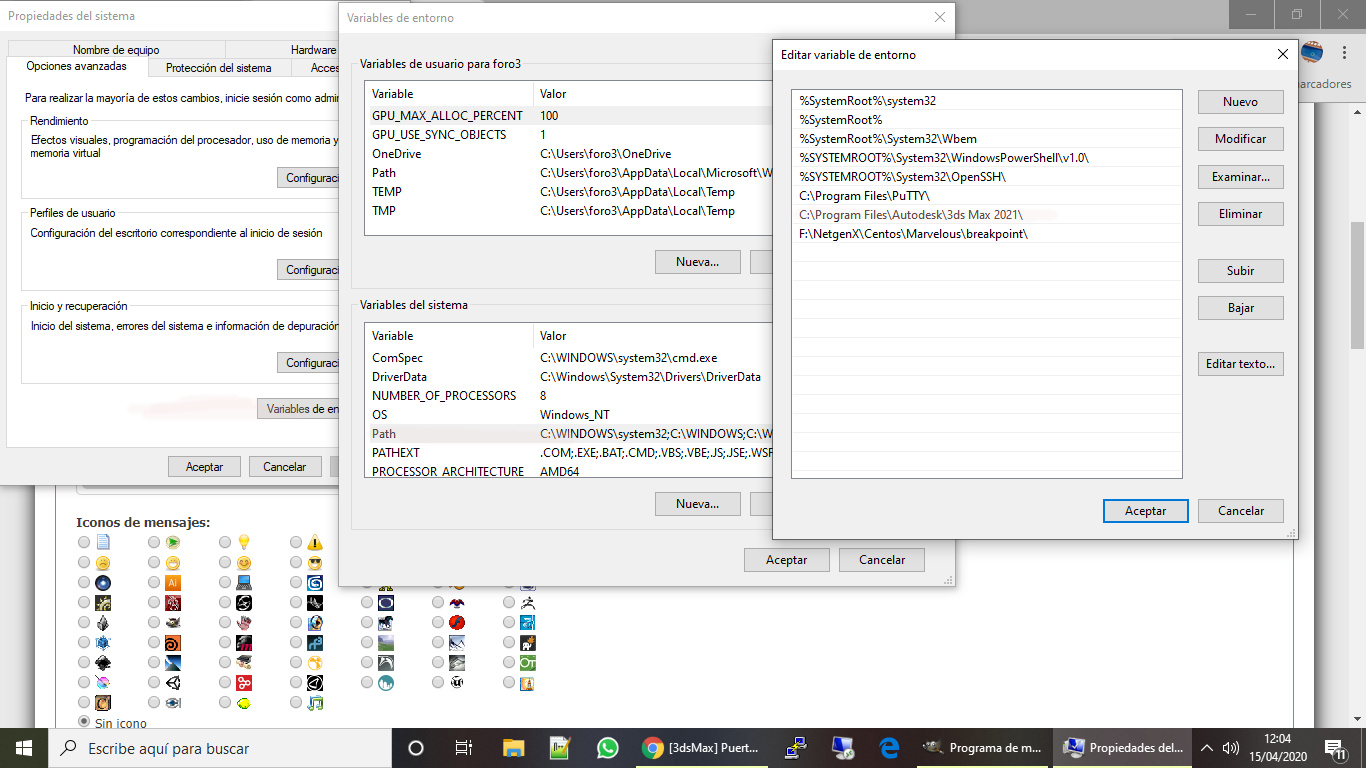

    Bueno, ahora te digo algunos pasos por los que puedes empezar, intenta ejecutar 3dsMax haciendo click con el botón derecho y ejecutar como administrador.
    Otra prueba, ve a configuración avanzada del sistema en el Windows, pulsa en variables del entorno, en la ventana inferior, tienes las variables del sistema, marca la opción Path, y click sobre el botón editar, asegúrate de tener la ruta correcta hacia tu 3dsmax, si no es así, edita la línea y la modificas, guardas los datos y guardas las opciones de todas las ventanas, reinicia el ordenador y ejecuta 3dsmax como administrador.
    Si esto no funciona, dime si tienes instalado algún firewall o algo así. Mientras más datos des, más fácil será encontrar una solución, un saludo.

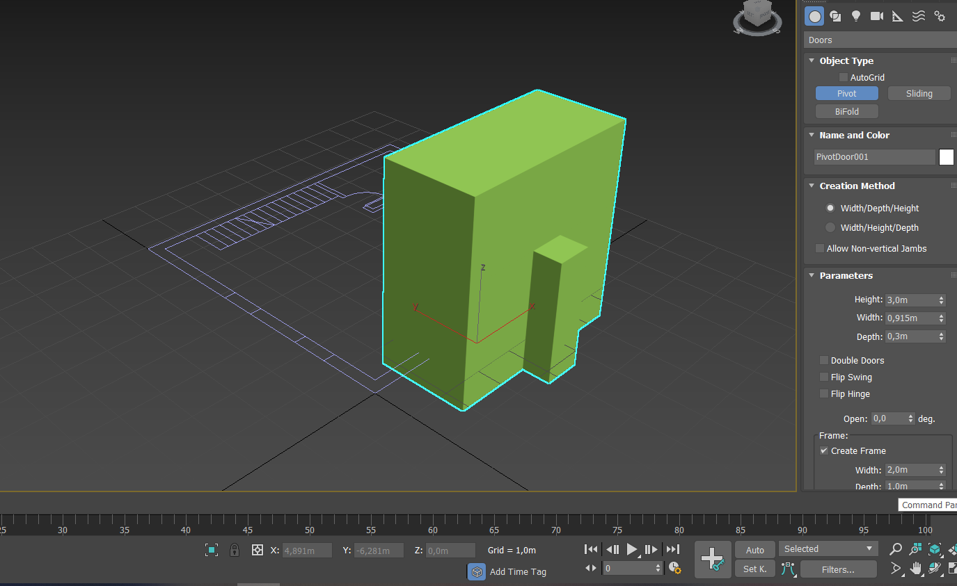

    Hola de nuevo 3dpoder. Estoy trabajando con un plano realizado en ACAD, usando como unidad de medida metros y cuando lo importo a 3ds también fijo metros, en Units SetUp indico metros, así que ya he descartado que ese pueda ser el problema. Además, tengo la grid de 3dsmax configurada también a 1m y todo cuadra en la pantalla, salvo las malditas puertas, las ventanas, escaleras.
    Por más que cambio unidades todo sigue apareciendo con unas dimensiones, como si usara una unidad de medida diferente, aunque ponga que el objeto tiene las correctas en los parámetros.
    He estado aprendiendo a usar el modificador Xform y, si dibujo una puerta de 20m de altura (sólo así tiene forma de puerta) puedo adaptarla más o menos al hueco manteniendo su aspecto de puerta. Sin embargo, cuando voy a insertar otra en otro hueco, vuelve a aparecer el bloque deforme.
    No entiendo por qué algo que parece tan sencillo en los mil tutoriales que he consultado, se me está complicando tanto.
    Como último recurso, te mando una captura de lo que me pasa, incluyendo los parámetros por si tu ves algo raro.

    Hola, la verdad es que no se me ocurre qué te puede pasar en ese proyecto, el archivo adjunto con la imagen, no ha salido, mira que sea en formato jpg, gif o png. Un saludo.
