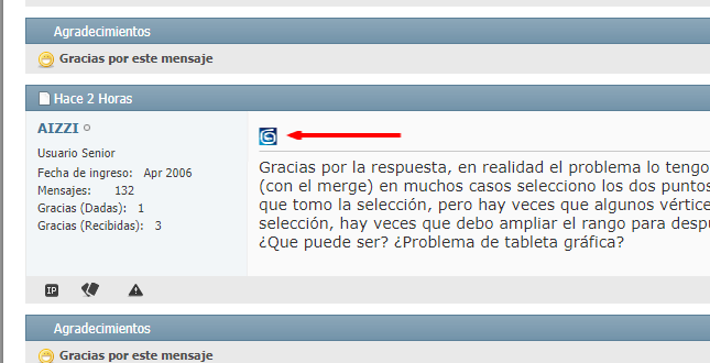

    Gracias por la respuesta, en realidad el problema lo tengo en Maya, cuando selecciono propiamente un vértice para soldar con otro vértice, (con el merge) en muchos casos selecciono los dos puntos vértices color rojo y al seleccionarlos bien pasan a color amarillo, osea quiere decir que tomo la selección, pero hay veces que algunos vértices solo pasan a amarillo pero el otro vértice sigue quedando en rojo o sea no tomo la selección, hay veces que debo ampliar el rango para después uno a uno ir restando hasta llegar a los vértices elegidos, un trabajo de más. ¿Que puede ser? ¿Problema de tableta gráfica?

    Hola, tenga en cuenta que está seleccionando el icono de 3dsmax para publicar su última respuesta, mientras que en el texto dice que el problema es con Maya, lo elimino para no crear confusión, un saludo amigo.
