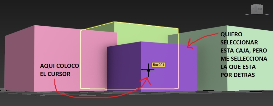

    Hola! Anteriormente trabajaba con 3dmax 2011, pero desde que cambié a su versión 2016 tengo un problema a la hora de seleccionar objetos, como si estos tuvieran transparencia, y al intentar seleccionar algo se me selecciona algo que está tal vez por detrás, me cuesta mucho hacer una selección de algo que se encuentra en primer plano, sobre todo cuando tengo muchos objetos dentro del modelado, es muy tedioso.
    Dejo una imagen como ejemplo para ver si se entiende mejor este problema de la transparencia al seleccionar objetos, ya que he buscado alguna configuracion dentro del programa, pero no he podido encontrarlo.

    Si, tal vez fue algo rebuscada mi explicación, mi punto es que al querer seleccionar la caja Violeta por ejemplo, coloco el cursor sobre esta, pero me marca la caja verde que está por detrás, y no tengo bloqueada la caja violeta.
    Esto lo hice a modo de ejemplos, mi problema es cuando trabajo con modelos muchos más grandes y tengo muchas más objetos superpuestos no puedo seleccionarlos con precisión.
    Lo que yo quiero es poder seleccionar el objeto que veo en primer plano.

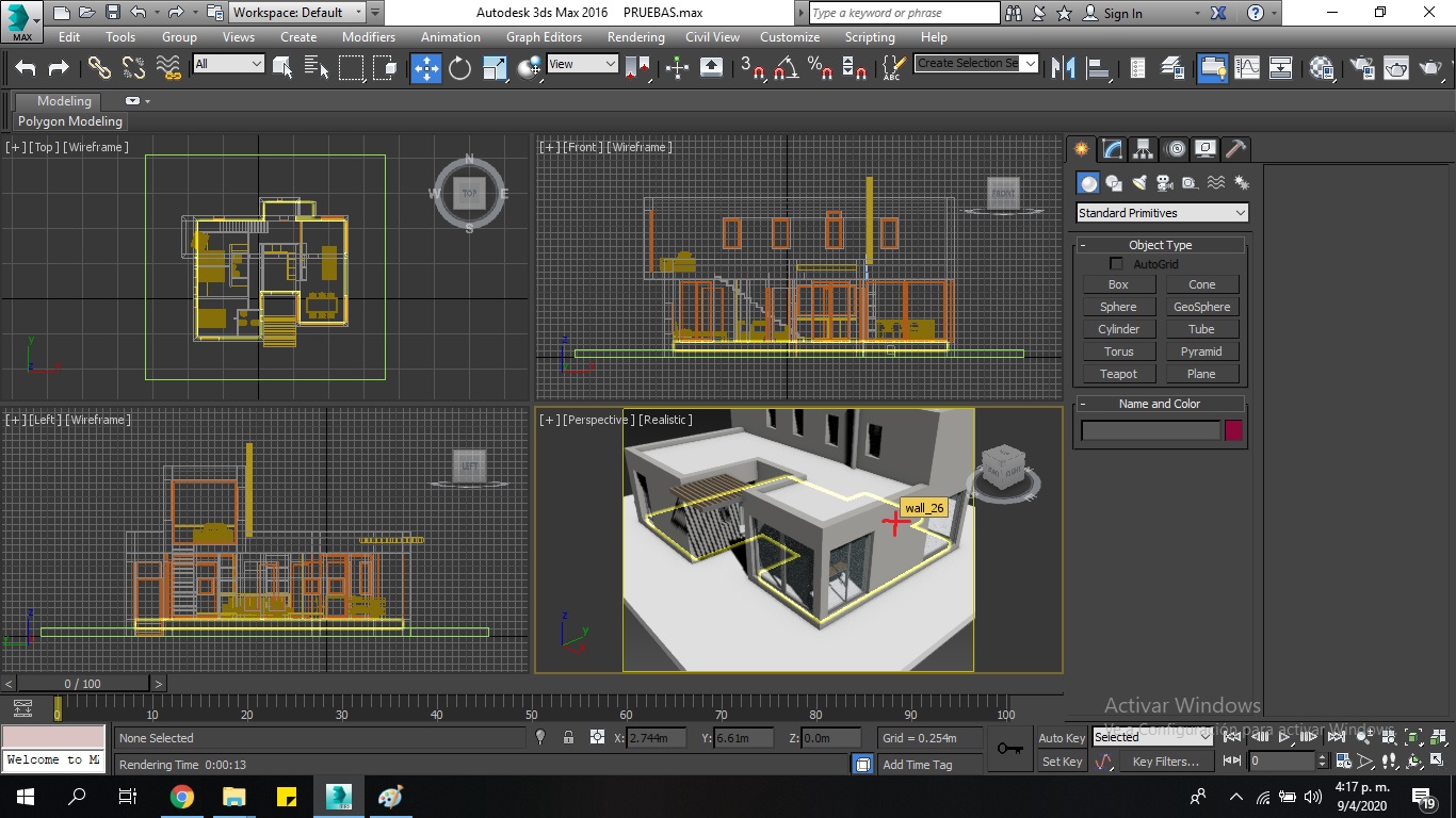

    Mira, te traigo otro ejemplo de un modelo en el que me encuentro trabajando ahora.
    En este caso, intento seleccionar el muro en el modelo. Coloco el cursor sobre el mismo y me indica el nombre, pero me selecciona un piso, por eso decía que es como si los objetos tuvieran transparencia, nunca puedo seleccionar algo que esté en primer plano, como el muro en este caso. Tal vez con este ejemplo se entienda mejor mi problema.

    El problema se entiende bien, pero no sé que más puedes probar, no me he encontrado con ese problema y que algunas de estas soluciones no lo arreglara.
