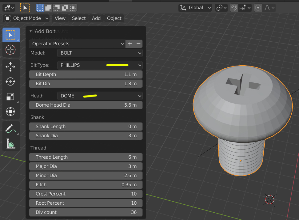

    Programas para modelar tienes Blender que es libre y gratuito aunque si es para piezas de mucha precisión tal vez tendrías que tirar a algún programa de CAD
    Blender tiene un addon para crear tornillos de tipo ALLEN, PHILIPS que es más o menos lo que parece que quieres, pero creo que hay que saber la mida, pues tiene la opción de poner tamaños diferentes.

    https://www.blender.org/ y addon BoltFactory
