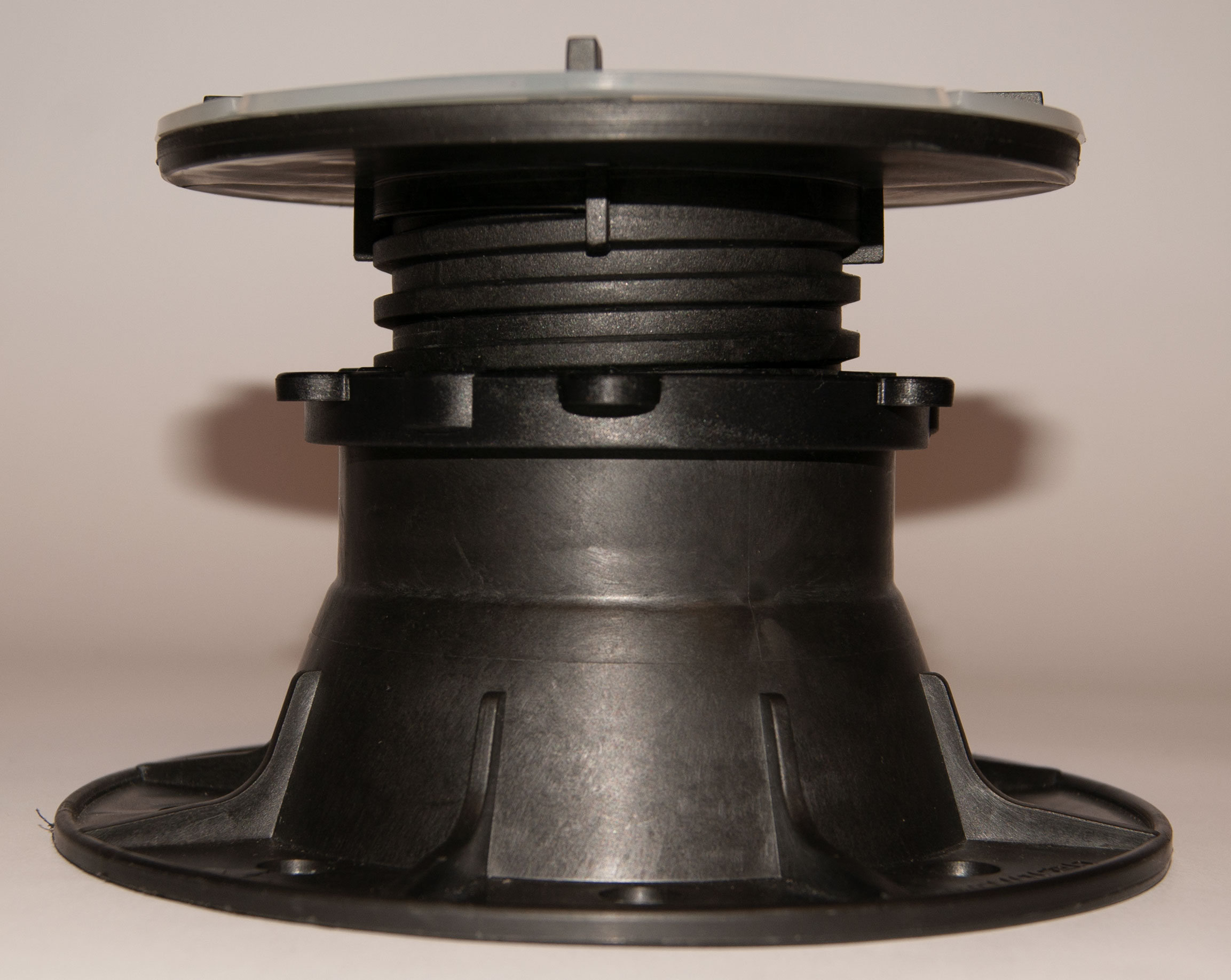

    Hola a todos chicos. Llevo desde algún tiempo trabajando en un proyecto en el que tengo que lograr cierta textura y no lo consigo. El motor de render que utilizo es Octane por cuestiones de tiempo de render.
    Ésta sería la dichosa textura en cuestión. ¿Cómo la replicaríais vosotros?

    Yo creo que más que el motor de render, el problema es crear unos mapas de texturas para las rugosidades, Bump, Displace, Normalmap o como se llame en el programa que trabajes.
    Si buscas texturas realistas creo que deberías acudir a un programa externo como Substance Painter (de pago)
    Un ejemplo con Blender y Susbstance Painter

    Hola Solimán. La pregunta iba más bien por. como configurar correctamente materiales con Octane. Mapas acordes tengo alguno de imperfecciones que puede funcioanr bastante bien, pero es mi pobre manejo del motor de rénder y su editor de materiales lo que me lleva a formular la pregunta. Igualmente te agradezco el tutorial y el consejo :D
    Un saludo.
