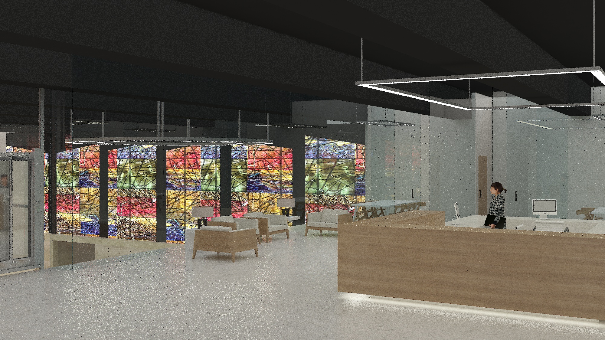

    Hola grupo! Me gustaría saber porqué no puedo modificar las subdivisiones de mis materiales? la opciín me sale apagada. Ah también alguien sabe como arreglar todo el ruido que me sale en la escena. he probado mil cosas ya por eso ahora quería cambiar las subd de los materiales pero no ouedo. Muchas gracias.

    Perdon, estoy trabajando con 3dsmax y v-ray. Tema subdisiones ya lo he solucionado. pero continuo teniendo una escena super pixelada. y ya no sé que más hacer

    Supongo que estas trabajando con una versión de vray 3.3 o superior.Las subdivisiones ahora no se tocan, viene bloqueadas porque el programa es capaz de calcularla muy bien. Solo se tocan si eres un usuario avanzado que busca algo muy especifico, así que lo dicho, no se tocan.El ruido es muy fácil saca el time limit que por defecto viene en 1 minuto, y ponlo en 0. Lo bonito por lo menos para mi es conocer el programa, y no estar preguntado y tener dudas sobre el funcionamiento básico del motor de render. En este canal de youtuber tienes de lo mejor que pueden encontrar, incluso pagando, y lo tienes gratis, https://www.youtube.com/watch?v=lhzW...YnRh5EvH80t5-r
