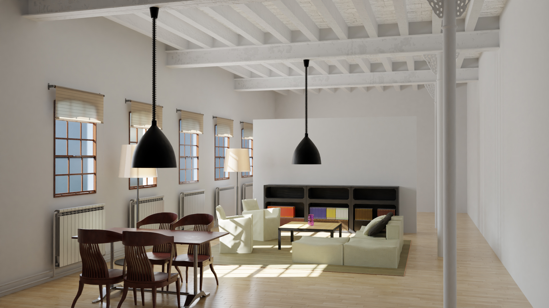

    Hola buenas. Este es el tercer render con Blender.
    La verdad es que no lo quería darlo por finalizado, ya que me gustaría añadir más objetos y mejorar alguno, como que todas las cortinas están a la misma altura, etc. pero voy a tener que dar una pausa por falta de tiempo, y sé que luego no lo voy a continuar.
    Bueno, para ser el tercero que hago con Blender me conformo.
    Seguiré trabajando para mejorar.
    Todo está modelado por mi en Blender, no hay nada de libreria. Me estoy acomodando a Blender, pero para modelar, me gusta más Cinema 4D.
    Los tiempos de render me están gustando mucho, este último se me ha ido de la mano al poner 600 samples me ha tardado 1h 5min, pero con 400 samples no quedaba muy mal y me tardaba solo media hora, con 600 está mejor evidentemente. Un saludo.

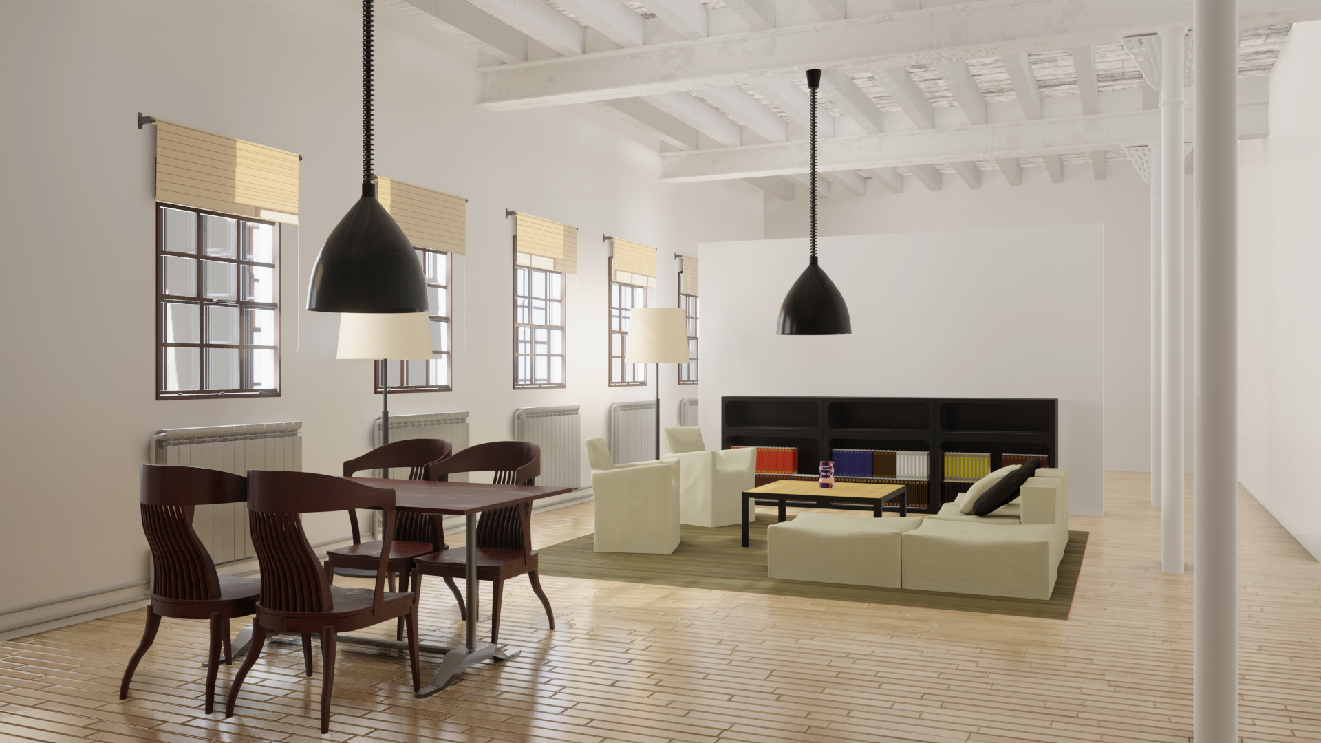

    Bueno he tenido que hacer una pausa por falta de tiempo, pero me he puesto a trastear un poco más en serio con Eevee, y este es el resultado de mi insistencia.

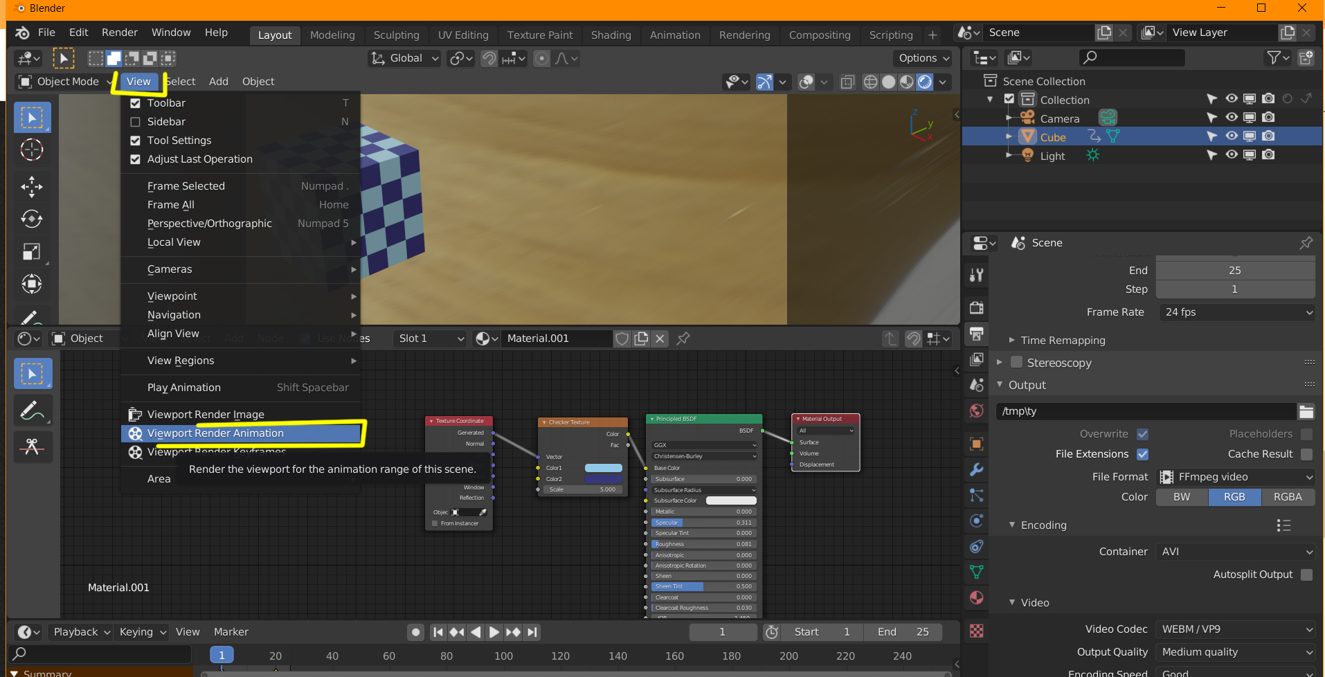

    El Eevee todavía no lo domino. pero creo que poco se puede hacer para ir más rápido.
    ¿De cuantos frames estás hablando?
    Y por cierto, has probado a hacer el vídeo de captura de pantalla?
Nombre: video_captura_pantalla.jpg
Visitas: 1999
Tamaño: 681.8 KB
  9. #8
    Sep 2013
    139
    26
    24
    Tercer render con Blender
    Muchas gracias Solimán, la verdad es que para mi con el captura de pantalla, más que de sobra.
    Lo he buscado en internet pero no lo encontraba.
    La animación es de 1200 frames y me estaba tardando unos 45 segundos por frame.
    Con la captura de pantalla es otra cosa, un par de segundos por frame.
    Muchas gracias.
    Cita Iniciado por mclmclmcl Ver mensaje
    Muchas gracias.
    Cuando empezaron en la primera versión daba errores en algunos objetos que tenían transparencias, pero creo que eso esta medio solucionado.
    Es una forma rápida de hacer vídeos.
