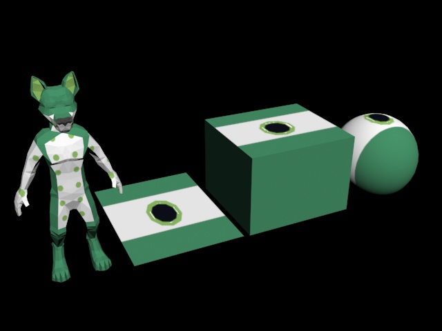

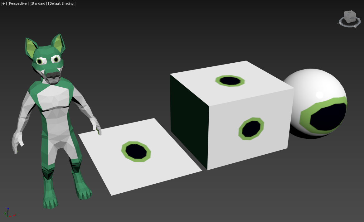

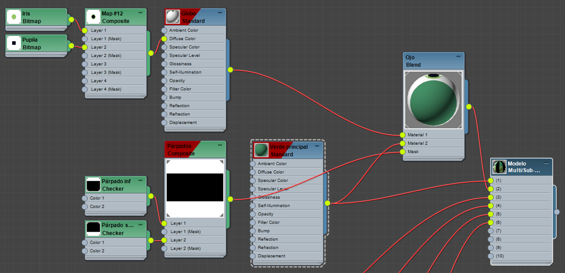

    Hola gentes, tengo un asunto con el Blender material de 3Ds Max que estoy perdiendo el tiempo a lo tonto.
    Lo estoy usando para tener a la vez un material que es un ojo y otro material con máscara que son los párpados, pero por algún motivo solo funciona orientado hacia arriba.
    Os paso 3 imágenes, como se ve en el render, como se ve en el visor y los materiales.

    Tienes coordenadas de mapeado?

    Tu segundo material no está resppondiendo a las coordenadas UVW, chequéa que el material de los párpados esté en otro canal que no sea el mismo que el del ojo.

    Cita Iniciado por Augusto3D Ver mensaje
    No sé si te he entendido bien, si te refieres al material verde principal, está en el blend porque tiene unos niveles especulares distintos al del globo. El modelo no tiene las UVW hechas, lo que intento conseguir es un solo material que incluya el globo y los párpados y aplicarlo solo a los polígonos que tienen la ID de ese material, y uso las máscaras para poder animarlos (te paso un archivo para que lo veas)
    Si no coloco el material de los párpados en el blend, dónde lo coloco?

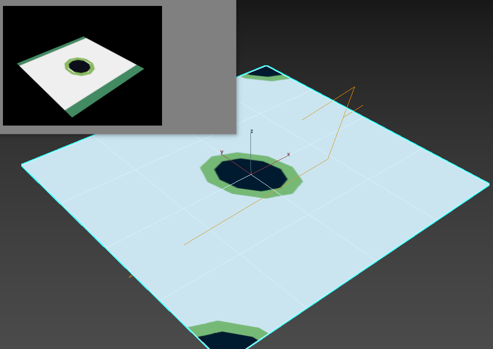

    tienes coordenadas de mapeado?
    No, solo uso un modificador UVW Map en modo planar y ajusto el gizmo. En el visor se ve que el gizmo deja el ojo en su sitio, pero cuando hago el render no. De hecho da igual cómo ponga el gizmo y en qué modo que en el render no se va a ver así.

    Cita Iniciado por FrustratedZeus Ver mensaje
    Siendo que tu objeto es dinámico especulo muchas cosas. A la tarde, (en unas horas) abro el max y hago unas pruebas y te digo que me paarece bien. De todos modos yo haría Unwrap, a veces los materiales tan rebuscados dan fallos.

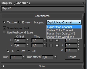

    Prueba cambiando el canal de tu mapa, que el ojo no esté en el mismo canal que el de párpado y si no pues bueno con el Unwrap lo solucionas seguro.
Nombre: mapchannel.jpg
Visitas: 82
Tamaño: 36.9 KB
    Si no otra opción es agregar parámetros de animación a unos párpados de unos pocos polis y controlarlos con un helper. O hacer un Morph.
Visitas: 82
Tamaño: 36.9 KB
    Ha funcionado! Tenía tanto el ojo como los párpados en Planar from objet XYZ, los puse ahí ya ni me acuerdo por qué. Los he vuelto a poner todo a Explicit map channels y todo en orden! Muchas gracias!.

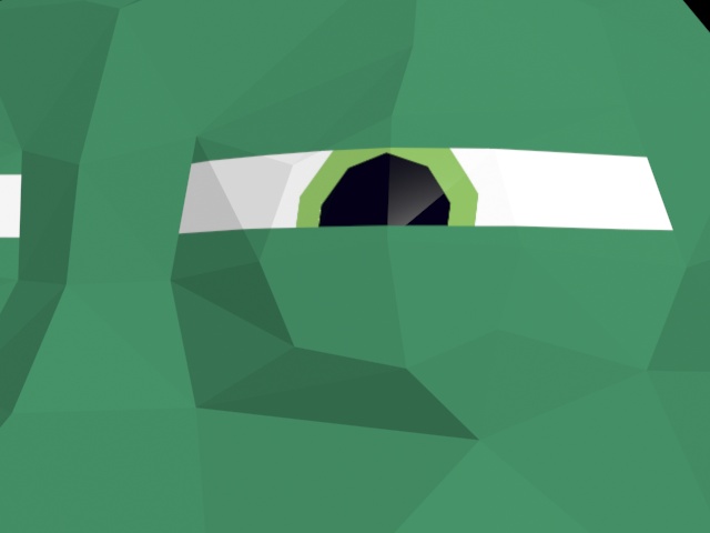

    Ha funcionado! Tenía tanto el ojo como los párpados en Planar from objet XYZ, los puse ahí ya ni me acuerdo por qué. Los he vuelto a poner todo a Explicit map channels y todo en orden! Muchas gracias! Sigo teniendo un pequeño problema y es que cuando renderizo de lejos se ve una suciedad blanca, pero veré a ver si es por el png del iris o que
    Me alegra que te haya servido, ya me parecía que el UVW no estaba respondiendo bien por algo. Sobre la suciedad de tu ojo, prueba agregando subdivisión Turbosmooth ¿o es para una aplicación en tiempo real? pues si es así, en malla de polígono editable controla el suavizado de malla.

    Lo acabo de solucionar en un momento cambiando el png del iris por un color map con el iris como máscara. Ahora funciona a la perfección. LLevaba queriendo aprender a hacer este tipo de ojos mucho tiempo y verdaderamente no quería rendirme. Ahora por fin lo podré aplicar a cosas más chulas.
