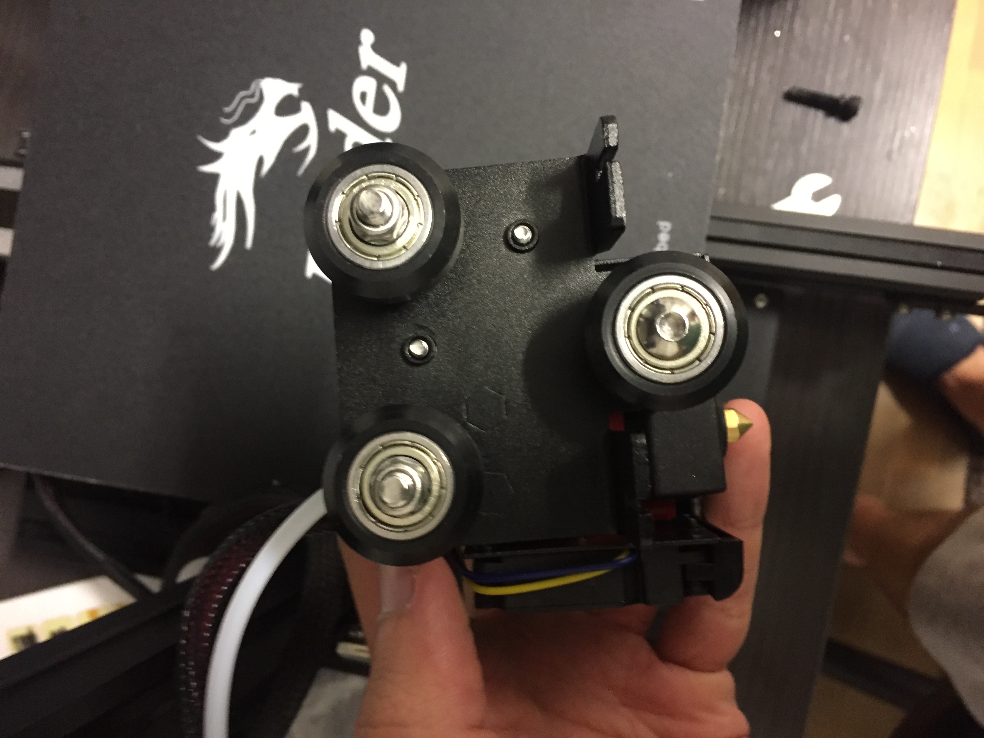

    Buenas, soy nuevo en esto y acabo de montar la Ender 3 sin embargo la pieza del fusor baila en su recorrido. Me gustaría saber como arreglar esto ya que supongo que en la impresión podría bailar. Es como que los tres rodamientos no están bien puestos.
    Muchas gracias.

    Seguí ese mismo, pero ahí el fusor no le baila cómo se ve en el video que he adjuntado que se mueve el mío. En el suyo directamente se acopla a la barra perfectamente. No sé si tendré que mover las ruedas o que.

    Yo creo que lo que tengo que hacer es calibrar esas tres ruedas para que encajen con la barra perfectamente, pero no se como hacerlo.

    al momento de armar la impresora me fijé en los orificios que trae el perfil de aluminio donde se apoya el fusor. También recuerdo que entro ajustada con una tolerancia mínima (mucho menor a la que se aprecia en el video). Te sugiero que revises el apriete de los pernos donde van las ruedas con los rodamientos con una llave punta corona, ya que traen tuercas con seguros no podrás girarlas con la mano. Lo único que puedes calibrar y regular en ese mecanismo en la tensión de la correa del fusor. En caso de persistir el problema o no se te ocurre como corregir el problema, veré si puedo subir un video con las piezas de mi impresora.

    Buenas, tenía justo el mismo problema que el compañero y después de buscar por internet encontré este video donde soluciona el problema. https://www.youtube.com/watch?v=hBp_92zIIP4
    min 2:30
    Al ser una tuerca un poco escondida cuesta darse cuenta.
    Espero que te sirva de ayuda. Un saludo.

    Para calibrarlo tienes que ajustar la tuerca excéntrica que tiene una de las ruedas del carro del fusor
