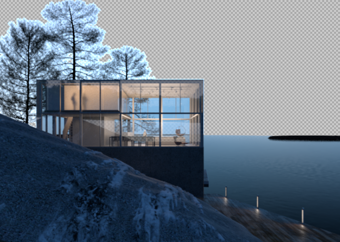

    Hola, muy buenas, estoy realizando unos cursos online de 3D arquitectónico, el problema es que tiene unos años y ya no hay actividad en el foro de dicho curso.
    Tengo un problema al sacar los elements en Vray. Como veis en la imagen, el borde de los arboles no queda transparente y los cristales de la casa no son transparentes, se ve el cielo de la escena.
    Ya he probado estas dos cosas:
    - Activar el map en Enviroment para que el fondo sea negro (para los arboles)
    - Y cambiar la refracción del material de los cristales para que afecte a todos los canales (para los cristales).
    Pero ninguna de las dos cosas a funcionado. ¿Alguna idea?
    Gracias de antemano
    Posdata: Uso 3D max 2016 y Vray 3.60

    Como has sacado el fondo, en Adobe Photoshop o has guardado la imagen con el canal alpha?

    Cita Iniciado por quadro Ver mensaje
    como has sacado el fondo, en Adobe Photoshop o has guardado la imagen con el canal alpha?
    Con Photoshop no. El cielo estaba creado con un HDRI en una Vray light dome. El cielo directamente no aparece en los elements al importar el EXR, se añade en postproduccion.

    No entiendo bien lo que quieres decir.Supongo que abriste el exr en Adobe Photoshop y extrajiste el cielo, si es que lo tenias, sino tendrías la imagen con fondo negro y mediante el canal alpha realizas la selección para poder sustituirlo por el cielo? Esto es correcto?

    No se explicarme bien porque soy nuevo en 3dsmax y nunca habia renderizado con los elements de Vray. Lo que se ve en la imagen es el EXR, sin modificar. En el curso también le sale así, sin cielo y lo añade en postproduccion con Adobe Photoshop. Pero el problema está en los cristales, que no se debería ver el cielo reflejado en ellos. Digamos que usa el HDRI del cielo solo para la iluminacion general.

    La imagen en si es un desastre, lo que no acabo de entender es porque utilizar un hdri si no va a aportar nada a la imagen, y el render va a tarde mucho más que usando el Vray y sky. Los archivos EXR utilizan múltiples canales, y desconozco si Photoshop trabaja con exr, ya de por sí, Adobe Photoshop no está preparado para archivos de 32bits, tiene limitaciones por todos los sitios.Lo normal en el exr es que incluya entre otras cosas el canal alpha, la imagen tendrías que abrirla en Adobe Photoshop con el canal alpha como transparencia, con eso deberías tener resuelto tu problema. Para que esto sea así, en 3ds Max deberías renderizar la imagen con el fondo negro, y en el frame buffer de Vray, deberías ver lo que es el cielo negro, así como el fondo de los cristales. Si no es así, algo estas haciendo mal.

    Si, yo me pregunte lo mismo mientras hacia el curso. A usado un HDRI que luego no se ve. Y sí, con un plugin, Adobe Photoshop abre EXR y todas las capas para trabajar. Pero probare como tú dices. Gracias.

    Ya contarás. Los hdri se pueden utilizar para simular una iluminación especifica de un sitio en concreto en un determinado momento, pero también son importante cuando hay materiales que reflejan el entorno.Muchas veces los hdri pueden aportar pequeños detalles, si el artista si los ve necesarios, y ahí esta el problemas, que mucha gente trabaja con hdri, sin conocer como funcionan, que es lo que aporta a la imagen, y los detalles que ofrece.Los hdri si no son buenos, generan más más problemas que beneficios,y la mayoría de hdri gratis son malos, distorsionan los colores, no ofrecen buenas sombras,etc, por eso muchas veces si no tienes claro lo que aporta el hdri, es empezar con el sistema nativo de iluminación de Vray, en el cual trabajas con valores físicamente correctos, y es mucho más rápido de renderizar que con un hdri.A partir de ahí y que controles un poco podrás sustituir la iluminación de Vray sun,sky, por un hdri para mejorar detalles.

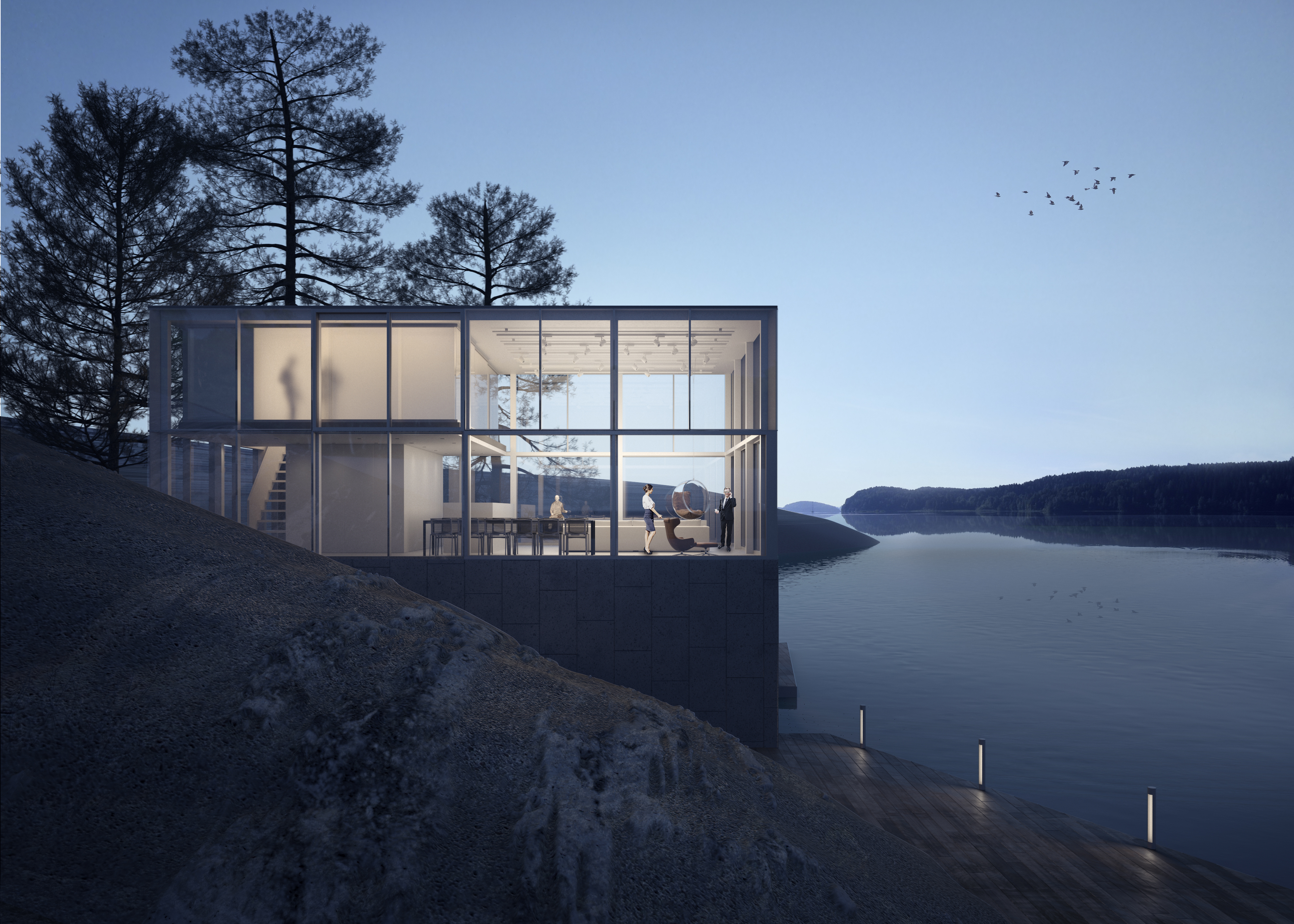

    Hola muy buenas, ya probé como dijiste y me fue mejor. Con el canal alfa pude retocar el cielo. Te dejo el render final. Gracias.
