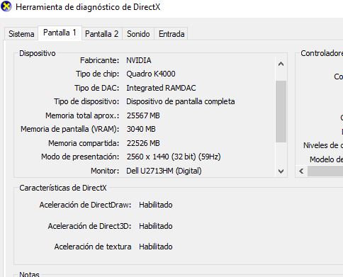

    Hola a todos, agradecería mucho su ayuda para orientarme. Estoy por actualizar la Tarjeta Gráfica de mi Work Station (una Dell Precisión 690 armada). Hasta hoy en día he estado trabajado con una Nvidia Quadro K4000 con una VRAM de 3040MB adjunto más datos en jpeg.

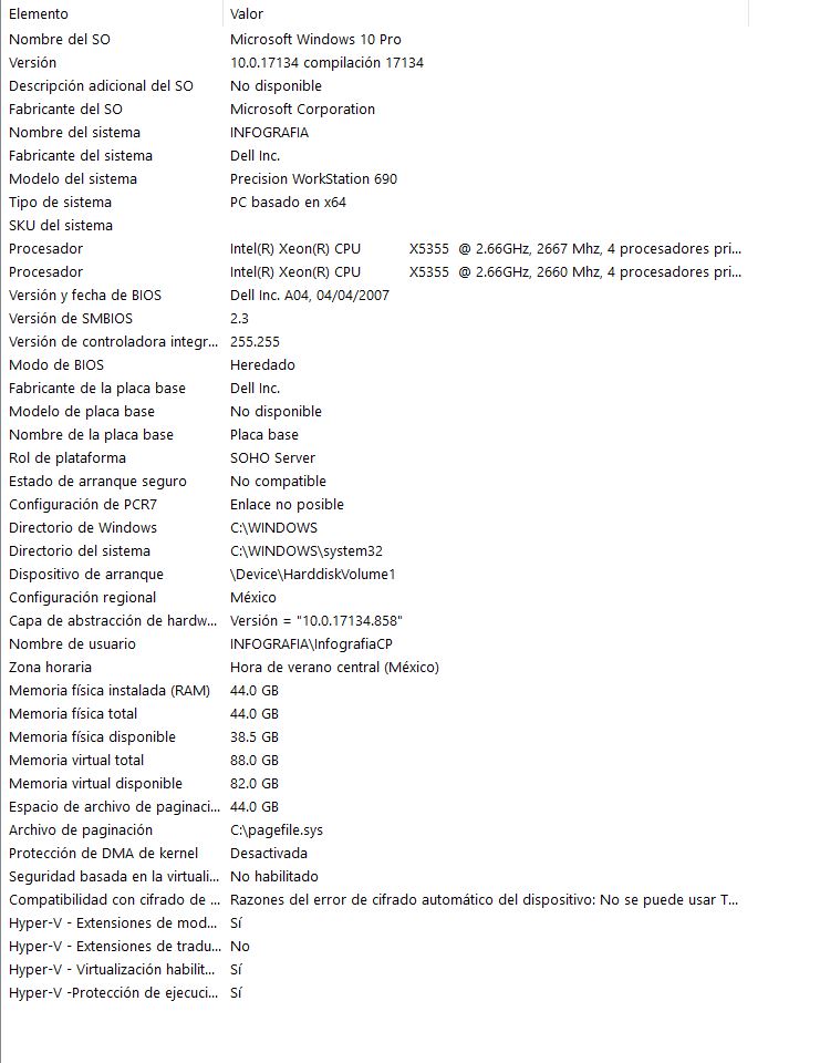

    Mi dilema es si apostarle a la nueva tecnología RTX (a su nueva arquitectura, su tecnología y poder trabjar en Vray RT sin problema.) o irme con una tarjeta no muy reciente pero que está comprobada como potente y confiable y, que además, me ofrece más gB de memoria. Anexo también como está configurada mi Estación de Trabajo.

    Solamente me queda una duda, si adquiero la RTX 2080 Ti funcionará bien en mí WorkStation 690, quiero decir ¿la soporta mi máquina? Anexo de nueva cuenta imagen con las especificaciones.

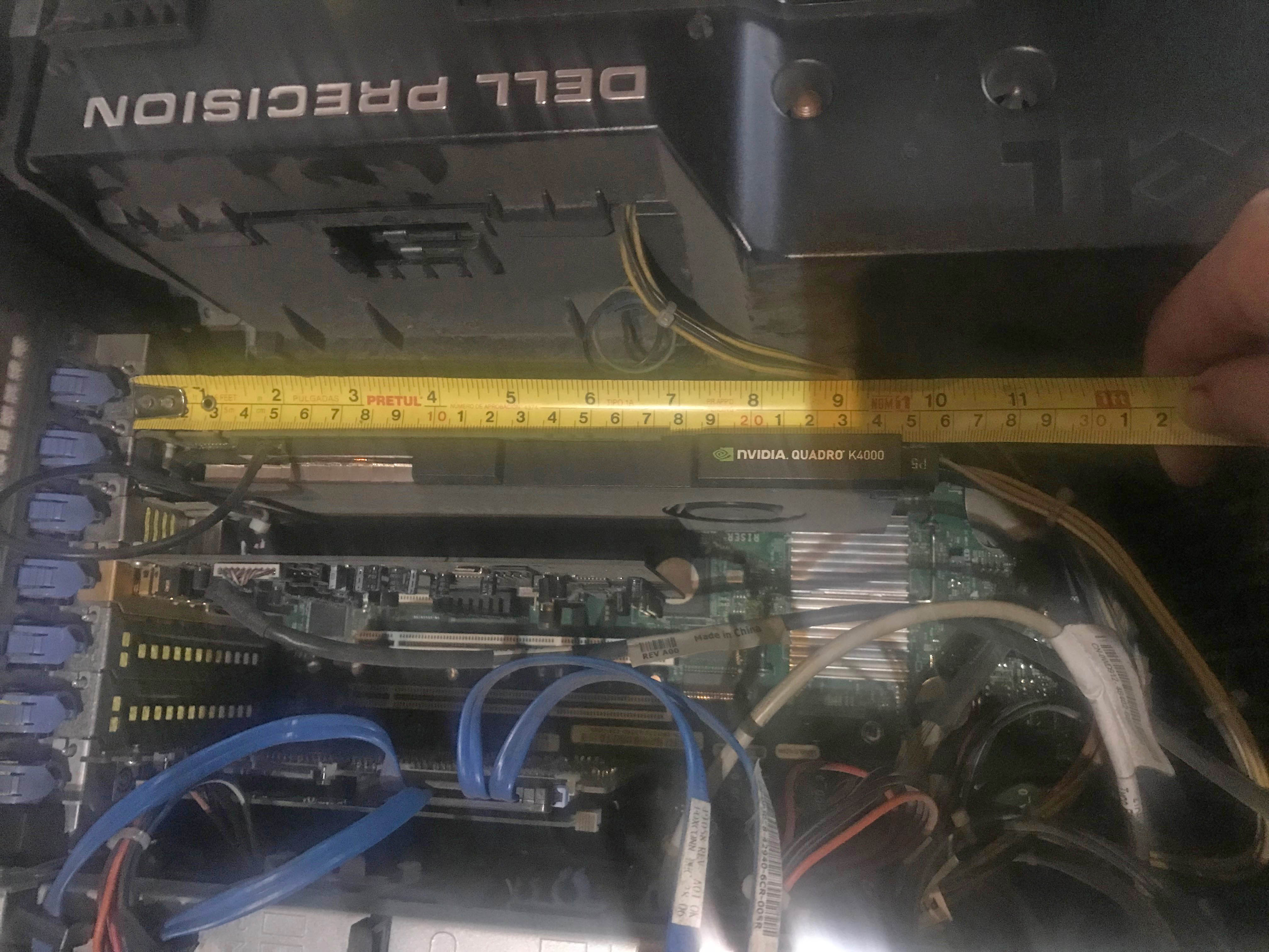

    Tenía entendido que la tarjeta Nvidia Quadro K4000 mide: 30.5 x 15.2 x 7.6 centímetros (aunque voy a comprobarlo físicamente mejor)
    Y la Nvidia GEFORCE RTX 2080 Ti mide: 26.7 x 4.4 x 11.6 cm
    Al parecer ésta es más pequeña que la Quadro k4000
    ¿Lo de la fuente te refieres al consumo de energía de la tarjeta? Si no fuera mucha molestia, podrías explicarme un poco sobre esto y los problemas que pudiera tener.
    Y sí, esta tarjeta sustituirá a la que ahora tengo. Va sola.

    Así o buen ojo la RTX es más grande que la k4000,comprueba en tu ordenador que tengas aun espacio disponible para una grafica un poco más grande, si la que tienes anda muy justa no te va a entrar.
