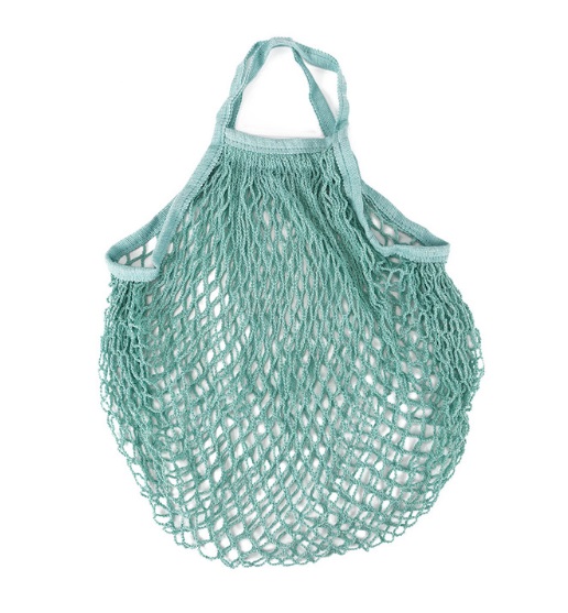

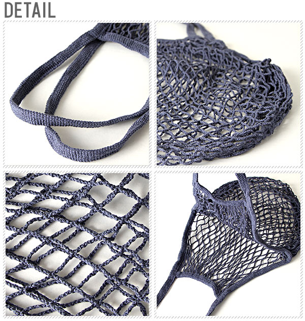

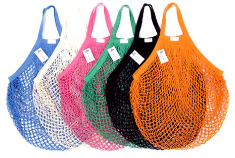

    HOLa buenas tardes soy bastante nuevo modelando en 3dsmax pero ya vi varios tutoriales sobre esto pero, lo que estoy buscando modelar es una BOLSA DE RED O MALLa es las que sirven para ir de compras al super mercado solo que no tengo ni idea de como comenzar ! creo que debe ser con Garment Maker y Cloth o no se ! les dejo imagen adjunta de lo que busco haber si me pueden ayudar con consejos o como lo harian ustedes
    gracias de antemano.

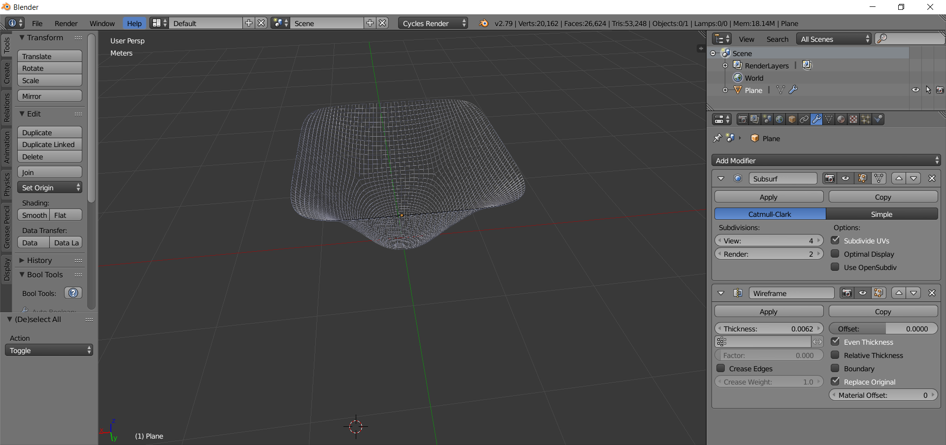

    Existe un modificador o un material que hace exactamente eso, solo necesitas modelar la forma con polígonos grandes y luego subdividirla (cada cuadrado se supone que es un cuadrado de la rejilla), aunque sé que existen estas opciones en Max, no recuerdo exactamente como eran o si ha cambiado, a ver si algún usuario habitual de Max se pronuncia. Otra cosa si necesitas hacerlo en Blender si que podría ayudarte pues es cuestión de usar una subdivisión y un wireframe, te adjunto una imagen y un.blend (1min literal en hacerlo). Un saludo.
