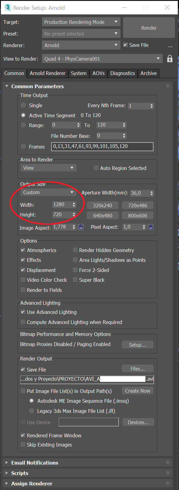

    Tengo un problema a la hora de exportar un vídeo en formato.avi desde 3DS Max.

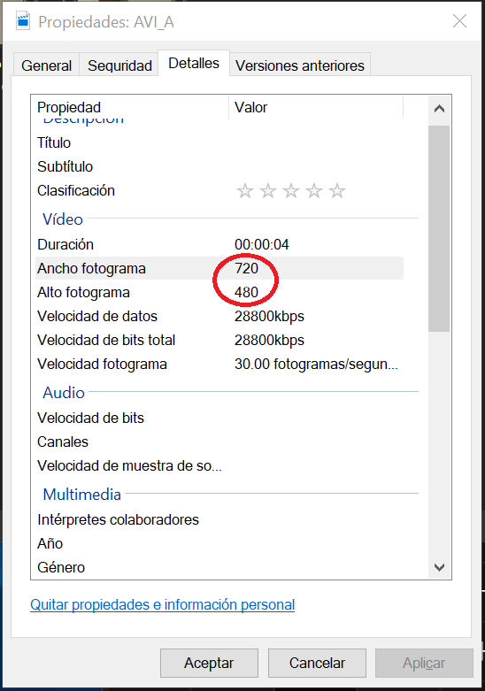

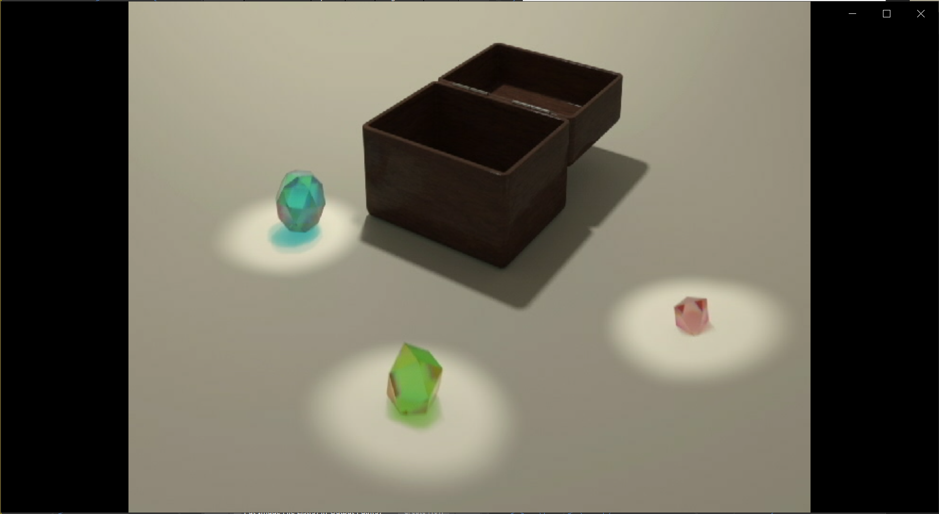

    Resulta que he especificado una resolución de 1280x720 en el apartado Output Size de la ventana Render Setup (imagen 1), pero tras terminar de procesar el vídeo compruebo que se ha exportado con otra resolución distinta (720x480, imagen 2), y se trata de una proporción diferente por lo que la imagen del vídeo aparece deformada (estirada hacia arriba) adaptándose a esa proporción (720x480).

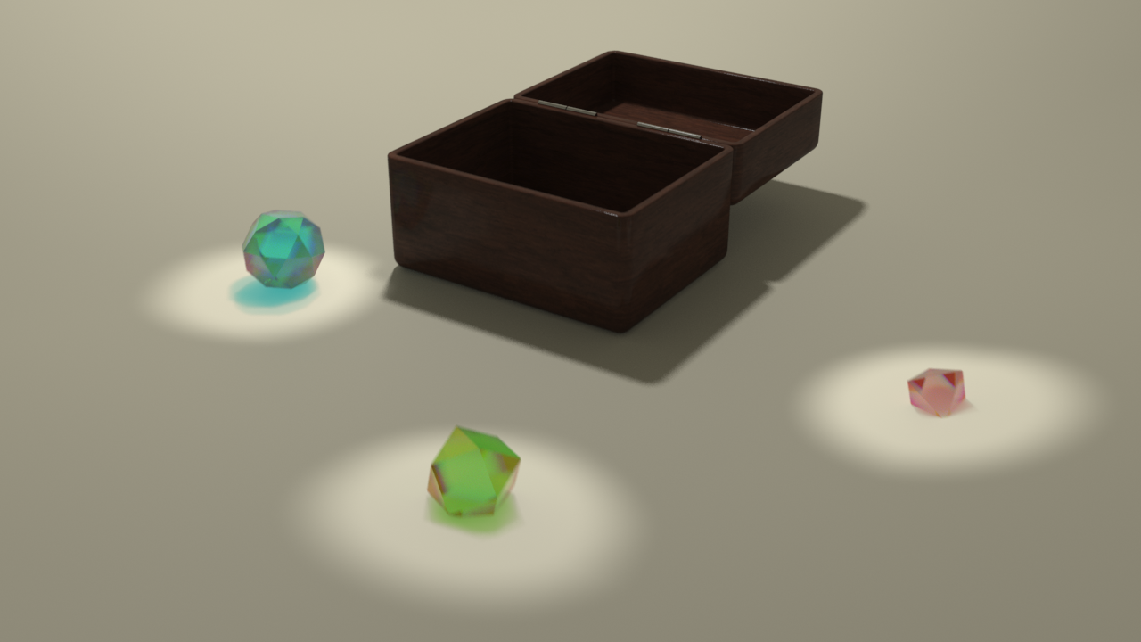

    Adjunto dos imágenes en las que muestro la apariencia de un mismo fotograma del vídeo antes y después de ser exportado (imágenes 3 y 4)

    Perdón, ya he visto lo que ocurre. Había seleccionado el códec DV Video Encoder, y este solo permite exportar con resolución 720x480.
    Ahora he seleccionado otro códec, el Mjpeg Compressor, y el vídeo se exporta con la resolución de salida que le había indicado al programa, todo correcto
