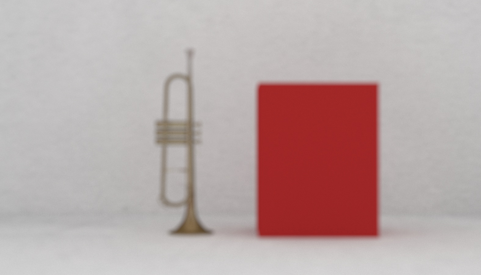

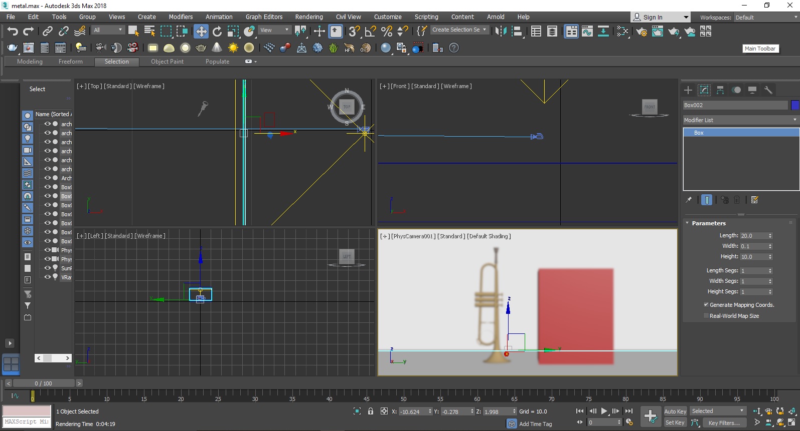

    Hola, estoy empezando a trabajar con 3ds Max 2018 (Vray 3.60.03), luego de usar mucho tiempo la versión 2010, al momento de crear y texturizar mis planos va todo muy bien, pero al momento de incorporar un archmodel o algún otro objeto a la escena, la vista de mi cámara se torna borrosa y por consiguiente el render también, me aparece un default shading y ya no sé si eso tiene que ver, o es cosa de la cámara, pues por más que le busco no encuentro la solución.
Nombre: screen.jpg

Nombre: prueba.jpg
Visitas: 237
Tamaño: 241.2 KB

    Bueno, si son objetos, posiblemente tengas un desenfoque en la cámara y si son imágenes de fondo, tienes que modificar la calidad en el visor.
