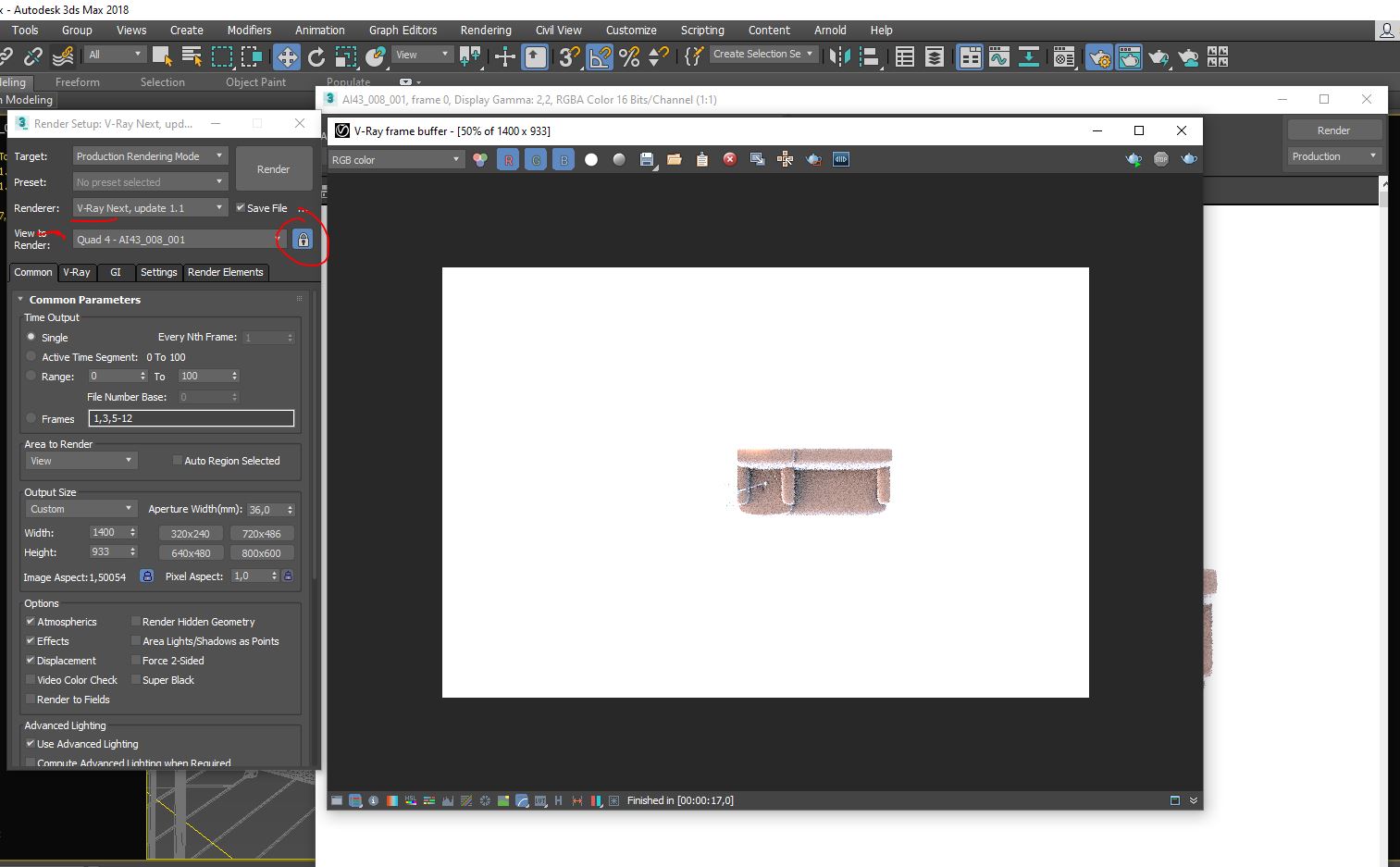

    Hola, tengo un problema similar, al renderizar, renderiza en vista top teniendo bloqueado para que renderice la cámara. Alquien podría ayudarme!?
